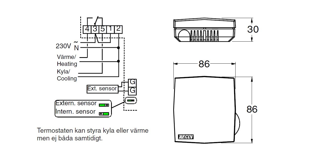

Det blev ett litet missförstånd när elektrikern kopplade in termostaten till värmeflyttaren. Ist för att fläkten går igång när det blir en viss temp slår den av ist. Ingen större grej att fixa så jag orkar inte släpa hit elektrikern för en sån grej. Men det är typ 25 år sedan jag pluggade ellära, så vill gärna dubbelkolla så jag inte gör något heltokigt som att bränna fläktmotorn eller termostaten
Om jag har förstått kopplingsschemat (se bifogad bild) rätt så ska jag flytta kabeln som sitter i nr 4 i kopplingsplinten till nr 5 för att det ska bli rätt?

Du menar skifta 4--5. lite petigt kanske???noone70 skrev:Hej!
