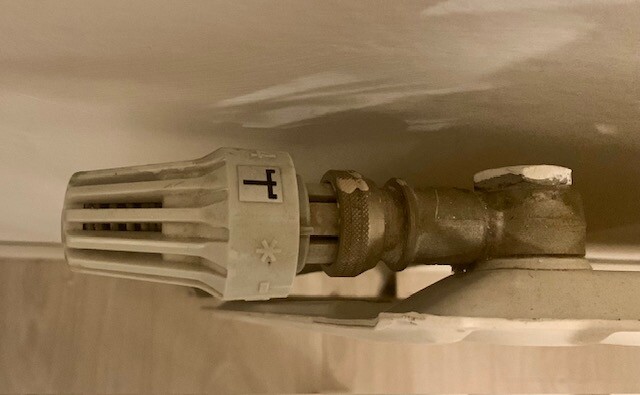

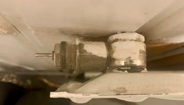

Saknar en termostat till ett av elementen i huset jag flyttat in i, vilket gör att det elementet bara eldar på hela tiden. Såhär ser termostaterna ut som fungerar till elementet, men saknar en som sagt. Ytterdelen där man skruvar fast termostaten är 20 mm. Själva "piggen" är 6 mm.
Är novis, och har försökt läsa trådar här, googlat vad RAV, M30, M28 etc. är. Inget jag fattar på fem minuter direkt... I ngn tråd skrev de att man behöver byta ut delen på elementet för det ska funka. Vill jag helst inte, för har ingen aning om hur jag gör det isåfall? Det enda jag vet är hur jag stänger av vattnet i huset, men resten för byta del på elementet?...
Kan ngn hitta en termostat jag bara kan köpa och skruva på?

Det är en AGA radiatorkoppel, termostaten har M20x1, finns adapter till Purmo/MMA.
RSK 480 52 82, https://www.rskdatabasen.se/kategor...ntiler-koppel/rot-ventiler/aga-nti-4805282-89
Allt enligt Rot-boken,
https://www.purmo.com/public/prod/b...77f630af3b/sv-se-files-mma-rot-boken-2020.pdf

Okej, så jag måste byta ut delen med det långa stiftet till ett kortare stift med tillhörande del. Och sedan köpa ett termostatvred som passar till det då? Det verkar inte bara finnas termostatvred till min befintliga lösning?Demmpa skrev:
