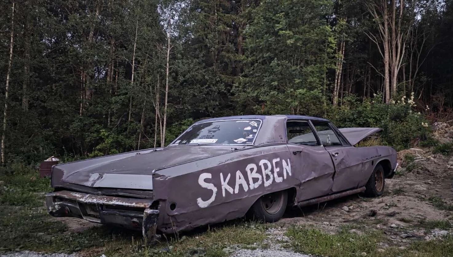

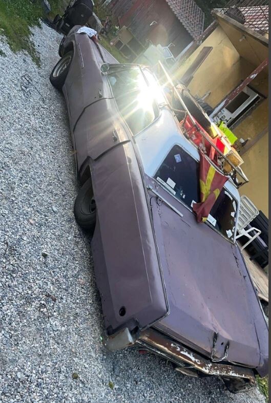

Personligen tycker jag nog att det vore bra att få bort sådana här bilar :
https://www.blocket.se/annons/1402301605
Tycker detta bara är att förstöra bilarna.
