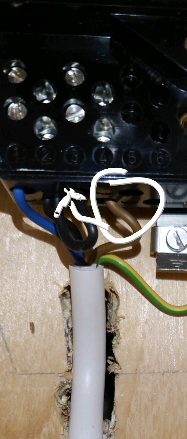

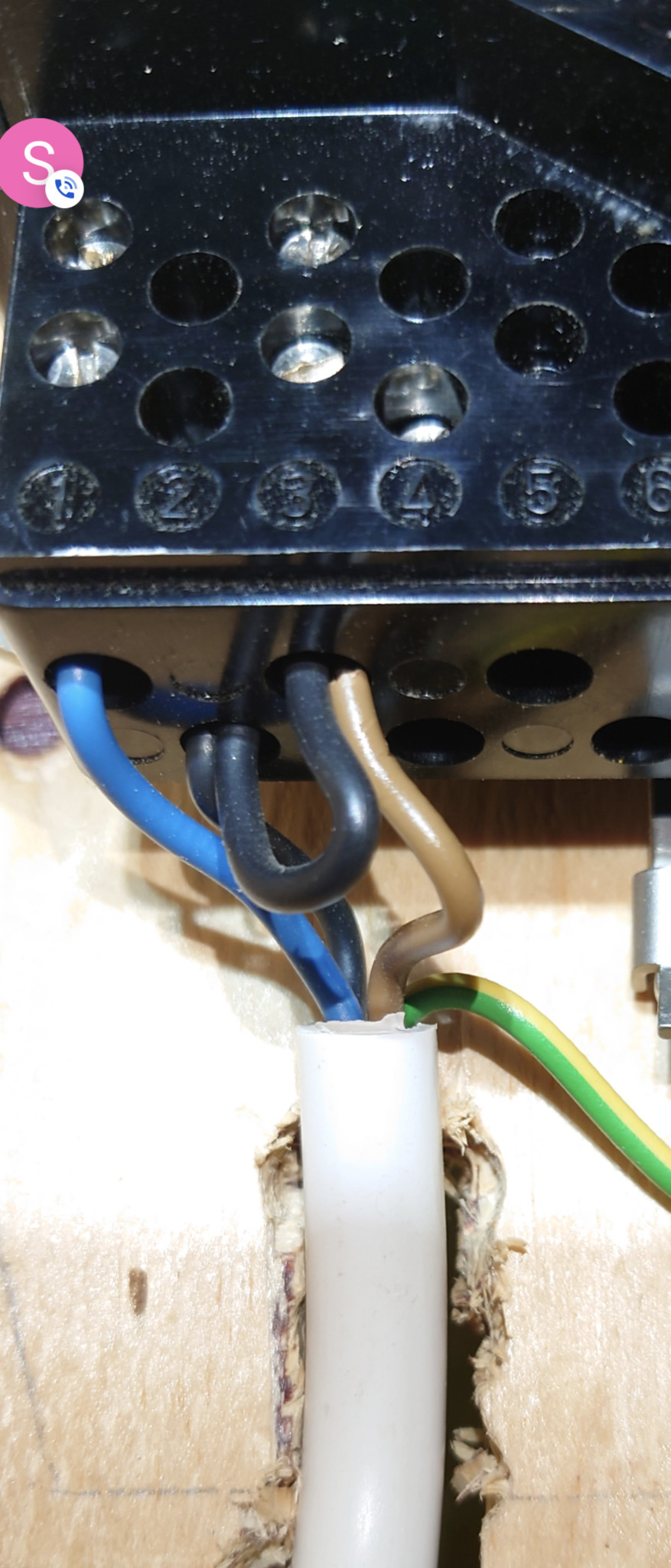

Förlåt, men jag behöver lite extra förklaringGK100 skrev:
Då är timern bortkopplad och garanterat ständigt till så kan du gå vidare med andra fel om det skulle finnas. Och när man tittar på hur plintarna är gjorda kan det vara bättre att du sätter den bruna ihop med den svarta på 2 istället och tar bort den korta svarta bygeln helt. Se till att du lossar skruvarna tillräckligt så du får in båda bra och känn på den bruna när du dragit åt så den sitter fast.
Ja, men det är som GK100 sa bättre om du lägger den bruna på 2 tillsammans med den svarta som är där och sedan tar bort den korta svarta stumpen mellan 2 och 3.

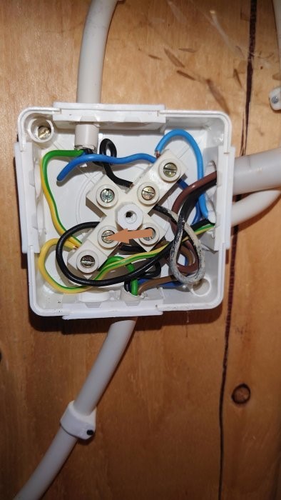

Jag blir inte riktigt klok på innehållet i kopplingsdosan dock. Det sticker iväg en svart och en brun ensamma i ett rör (?). Går de till en strömbrytare? Om det är ett skymningsrelä borde det vara en nolla också.
Du kan göra omkopplingen i dosan också och helt enkelt koppla bort uret. Det finns två treledare med svart/blå/gulgrön där. Om jag gissar så är det inkommande till höger (under röret) och utgående till lampan uppåt. Om du bara skarvar dessa två kablar med varandra så kopplar du bort allt annat och eliminerar de felkällorna. För att vara säker på vad som är vad så måste man dock följa de kablarna också, och framför allt röret med svart/brun.

Jag är lite trött idag. Jag gjorde som ni sa, tog bort stumpen och kopplade båda på två. Men när jag skruvar tillbaka säkringen så går urverket, det snurrar innuti.
Det är helt ok och som det ska vara det är bara motorn till uret som går. Nu har du åtminstone fått bort eventuella problem med kontakt via timern.E emelie8411 skrev:
Jo, det kommer det göra. Men du har kopplat bort reläet i kopplingsuret, dvs den delen som styr om brun ledare får spänning på sig eller inte. Nu har du lagt ihop brun och svart så att brun alltid har spänning oavsett vad uret tycker.
Inte för att skrämma dig på något sätt, men det är olagligt att koppla med detta själv. Det är dock väldigt vanligt och många gör det. Om du gör ett bra jobb så är det harmlöst. Säkerställ att säkringen är ur/av bara innan du rör något. Helst ska du kunna mäta att det är spänningslöst.
Som sagt, om du kopplar ihop de två kablarna i dosan som har svart/blå/gulgrön ledare färg mot färg och tar bort allt annat så är jobbet klart. Om du vill behålla strömbrytaren så kan du lämna den inkopplad mellan de två svarta ledarna för att kunna bryta spänningen till utelampan. Då flyttar du den svarta som kommer i kabeln från höger och nu är kopplad mot svart som går till tiduret till att istället sitta tillsammans med brun som går till strömbrytaren. Kabeln till klockan tar du bort helt. Se till att alla ledare sitter bra under sina skruvar och har kontakt.

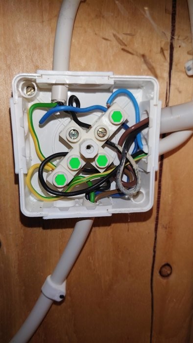

Som tommib skriver bör man mäta men i ditt fall har du motorn till uret som perfekt indikator på att du valt rätt säkring och nu har du ju testat det några gånger så det duger trots allt. Och när du ändå är så nära att klara att få bort uret och den onödiga kabelstumpen kan vi se på din bild av dosan så det är helt klart vad som ska till för det.E emelie8411 skrev:
Lossa de grönmärkta skruvarna och trådarna på nedsidan där alla går till kabeln som ska bort och dra ur kabeln.
Flytta den bruna som är kvar och lägg ihop med den svarta så får du kvar funktionen med strömbrytaren. Dra åt och känn så allt sitter fast bra så är det klart sen.
