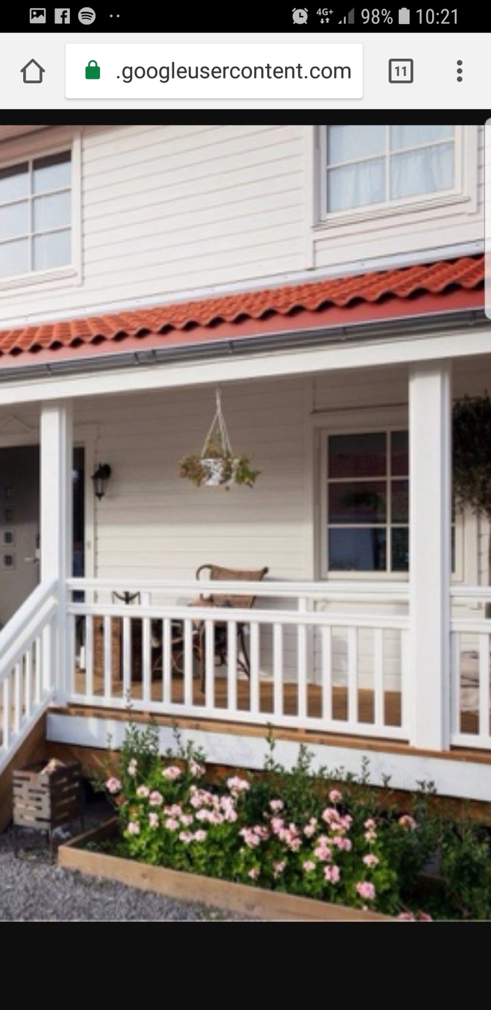

Nu börjar funderingarna på staket mm. Hur högt ska staketet vara enligt normerna?
Det kommer även bli en överliggande. Lägger in en bild på ett ungefär om hur det ska se ut. Från ovansidan trall till undersida främre balk så är det 2.30
Mvh
Vitmålat trästaket på veranda, ca 2.3 meter högt, med hängande kruka och blomlåda nedanför.
Normer beträffande räcken finns i BBR (Boverkets byggregler) avsnitt 8:2321. Du hittar reglerna på Boverkets hemsida (boverket.se). Räcken ska normalt vara minst 1,1 meter höga, men det finns fler aspekter.
Kanon å tack. Ska in och kolla

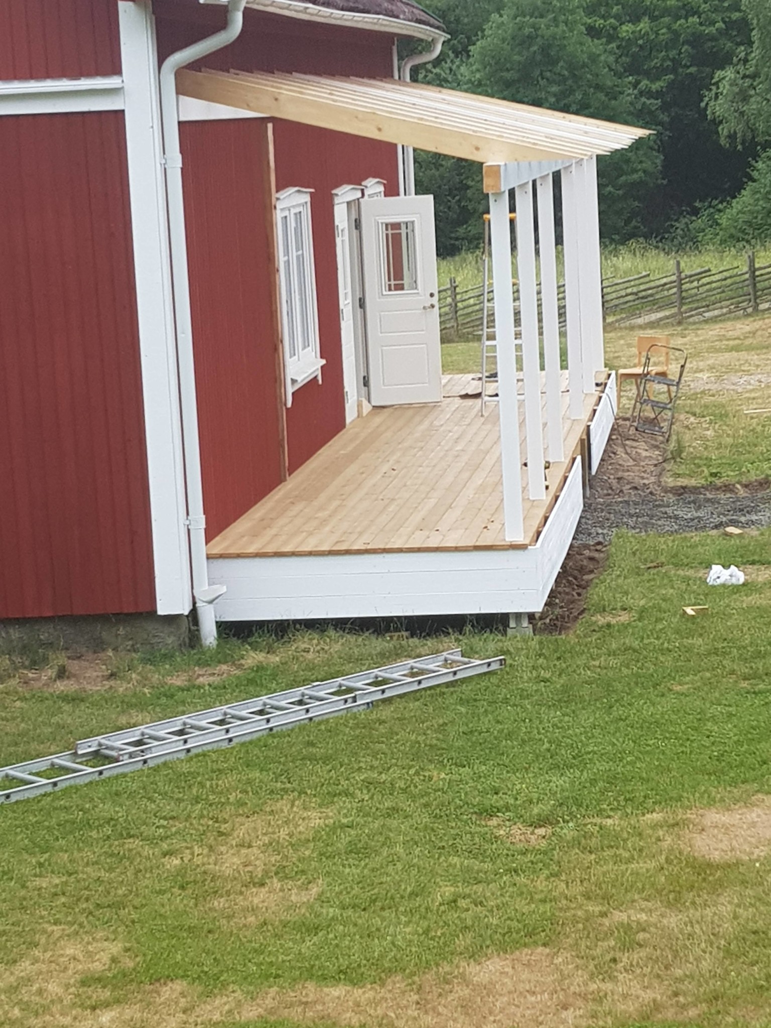

För att hålla denna tråden vid liv så hoppas jag att kommande helg innebär fint väder. Isf så blir det att spika råspont och läggs papp. Just nu har jag påbörjat trappan. Köpte för lite virke idag så få ner och handla imon igen. Såhär ser de ät ut just nu.
Pågående bygge av trätrapp på en ny veranda med vita stolpar och röd husfasad i bakgrunden.
Ska även kapa till takstolarna nu i veckan om tid finnes

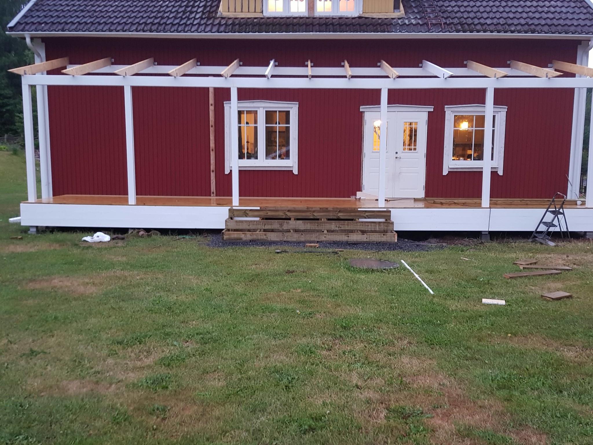

Idag reglade jag upp trappan och målade stolparna till räcket.
Imorgon blir det att "tralla" trappan och sen hoppas vi på fint väder på söndag så kan man börja råsponta taket. (Ullared på lördag så blir inte mycket byggande då) :sick:
1.1 meter gäller vill fallhöjd över 3 meter, annars gäller 0.9. Såpass små höjder som i det här fallet tolkar jag som att det inte finns några fasta regler, gott omdöme gäller. Men det är bäst att läsa själv!

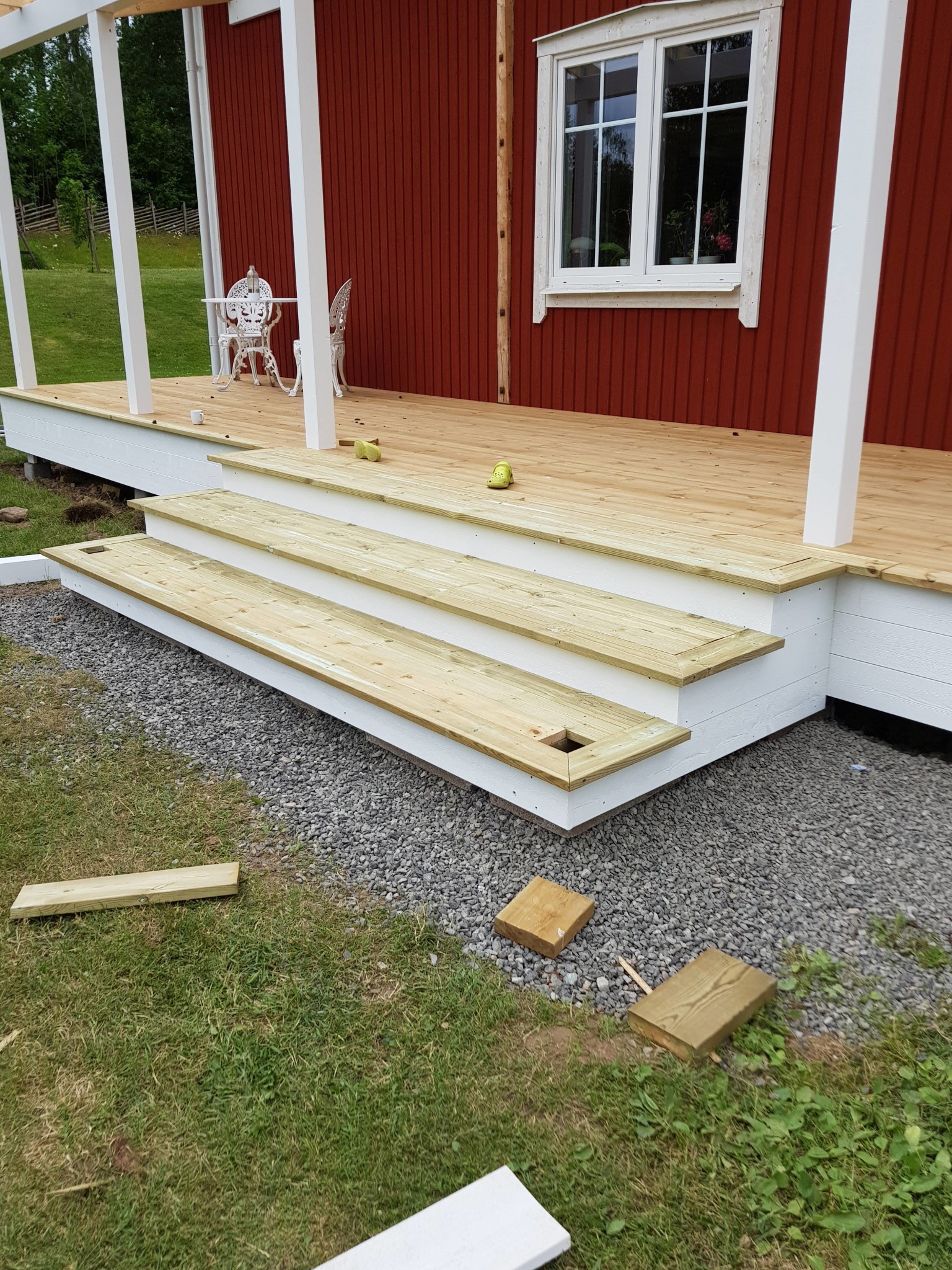

Trappan "färdig". Enbart stolparna till räcket kvar. Skönt att få något vettigt gjort även om det är midsommar. :D
Nybyggd trätrappa utan räcken vid en röd stuga, avslutad till midsommar.
SSSS och 2 till
Häftigt uttryck med de "flytande" stegen!
Pappa1986
Tack så mycket. :D
