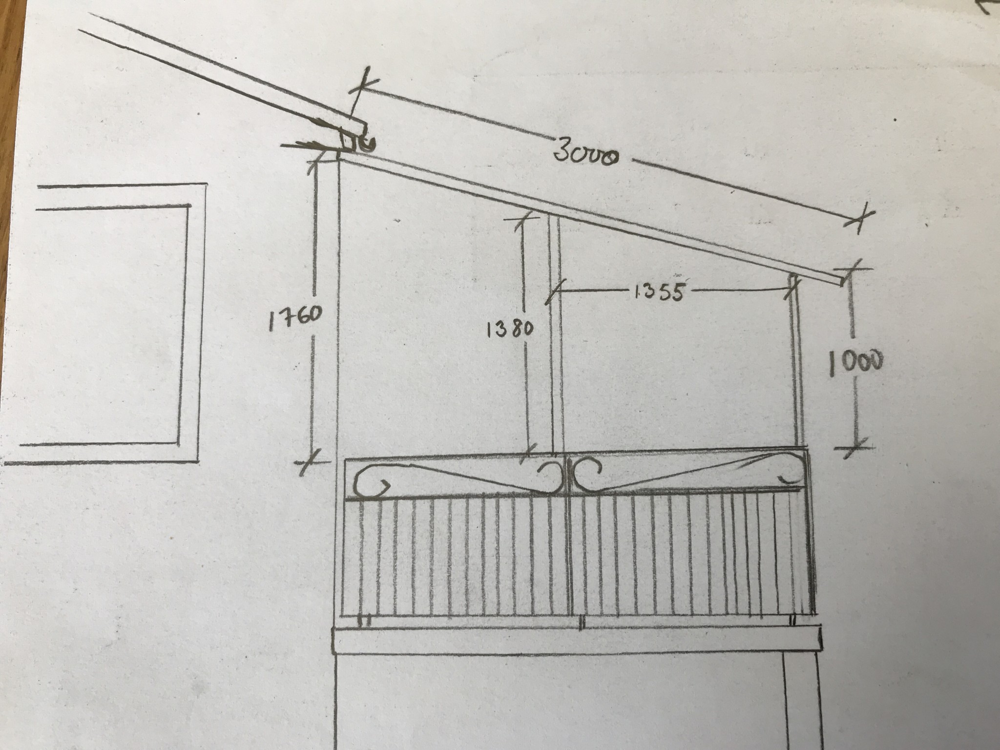

Ska ersätta ett gammalt tak till balkongen 3x6,5m och vill ha ett lätt och starkt tak. Jag funderar på att använda aluminiumprofiler med ett kanalplasttak 10mm ovanpå. Taket ska bäras upp av vårt smidesräcke på befintliga stålstolpar. Det tidigare taket var en hemmagjord konstruktion av vinkeljärn i stål med plasttak. Det höll i 30år. Jag vet att aluminium är mycket dyrare än trä!
Mitt problem är ta reda på vilken dimension på profilerna behöver jag ha för att klara ett spann på 3m? Snözonen är 2,5. Det ska väl ha samma bärkraft som trä 45x195 eller kanske 45x220 för att vara på säkra sidan.
Någon som kan något om aluminiumprofiler och bärkraft får gärna kommentera.
  • Handritad skiss av balkong med måttangivelser för ersättningsprojekt av tak med aluminiumprofiler och kanalplast.
Går det inte att köpa uterum på alustomme? Det kanske går att titta på deras konstruktion och få ett hum om vad som behövs?

Kan inte stället där du köper kanalplast och aluprofiler hjälpa att dimensionera rätt.

De uterum som jag tittat på som säger sig ha aluminium är i själva verket stålbalkar klädda med aluminium. Jag tänkte om det fanns någon konstruktör där ute som är bra på belastning som kan hjälpa mig.
De som säljer aluprofiler säljer mest till företag och inte privatpersoner. Jag har hittat några och mailat frågan. Inget svar hittills.

Dom flesta glasmästare brukar sälja kanalplast och aluprofiler

Bra tips. Jag ska kolla upp det.
