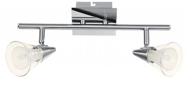

Jag har köpt en taklampa som jag tänkte sätta där jag har en lampdosa. Tyvärr så kan den inte hängas i det standarduttag med krok som sitter på. Tanken är nog att spoten ska skruvas direkt i taket, men då måste jag sätta den bredvid lampdosan - inte så snyggt. Har någon något förslag på vad man gör?
Hur ser lampan ut? Alltså inkopplingen?
På vissa sitter det en krok i botten som man ska få över kroken på lamputtaget och spänna fast, andra kan man behöva skruva borta lamputtaget och skruva fast lampan i skruvarna som sitter i takdosan. Där kopplas trådarna i dosan direkt in på plinten i lampan.
//Patrik
Japp fram med bild på både dosan och lampans fäste så får du rätt hjälp.
Lampan har en avlång plåt som ska skruvas fast i taket (dosan?) för att sedan hakas i lampan. Kolla bilden så förstår ni nog. Det finns två skruvhål i plåten cc ca 50mm. Dessvärre matchar inte de skruvhålen dosan (ca 70mm). Lampan dessutom mindre än dosan, 2-3mm av dosan sticker ut runtom.

Hatar armaturtillverkare som inte gör armaturer som är anpassade för takdosa. Lämna tillbaka den och kräv att de ska sparka sin designer :cool:

Är det inte så att lamporna säljs i många länder och olika länder har olika takdosor?
Har för mig att det är en vägg lampa. Det brukar följa med en baksida som skruvas i väggen. Sen dras en sladd via hållet på sidan.
