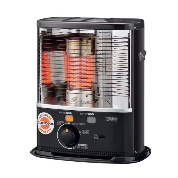

Jag har en kamin avsedd för (lys)fotogen. Lite äldre modell än den på bilden.
Luktar nästan inget bortsett från när man tänder och släcker den.
Avger givetvis vatten vid förbränning, och förbrukar syre, så dom aspekterna får man beakta.
Men som nödvärme alldeles utmärkt.
En svart fotogenkamin av märket Corona med glasframsida och synliga brännare, används för nödvärme och förbränner syre.
Jag har en liknande till garaget som ”backup”.
Den producerar mycket CO2, men i övrigt tycker inte jag heller att lukten är något problem.
Så, en bra ”stödtjänst” under vissa former.
Vad tror ni om denna?
https://www.sunwind.se/alla-produkter/varme/fotogenkamin/fotogenkamin-inverter-6008-4kw
En power station (t.ex. Ecoflow) eller elverk behövs förstås. Men tänker att den borde kunna värma en rejäl del av huset.

4 kW räcker ganska långt. Men om det är just för beredskap vid strömavbrott man vill ha den skulle jag föredra en pryl som inte behöver el för att fungera.

Lysfotogen/Lampolja har inte så mycket aromatiska kolväten utan är nästan luktfri.
Jag skulle aldrig köra en dieselvärmare i en bostad. Möjligen HVO100 då...kanske...
