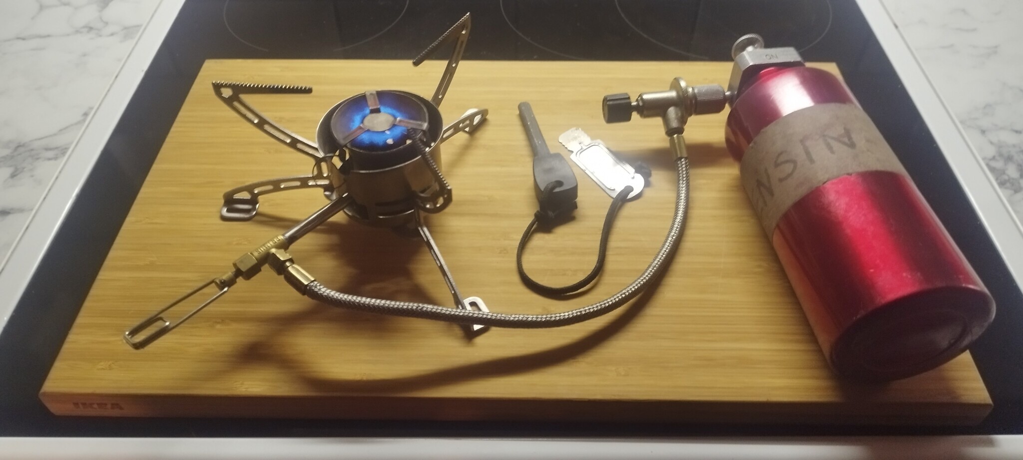

Sedan ca 30 år tillbaks så använder jag detta Primus Multifuel kök.
Inte bara i nöd, utan även i onöd.
Många fler gånger än 1000.
Funkar med gas, bensin Heptan, Metanol (giftigt och sätter smak) mm.
Använd året runt i skog o mark. Lätt.
Funderar på att sälja och köpa ett med ljuddämpare. Nån som är intresserad?
En svåger till mig, har använt detta vintertid på bl a Himalaya, för matlagning och värme i tält, när det varit för djävligt kallt.
Kommer att ta upp friluftslivet bara jag får tillstånd att köra bil efter TIA och troligen liten Stroke.
Visst, jag använder även en liten modifierat gasolkök också. Ser ut som en tallrik. Men ids inte att dra med det och mer än 3 kg:s (totalt) gasolkula i vinterkylan.
Primus Multifuel kök på en skärbräda med gasbehållare och tändverktyg, redo för friluftsliv och matlagning.
Jag har ett liknande, fast MSR.
Kan i alla fall köra det på bensin, fotogen och diesel.
Men kör nästan alltid på bensin, enklast att tända.
Köpte det 1995, och kör det fortfarande för friluftsbruk, men nu allt mer ersatt av en jetboil (gaspumla).
Men fint att laga mat på, effektivt och enkelt att få tag på "refill" för bränslet.
Sotar mer än en jetboiol, men det får man leva med.
Har också använt mitt i Himalaya och även vintertid i Försvarsmakten, väldigt pålitligt.
Dock ingen värmekälla, men bra för matlagning.
