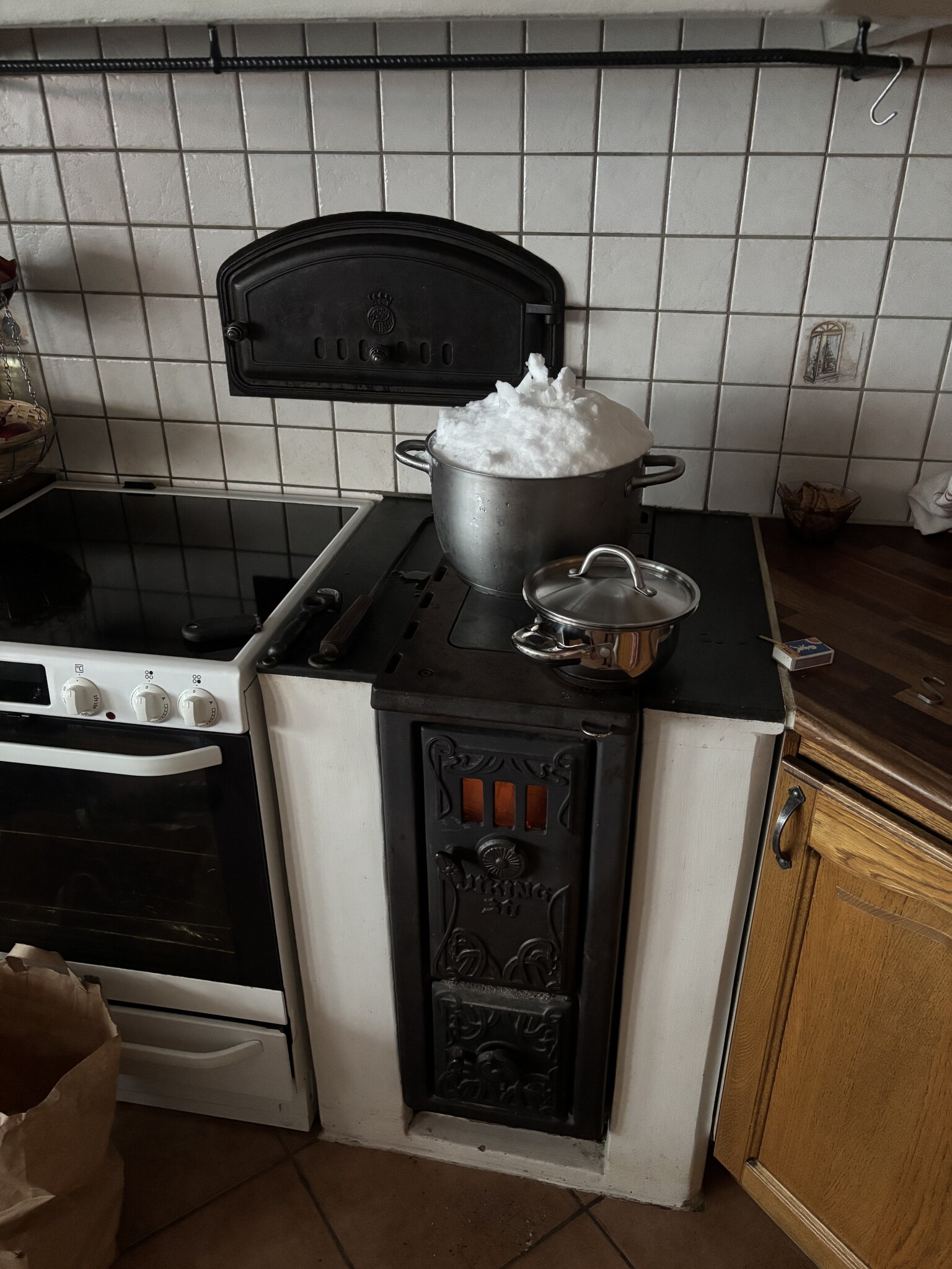

Vi har inte ofta strömavbrott nuförtiden efter att ledningarna blivit nergrävda.
Men vid snöfallet förra veckan försvann elen.
Jag tänkte att det kunde bli långvarigt då vädret var riktigt dåligt.
Vi fick tända köksspisen och börja tina snö till vatten.
Strömmen kom tillbaka igen efter 3 timmar.
Hjältarna som reparerar i skog och mark är riktigt bra.
