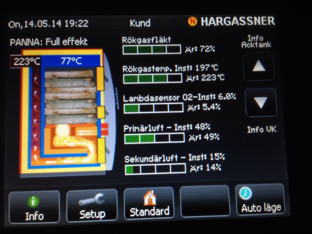

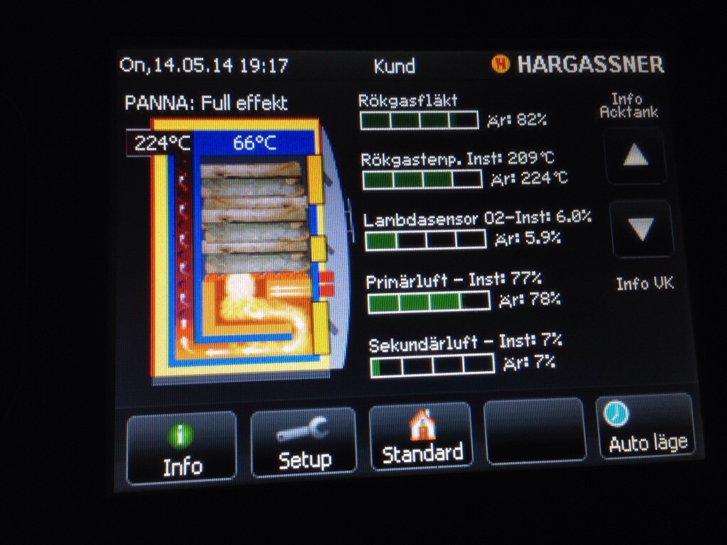

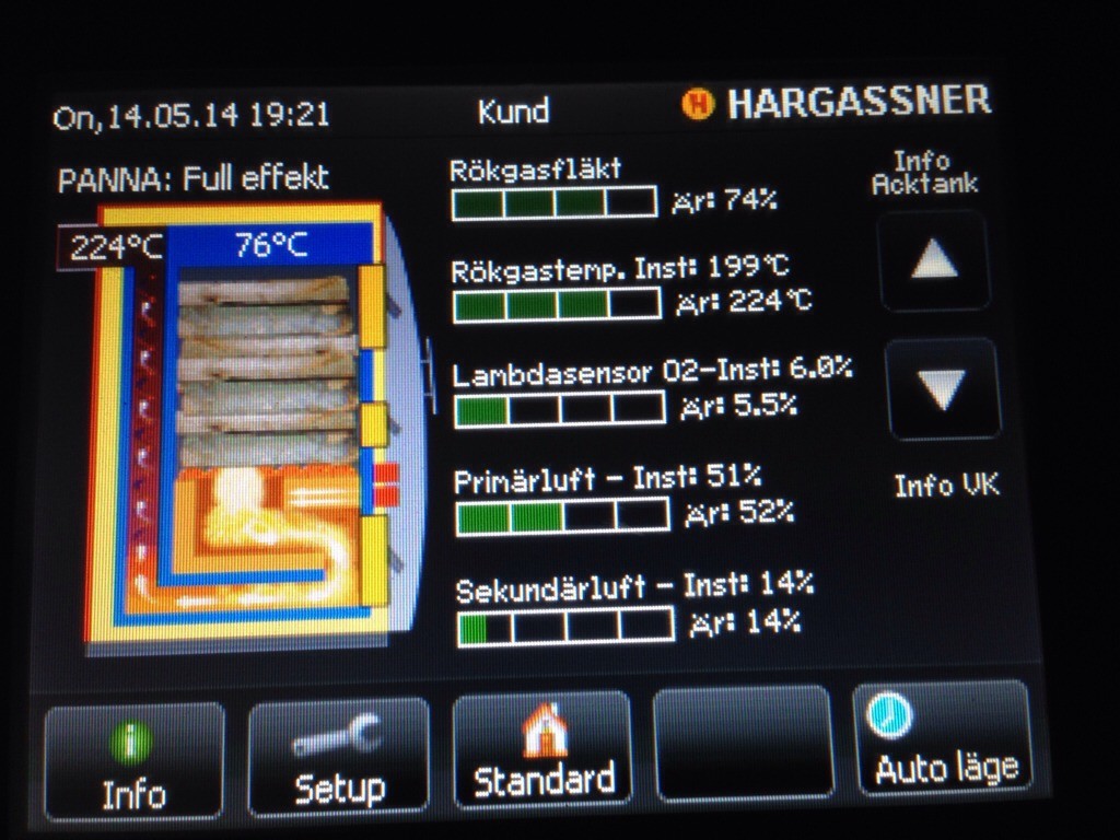

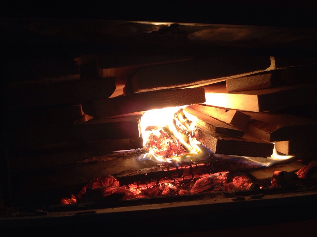

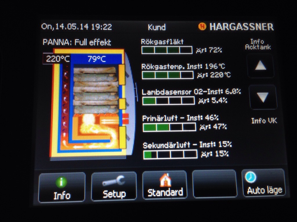

Nu la jag in första vändan med spillträt
Gick ganska fort ändå, ska bli kul o se bad man får ut för effekt av det hela.
Lite mysig egentid i pannrummet 👍
analog
D09
Hittills så ligger det lite över gällande rökgaserna
Är: 224
Bör: 207
Nu börjar pannan dra ner på rökgasfläkten till 79%
Lambdastyrningen är
Är 5,0
Bör 5,0
Tycker att rökgaserna kryper uppåt mesans inställningarna vill minska
Rena dramafilmen att kolla på displayen 😇
Lite som höstlegender
