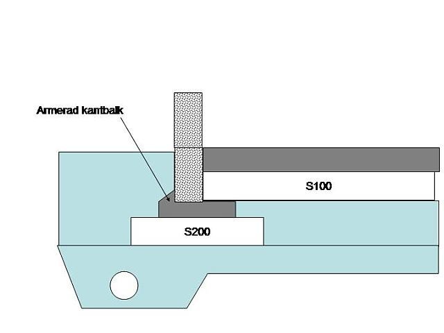

Att det är vattengenomsläppligt innebär inte att det isolerar dåligt. Mineralull, till exempel, är i högsta grad vattengenomsläppligt men isolerar bra. Huvudsaken är att luften hålls stillastående i materialet. Därför ska man putsa eller slamma lecan, i alla fall ovan jord, annars blåser värmen ur den.
Jo, jag menade att om lecan är våt när marken är våt så blir inte isoleringen så bra. Men om lösningen är att slamma lecan vilket inte låter särskilt arbetssamt så kanske man kan jobba vidare på dessa idéer ändå!
Edit: jag ser nu i ett tidigare inlägg att Mikael varit inne på dessa tankegångar eftersom han tänkt lägga puts på lecan ovan mark och även frågat om det också kan behövas under mark.
Om du är orolig för lecakanten, kan du inte lägga kantbalken under istället för innanför lecastenen? det är väl så många gamla hus är gjorda, samt ett antal källarrenoveringsprojekt?
Eller se Finjas exempel: http://www.finjabetong.se/aktuell/gor-det-sjalvaren/gordetsjalv_garage.pdf
