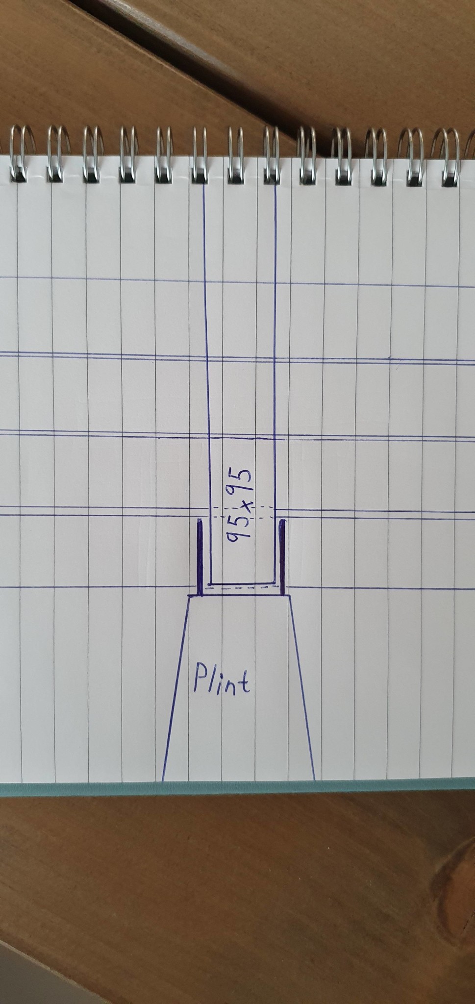

Jag ska bygga ett plank som blir ~2m högt och jag kommer sätta plintarna "fel", dvs på ett sätt som gör att skruvarna tar hela kraften på sidled om det skulle blåsa, se bifogad bild.
Jag tänker köpa essve waf, bauhaus har 8*50, det borde väl bli bra? Att köra fyra såna genom varje regel.
Planket blir ~12m långt, ena sidan fäst i vägg och andra änden i 90° mot ett lägre staket.
Eller, som jag kom på nu, ska jag sätta plinten på "rätt" sätt så den tar kraften, sen jacka ut på plankan så jag fortfarande kan skruva en längst ner?
Handritad skiss av en plint och regel i sidovy med måttangivelser, ifråga om fästningsmetod.

Hur gjorde du med skruv och riktning på plintarna, och blev det stabilt ?
