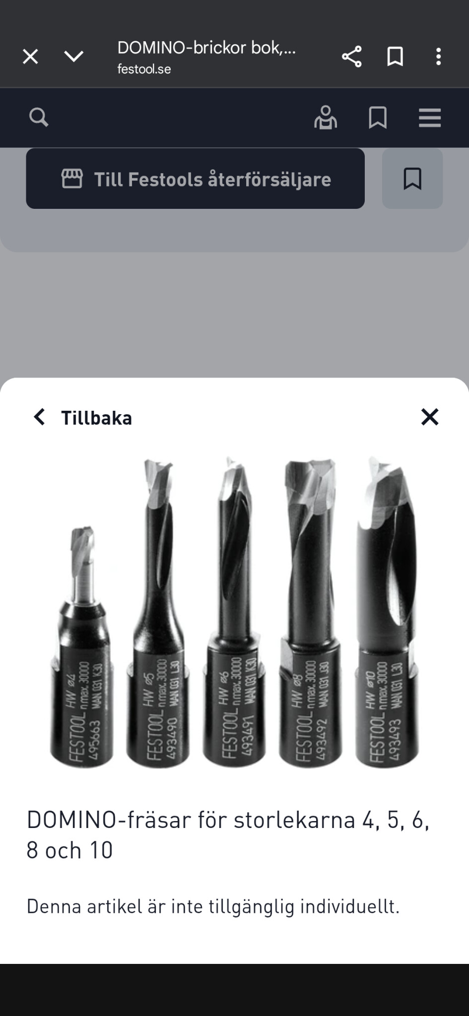

Lilla dominon tar 10 mm, så om 12 mm är drömmen kommer man hyfsat nära med 10. Åtminstone mycket närmare än de 5 mm som nämndes i starten.

Upp till 10mm som redan nämnts.
Set med fem Festool dominosfräsar i olika storlekar för precisionsarbeten, visade mot en vit bakgrund.
Har själv en DF500 som används sällan men jag blir glad varje gång den åker fram.
Jag har kör mycket med 10 mm i DF500, det fungerar hur bra som helst. Stora dominon kan dock fräsa betydligt djupare vilket kanske kan vara viktigt också.
