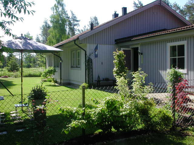

Har ett modernt enplans trähus på Gotland som har en stor altan (halva under tak) på baksidan, men vill nu bygga en "morronaltan" på framsidan också. Den ska ligga i anslutning/bredvid "finingången" som aldrig annars används och den blir bara på c:a 220 x 450. Huset är tvåfärgat i 2 nyanser grått och altangolvet blir laserat i grått, stolparna blir svarta men....vad ska fyllningen på räcket vara av?
Tyvärr kommer altanen c:a 50/60 cm ovan mark, annars hade en gotländsk kallmur varit snyggt, men en sådan på 120-130 cm ser nog väldigt kompakt och tungt ut.
Vill inte ha ett vanligt träräcke med en överliggare utan något mer spännande. Tips?

Tycker att vårt räcke blev modernt och snyggt. Dock med överliggare....
Köpte räckena när jag byggde en altan åt en kund, och sedan monterade jag dit en överliggare. Kanske inte så jätteovanligt räcke men men...
Vilken dimension har du på ribben?

Väldigt snyggt!
Storlek på ribborna?, är de obehandlade eller tryckta? Avstånd mellan stolpar?
45x45. Kan tillägga att det är lite tjurit att få allt rakt, då dom gärna vill vrida sig lite. Men när dom väl är på plats så sitter dom som berget.

Tack!
Se ovan ang dim. Ribborna är tryckta och avståndet mellan stolparna är ca 3 meter
Jag tänkte på avståndet mellan stolparna på räcket. ;)

Okej! Använde en bit trall som distans, så 28mm ungefär.
