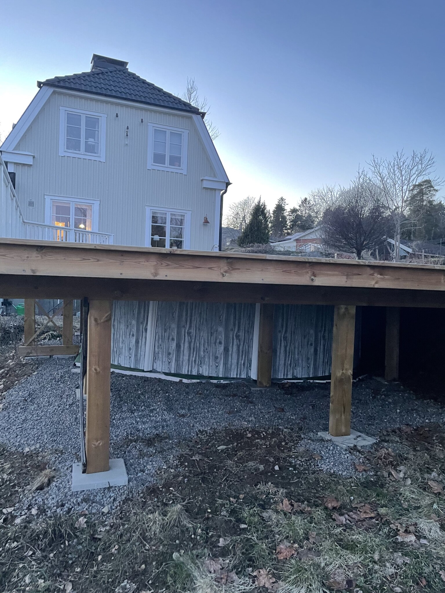

Hur förankrar jag ett 2 m högt staket som är 8 m långt runt min altan ? Det är 2 m fritt neråt till mark,vill inte ställa stolpar hela vägen ned.

Har du en bild på hur bjälklaget ser ut under altangolvet? Så att man vet vad som finns att fästa i 🤔

  • Trästomme till altan under konstruktion framför ett vitt hus med sadeltak. Träpelare står på betongplattor i en grusad yta.
Mats-S
Dra fast stolparna i bjälken under golvet med dubbla kraftiga vagnsbult. Den ser ju ut att vara 22cm bred (?).
Problemet är att det blir ett stort vindomfång upptill. Det blåste ned i höstas.
Ska du få ett bra fäste som håller staketet, så blir det till att såga upp hål i trallen intill stolparna under. Sen stoppa ner stolpar som går ända ner mot botten. Fästa dom i benen under, låta stolpen gå upp till höjd för staketet. Men pass på, det kanske behövs lite kraftiga snedsträvor ( som strävan till vänster på fotot ) som håller igen brytningen som kan bli uttåt under. Eller ankra upp stolparna i berget med kraftiga järn. Dom får inte röra sig åt något håll.
Att försöka få till det med fäste i bärlinorna och tro att det kommer att hålla, är befängt och glöm det.
