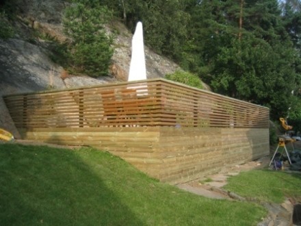

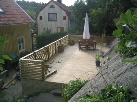

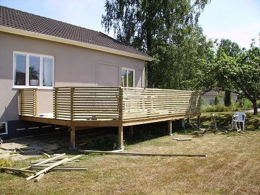

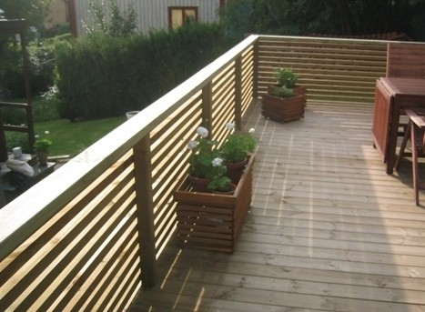

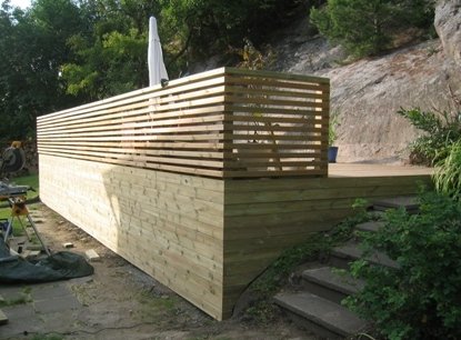

Dimension på stolparna till räcket körde jag med 70x70, avstånd mellan stolpar ca 150cm, överliggaren har dimension 45x120.
Bifogar några till bilder, det kanske inspirerar någon. Jag fick för övrigt inspiration till räcket just från detta eminenta forum.

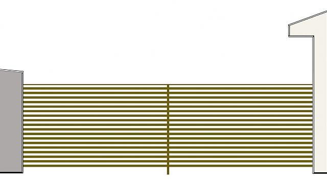

Jag tänkte också bygga med den designen. Har kikat på ett befintilgt staket i den designen vi letar efter och den var byggd i 45x45.
Kommer bli 180 högt.
Kommer stå mellan grannens husvägg och en garagelänga. Jag är inte snickare, så ni får gärna påtala brister i min konstruktion...
Tänkte dra 70x45 i grannens fasad och i garageväggen (har fått godkännt av grannen). Dra detta med ca 3 st franska träskruv av lämplig storlek. Sedan köra en stolpe på 70x70 i mitten som jag sätter med en sån kon som man slår ner i marken (inte gjuta). Köra liggande 45x45 med 45 mm mellanrum. Sedan ha en överliggare med fall på ca 28x95.
Jag hoppas att jag får en skaplig stabilitet i staketet eftersom jag drar ändreglarna ordentligt i en vägg.
Vad tror ni?
På skissen är mittenstolpen i 45x45, men jag kommer köra 70x70.

Jag tror iofs du klarar dig fint med 45x70 till stolparna, men skulle nog sätta en varje meter. Tänk också på att använda varmgalvad kamspik eller syrafast trallskruv. OCH förborra i ändträ och för dina franska träskruv.
Tror du det blir rangligt om jag inte kör en stolpe varje meter?
Hade hoppats på att slippa det för att få ett luftigare utssende. Både stolparna i ändarna på staketet kommer ju sitta helt stumt eftersom de är dragna i en vägg. Bör det inte hålla med bara en stolpe?!?
/Johan
