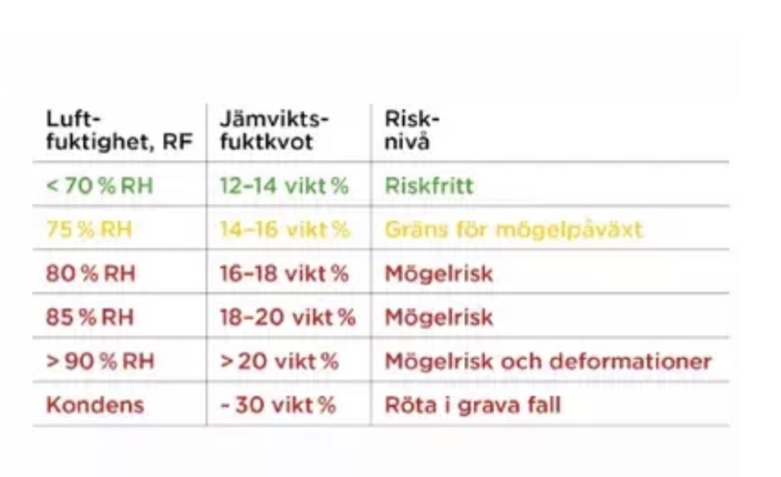

Bygger fritidshus i lösvirke (på plintar) och det börjar nu vara dags att isolera. Funderar lite på vad som är klokt utifrån att undvika bygga in fukt.
Jag tänker så här.
1. Bygg utifrån och in, dvs väggar och tak görs och isoleras fram till ångbroms utifrån sett (kommer inte ha ångspärr utan bara ångbroms).
2. När #1 ovan är gjort och huset är tätt, se till att värma upp det och ventilera ut ev fukt innan installationsskikt byggs med ytterligare 45 mm isolering på varma sidan innanför ångspärr.
Det jag klurar på är bjälklaget. Jag har just isolerat det (dvs ovanpå trossbottenskivorna) men har ej lagt igen det med golvspånskivor ännu, tänker att det kan vara en risk. Har jobbat i -10 till -20 grader och gjort detta.
Vad tror ni om min strategi och dessutom, bör jag avvakta med att skruva golvspånskivor innan huset är uppvärmt?
Tankar?
