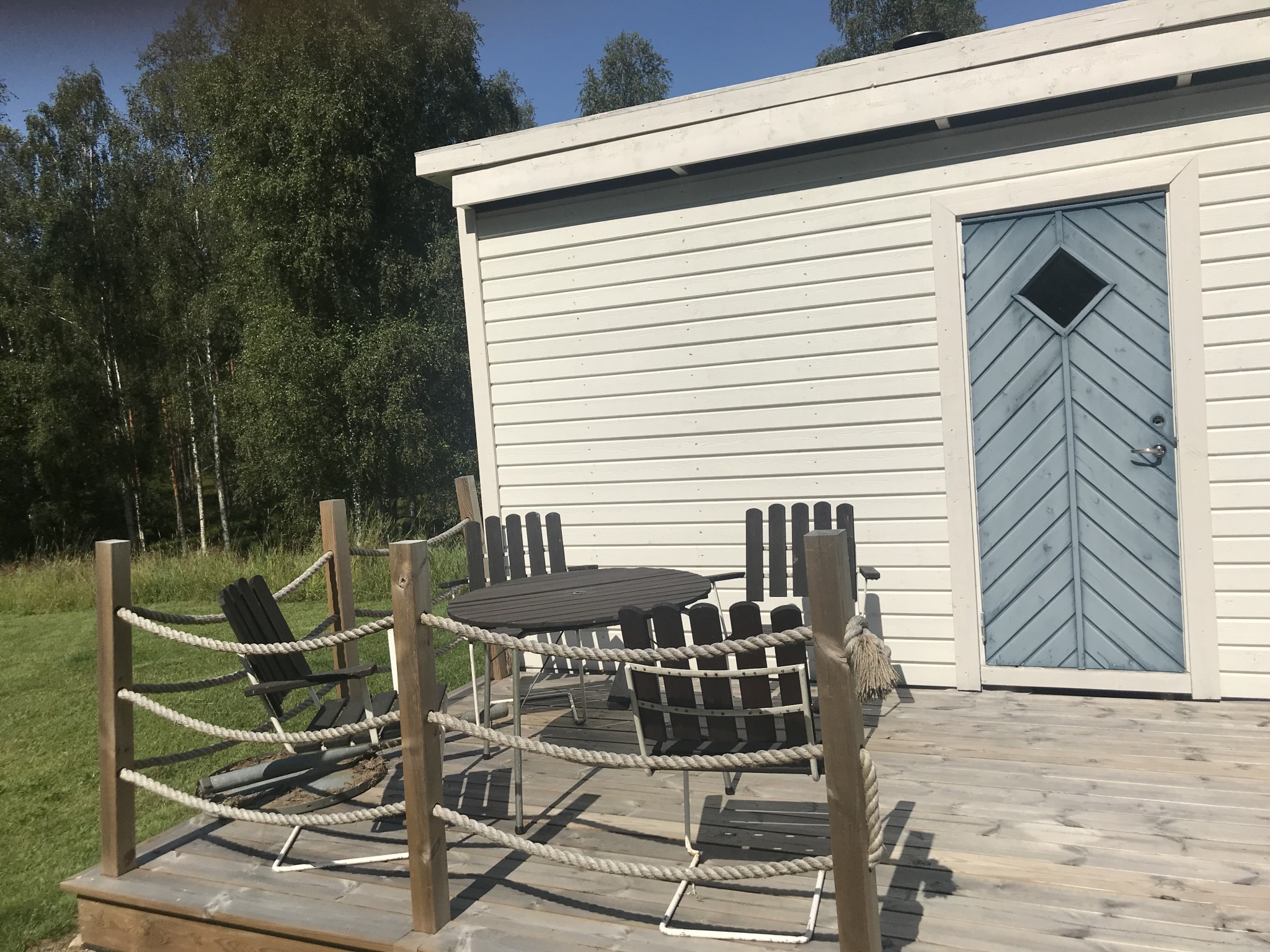

Vad menas med tågvirke?
Grova rep.
Trädäck med lutande trästolpar och grovt rep, uteserveringsmöbler och en vit stuga med blå dörr i bakgrunden.
Som synes har några av stolparna vikt sig lite. Låt oss anta att det inte bara är illa monterat. :D

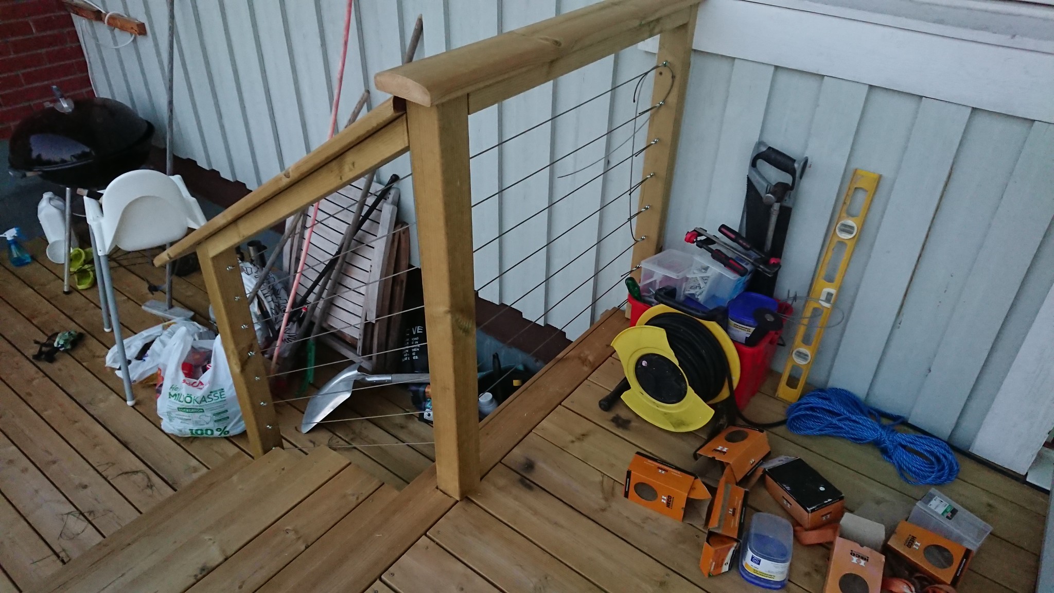

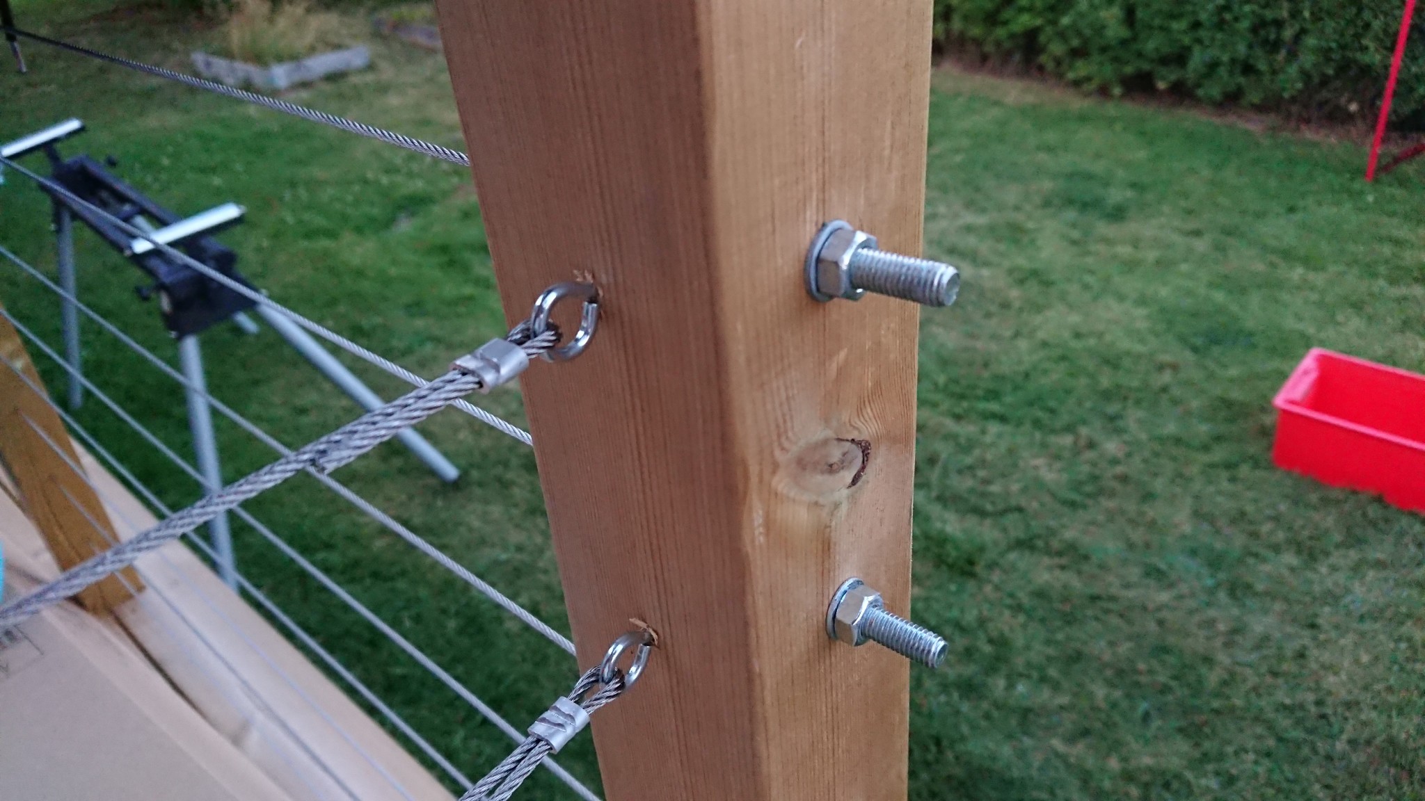

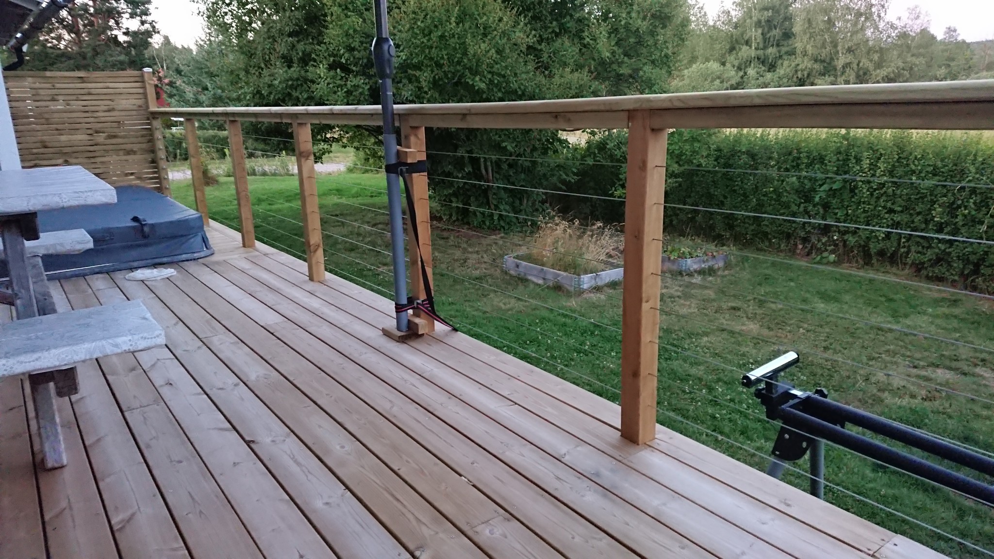

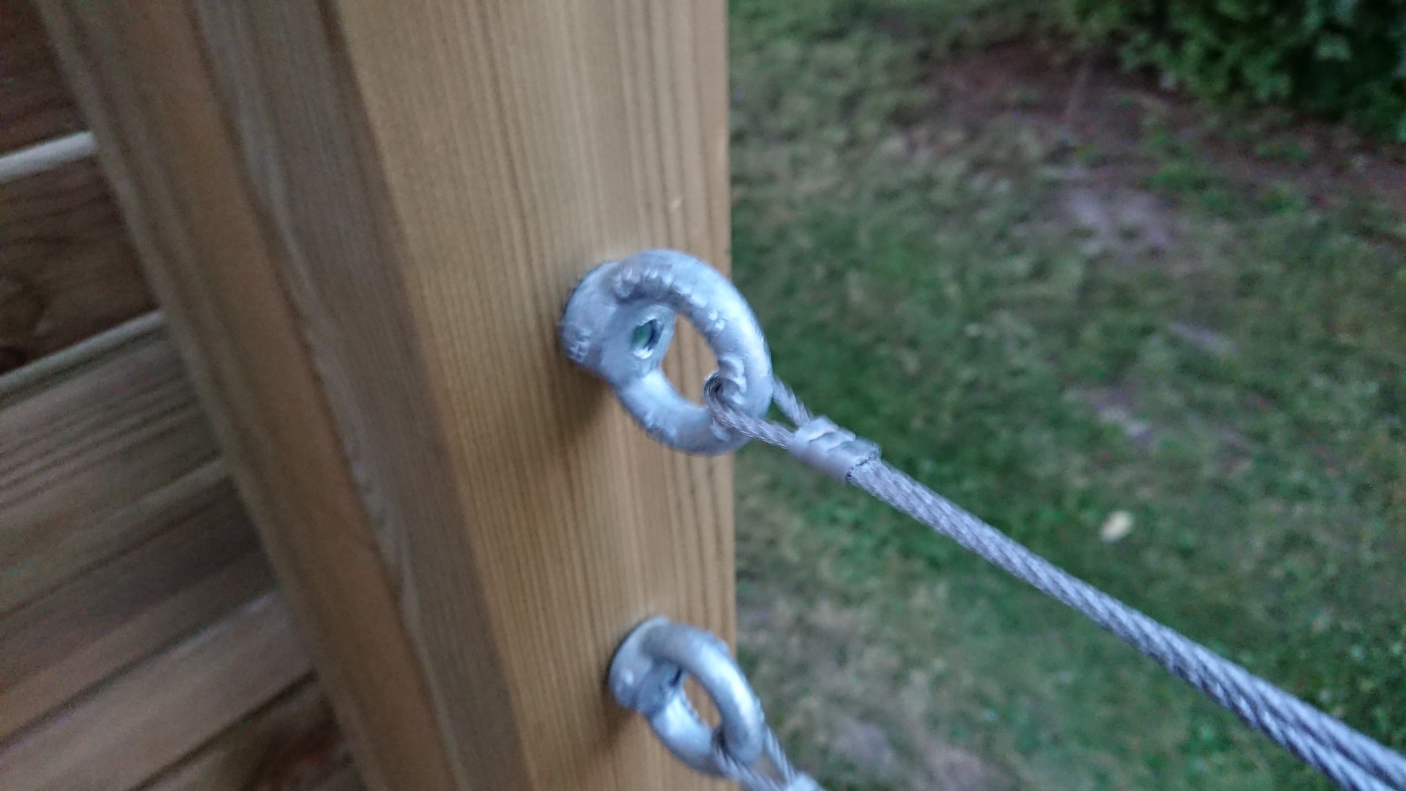

Precis blivit klar med mitt vajerräcke, billigaste jag hittade va på biltema, rostfritt 10m längder o i mitt fall 3mm.
På det långa räcket sågade av skallen på m8 bultar, borrade 3mm hål in i bulten o pressade fast vajern med verkstadspress.
På motsatt sida borrade jag in m8 bultar på en 45x70 som jag sen fäste på sista stolpen (stolparna för räcket va 70x70, satte även 45x70 horisontellt mellan varje stolpe) och på dessa bultar skruvade jag fast lyftögglor o sen trädde jag vajern igenom och pressade en öggla med hjälp av presslås o en bultsax o sen kunde jag spänna i motsatt stolpe där mina m8 bultar stack ut :) se bilder
På dom korta sträckorna körde jag vanlig träskruvögla varav den ena öglan i varje längd lät jag sticka ut lite så jag kunde spänna genom att skruva in den. På dessa sätt slapp jag fula (o dyra) vantskruv.
Se bilder, ursäkta röran
PS har precis blivit klar o vet inte hur detta håller över tid med rost o dyl, får se helt enkelt. Hittade även en del på Youtube när jag sökte "wire railing diy"

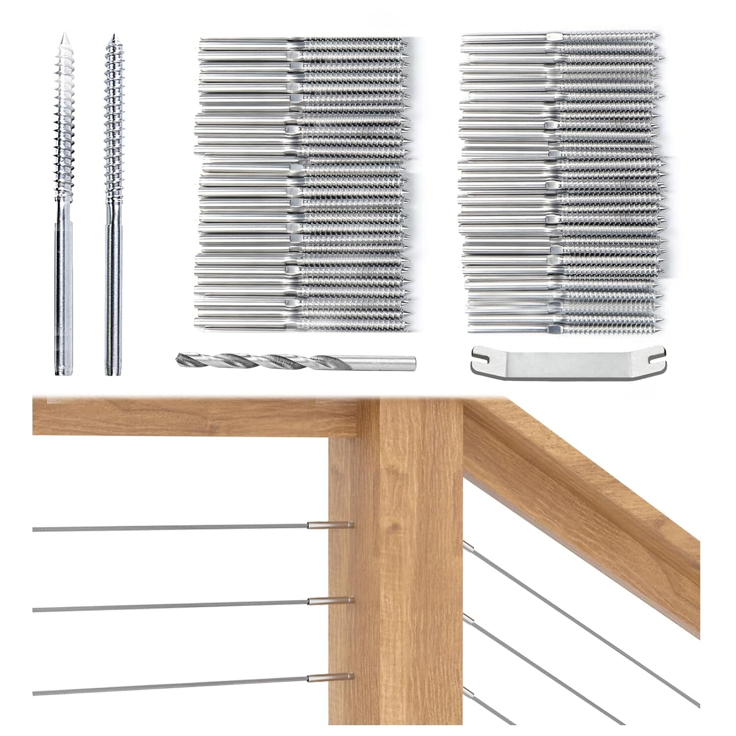

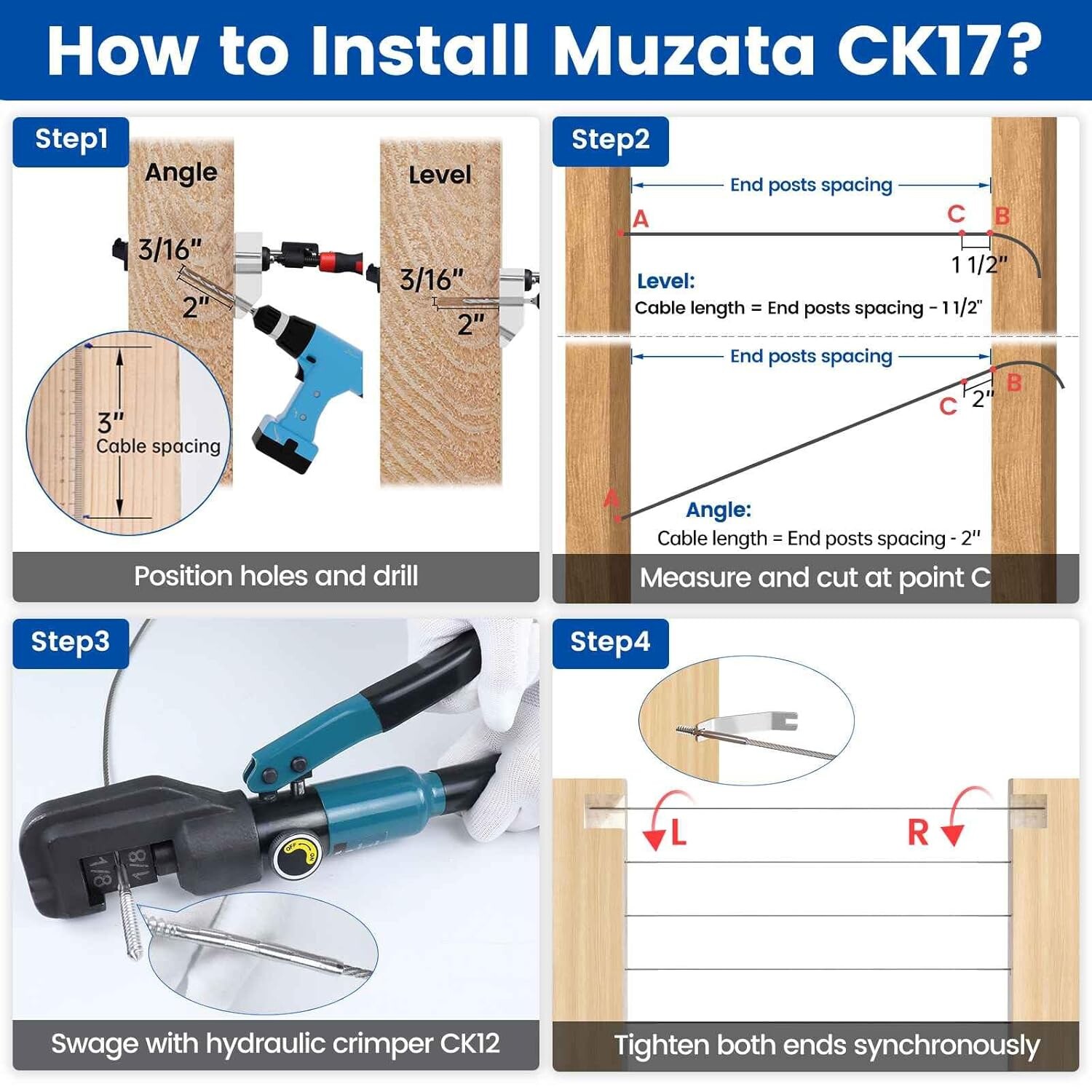

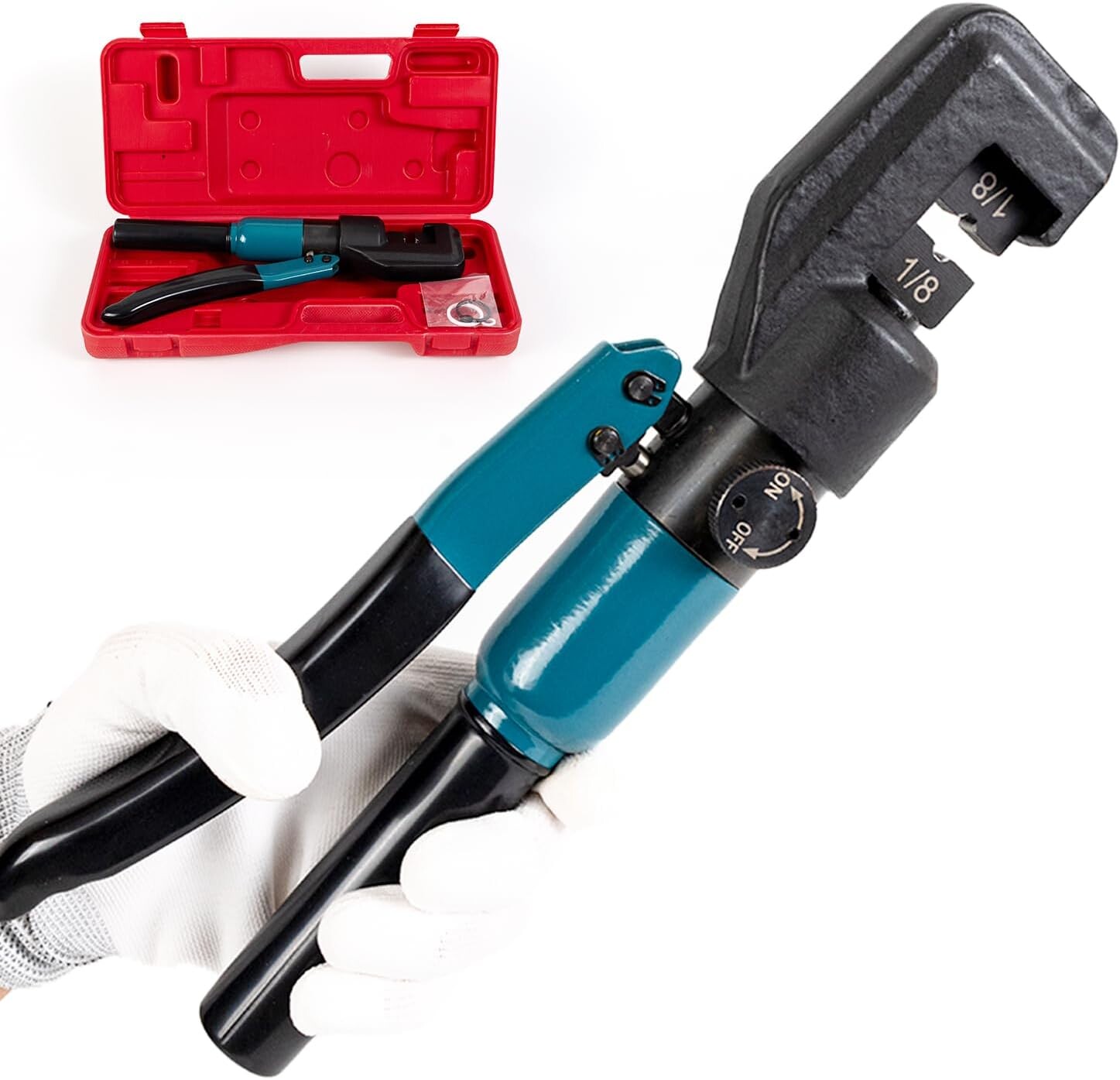

Halloj, jag väcker liv i denna tråd. Jag ska själv bygga ett vajerräcke och har köpt vajerterminaler och en hydraulisk krymptång. Allt inköpt på Amazon.se av märket Muzata som verkar vara vanligt i USA. Dom har en rad olika varianter av terminaler för hur man kan fästa vajern i trästolpar eller andra typer av stolpar. På YouTube finns mängder med DIY-tutorials med just Muzata-prylar.
https://muzatarailing.com/
Jag valde Muzata CK17 Swage Lag Screw kit - som monteras utan vantskruv. Betalade ca 1400 kr för 50 par (totalt 100 st alltså) rostfria skruvar som är höger- respektive vänstergängade så att man kan spänna vajern genom att skruva in den gängade terminalen i varje ytterstolpe utan att vajern vrider sig. Snyggt, enkelt och avsevärt mycket billigare än andra lösningar eller jämfört med att köpa rostfria krokar och rostfri vantskruv. Köpte också en krymptång anpassad för dessa terminaler som är för 3 mm (1/8 tum) vajer. Kommer förmodligen köpa Biltemas rostfria vajer som är svårslagen prismässigt. Krymptången heter Muzata 45KN. Finns säkert billigare varianter, men jag valde den från Muzata som kostar ca 1 400 kr. Jag tror det att det är värt att investera i en hydraulisk krymptång när man ska pressa runt 100 terminaler.
Min fråga till creepah är hur långt du har mellan stolparna? Har överliggaren bågnat något eller håller den sig rak fortfarande? Du valde stolpar som är 70x70 och jag undrar om du märkt om ytterstolparna har böjt sig inåt på mitten av trycket från alla vajrar sig eller är dom fortfarande raka? Funderar på om jag ska bör välja 95x95 eller om 70x70 kommer räcka?!? 🤔 Hur långa var dina längsta vajrar? Jag har läst att man inte bör överstiga 5 meter för att förhindra att vajern flexar för mycket.
Jag kommer fästa stolparna utanpåliggande i altanens yttre sarg (sargen är en stående 170x45-regel) med träskruv i en längd som passar stolpen och sargen, tex 6x140 med grov skruvskalle.

1200mm mellan stolpar. Inte bognat. Inga stolpar har böjt sig inåt. 70x70 funkar här iaf. Vajrarna är ca 10m.
Lycka till
