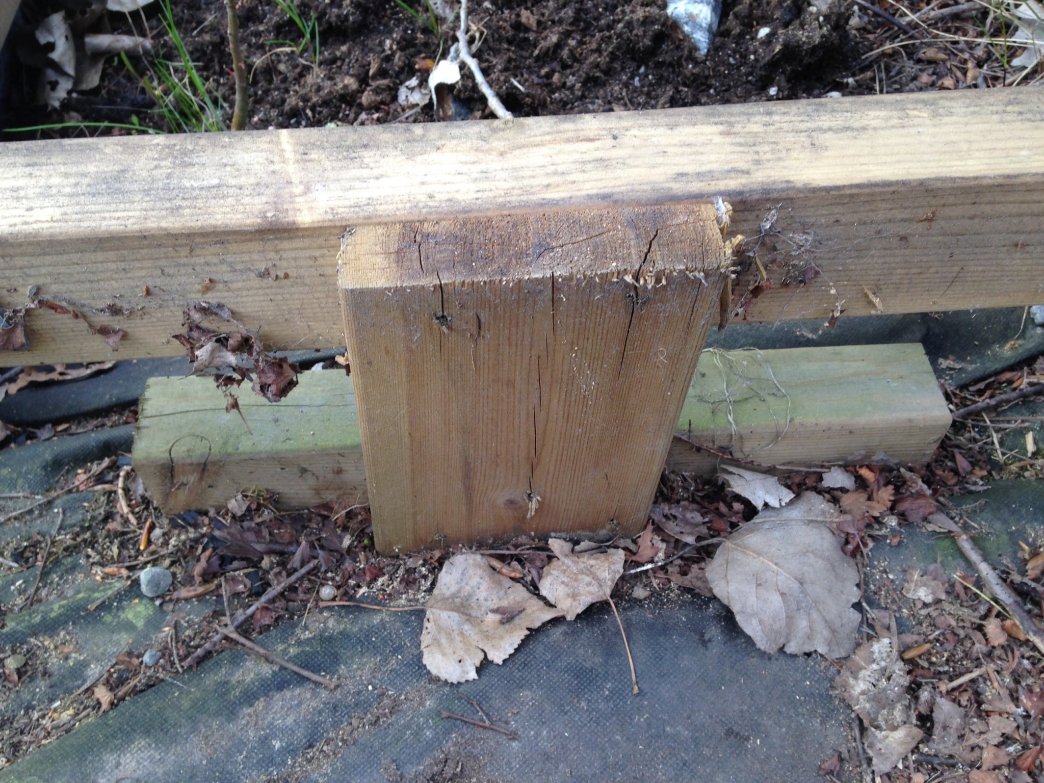

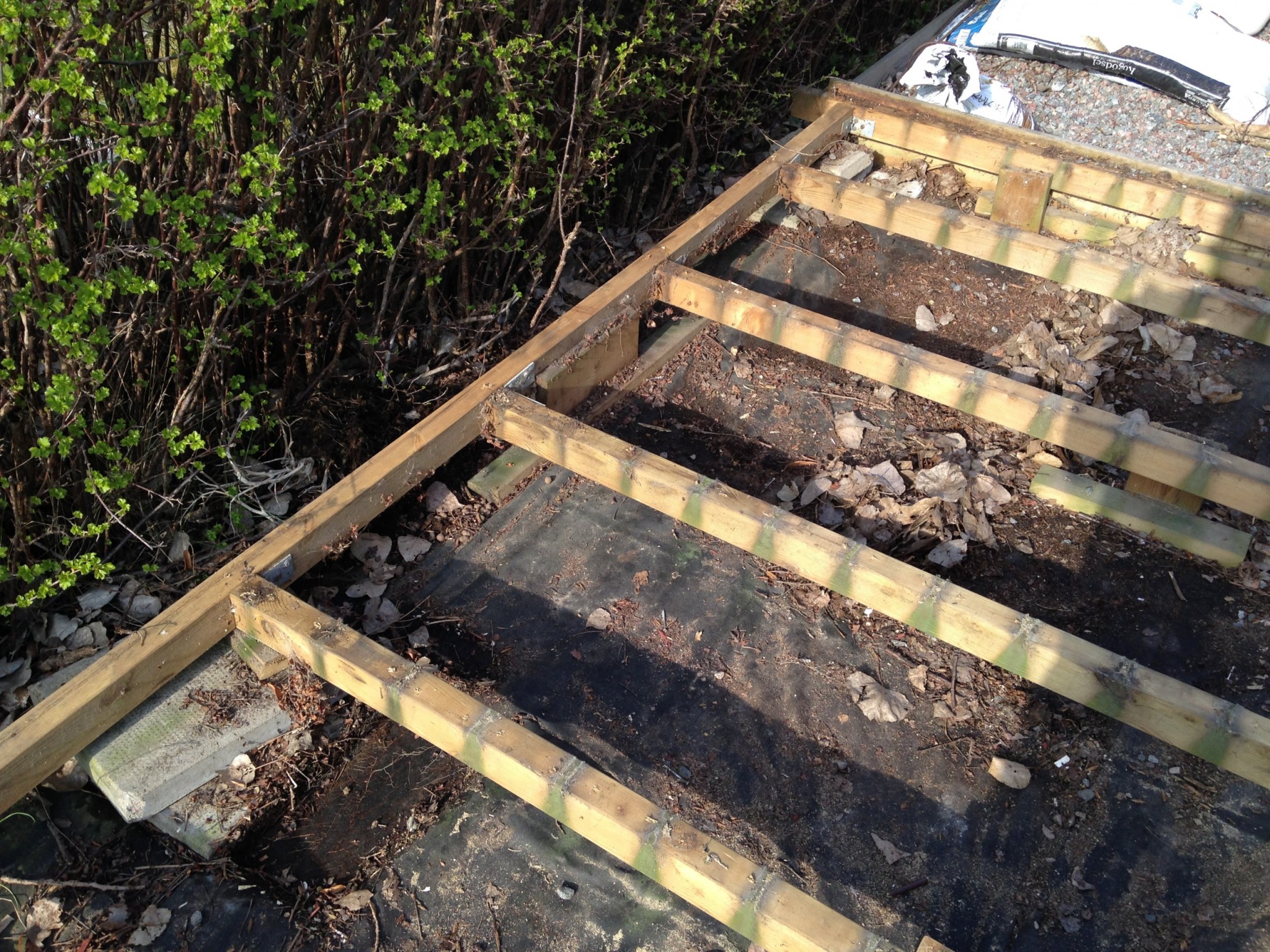

Tidigare ägare av vårt hus har lagt altanen. Nu har jag tagit bort allt utom reglar. Tidigare ägare har satt betongplattor varvat med konstruktion som syns på bilden. Finns det några nackdelar med att göra så här (dvs behöver jag göra om det) eller verkar det som en okej lösning?

Här är en större bild

det verkar ju inte vara nån jättekonstruktion så städa upp och snygga till lite bara. Mer skulle då inte jag göra även om det ser lite klent ut. Men är det bara stöd överallt så fungerar det väl.

Jag tycker att det ser ganska bra ut... Men det är ju bara du som vet hur det fungerar! Sviktade det? Glappade det någonstans?
Varför rev du bort trallen? Var den rutten? Kunde du inte bara rengjort den?
Sviktande det inte innan så bör det vara ok. Är du orolig lägg ut några plattor och stötta upp lite extra.
Vad var det för dimension på trallen som låg innan? Var det 22*95 så märker man stor skillnad om man lägger 28*120 istället.

Iom att virket ligger mot marken kommer det att ruttna fortare än om det varit en betongplatta med syllpapp
