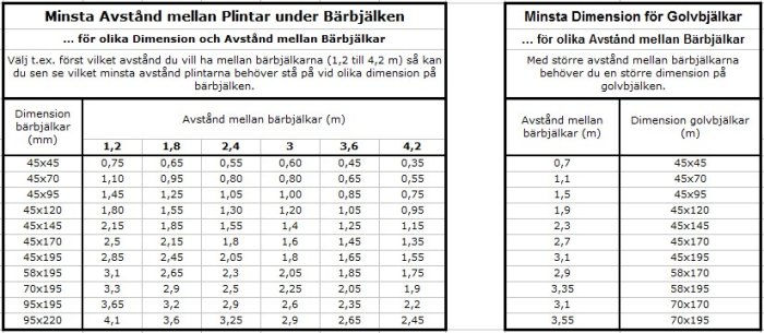

Hej, har tänkt knacka upp en altan här hemma och undrar lite över dimensionerna jag bör använda.
Ytan kommer vara ungefär 7x4 meter och jag har tänkt mig 1 plintrad 2m ut från huset och en plintrad längst ut på 4m, 4 plintar per rad så totalt 8 plint.
Bärlinor på 45x145 och regla cc600 med 45x120 som fästs med balkskor mot samtliga bärlinor. höjden tillåter inte att lägga reglarna på bärlinorna. Ovan reglarna blir det 28x120 trall
Altanen ska även prydas med ett tak spännvidd 4m och fall ca 5cm/m, och detta är tänkt att göras med 45x175 cc1070 och 16mm kanaltak.
Så till frågan. Bör jag dimensionera upp någonstans alternativt har jag överdimensionerat något och kan spara in på material och ta en strl klenare?

Om du inte får plats med rejälare golvreglar bör du sätta fler plintar.
Ska jag gå upp på 45x145 eller t.om 45x170? grövre bärlinor?
Vill givetvis att det ska bli bra men inte dimensionera för att motstå en granatattack "bara för att"
45x170 räcker gott.
Gärna samma dim till golvregel men 45x145 duger också

Vad anser du om takdimensioneringen?
Ser vettigt ut beroende på hur många stolpar samt bärlinans dimension
4 stolpar 95x95 och 45x190 bärlina va tanken
