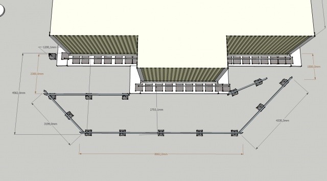

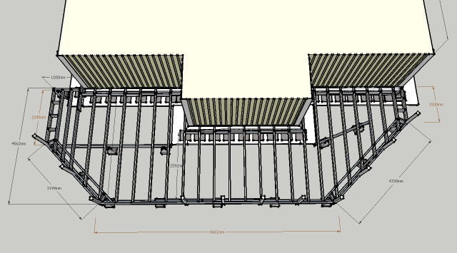

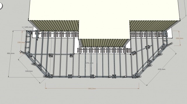

Nu tänkte vi sätta igång med vårt altanbygge. Verkar det här rimligt?
Som golvreglar tänkte jag 45x170 och bärlina 45x220. Blir det tillräckligt stadigt. Borde jag lägga in några kortlingar?
Jag vill helst undvika att fästa en bärlina mot grunden. Mot huset funderar jag därför på att lägga golvreglarna på betongplattor som står direkt på tjälisoleringen. Jag tänkte sätta en tunn bärlina mest för att golvreglarna inte ska ligga direkt mot betongen. Precis närmast grunden där tjälisoleringen ligger är det bra bärighet så det borde inte vara några problem, men jag vet inte vilken typ av cellpast det är. Den är 10 cm tjock och jag gissar på att det är S80. Är det någon som gjort så här? Finns det risk att det blir svikt?
Tacksam för alla tips.
Fråga om något är oklart med ritningen.
/Josef

Det är inte så mycket utrymme ovanför tjälisoleringen. Så jag får bara plats med 2-3 cm mellan golvregeln och betongplattan. Så "bärlinan" kan inte bära något. Den är bara till för att golvregeln inte ska ligga direkt mot betongen.
