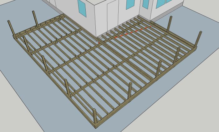

ska försöka ge mig på att bygga en altan nu under våren. Min erfarenhet av detta är väldigt begränsad, men jag har läst en del trådar här på forumet. Blir dock inte riktigt klok på alla uträkningar när det gäller stabilitet och dimensionering.
Har tänkt mig att ha 170x45 till bärlinor och 145x45 som golvbjälkar. Kan inte ha grövre då dagvattnet ligger såpass grunt och jag har 38 cm upp till altandörren.
Bifogar en ritning som jag gjort. Spännvidden är 2,2m och enligt spännviddstabellen som jag hittade bör då bredden på plintarna vara max ca 1,8m. Har jag tolkat tabellen rätt då?

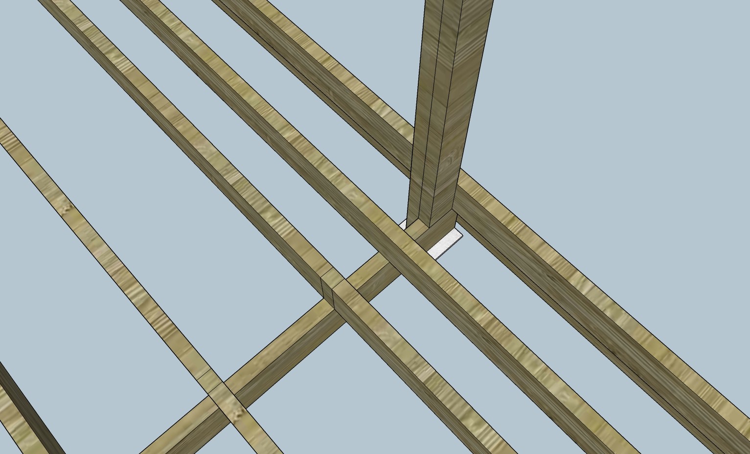

Funderar också över stolparna. Har läst att det är bättre med 2 st 45x95 istället för en solid stolpe. Kan jag fästa den som bild nummer två, d.v.s. bärlinan och stolpen i en 4" stolpsko, och sedan fästa den andra 45x95 regeln ovanpå bärlinan?

  • 3D-ritning av träregelverk för altan med dimensioner angivna, intill en byggnad.
  • 3D-ritning av träkonstruktion för altan med bärlinor och golvbjälkar i korsmönster.
Jag tycker att det bör gå alldeles utmärkt.
För du skruvar ju ihop båda 45mm reglarna, och skruvar dem både i bärlinan och golvbjälken/kantregeln.
Det borde bli väldigt stabilt!
