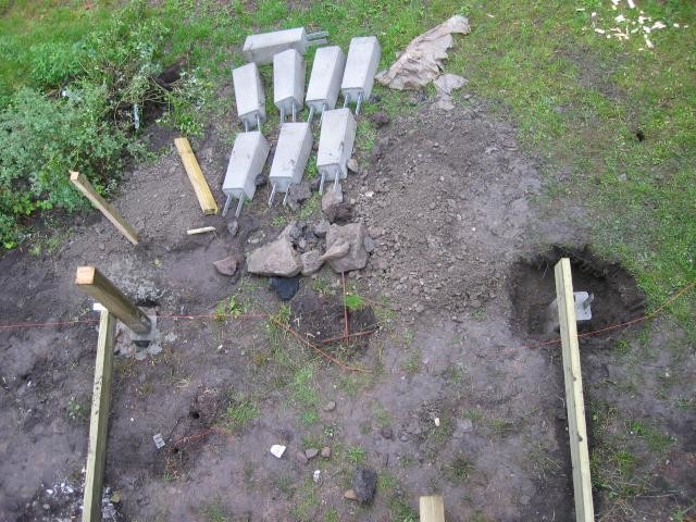

Om det är nån som är intresserad så slänger jag upp ett par bilder på arbetets fortskridande.
Först såg det ut så här
