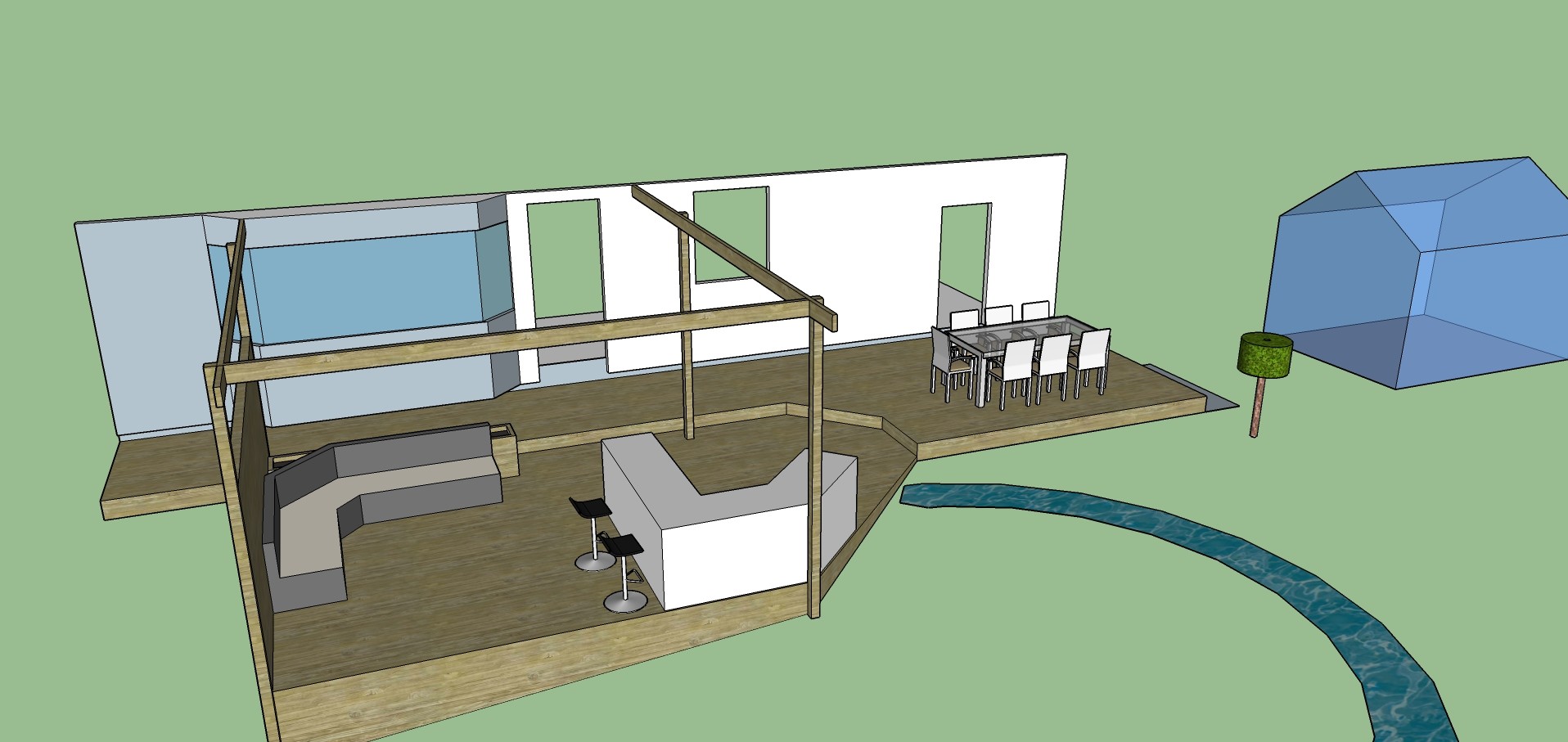

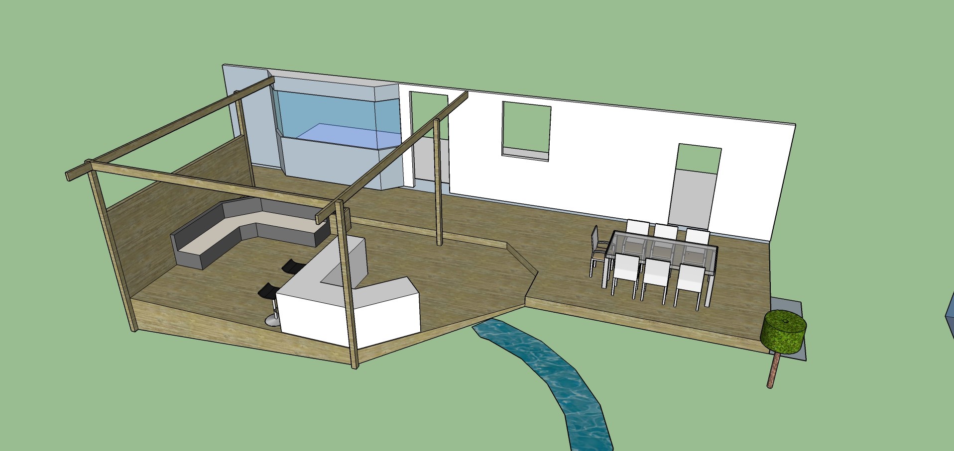

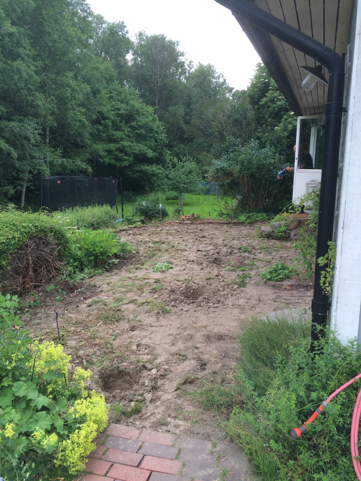

Ska fixa till en altan på baksidan tänkte jag. Har utgått från tre viktiga funktioner.
- Laga mat
- Lounge
- Äta mat
Köksdelen blir central med en tillhörande bardel i loungedelen. Kök och lounge blir ett etage ned.

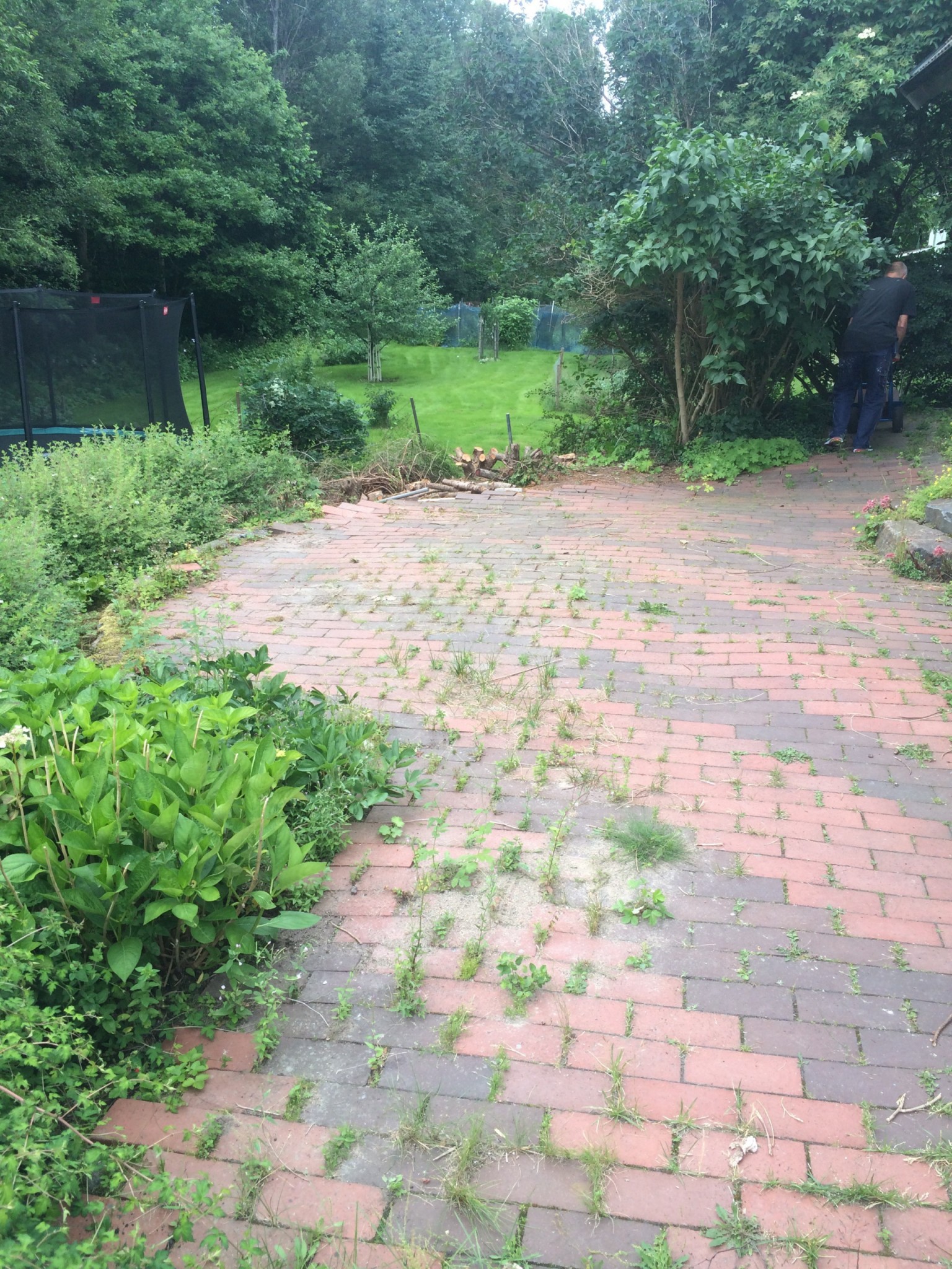

Hela tomten sluttar lite lätt fram till kanten där den börjar slutta mycket mer. I sluttningen är det massa buskar och nedanför dom en damm och gräsmatta. Detta vill vi gärna behålla.
Vänstra entrén vid burspråket är altandörren in till vardagsrummet. Högra entrén är in till garaget.
Tacksam för feedback!

Jag hade undvikit höjdskillnader för att ha kvar så mycket flexibilitet som möjligt inför framtiden. Skapa rum med flyttbara blomkrukor etc istället
Instämmer angående höjdskillnaden. Lekande barn snubblar gärna när det springs. Blir det kvar så rekommenderar jag starkt att fälla in belysning i kanten.
Annars så tycker jag "planlösningen" är bra, gillar att det byggs med uteköket i centrum.
Tack för svar! Vi kommer skippa etaget.

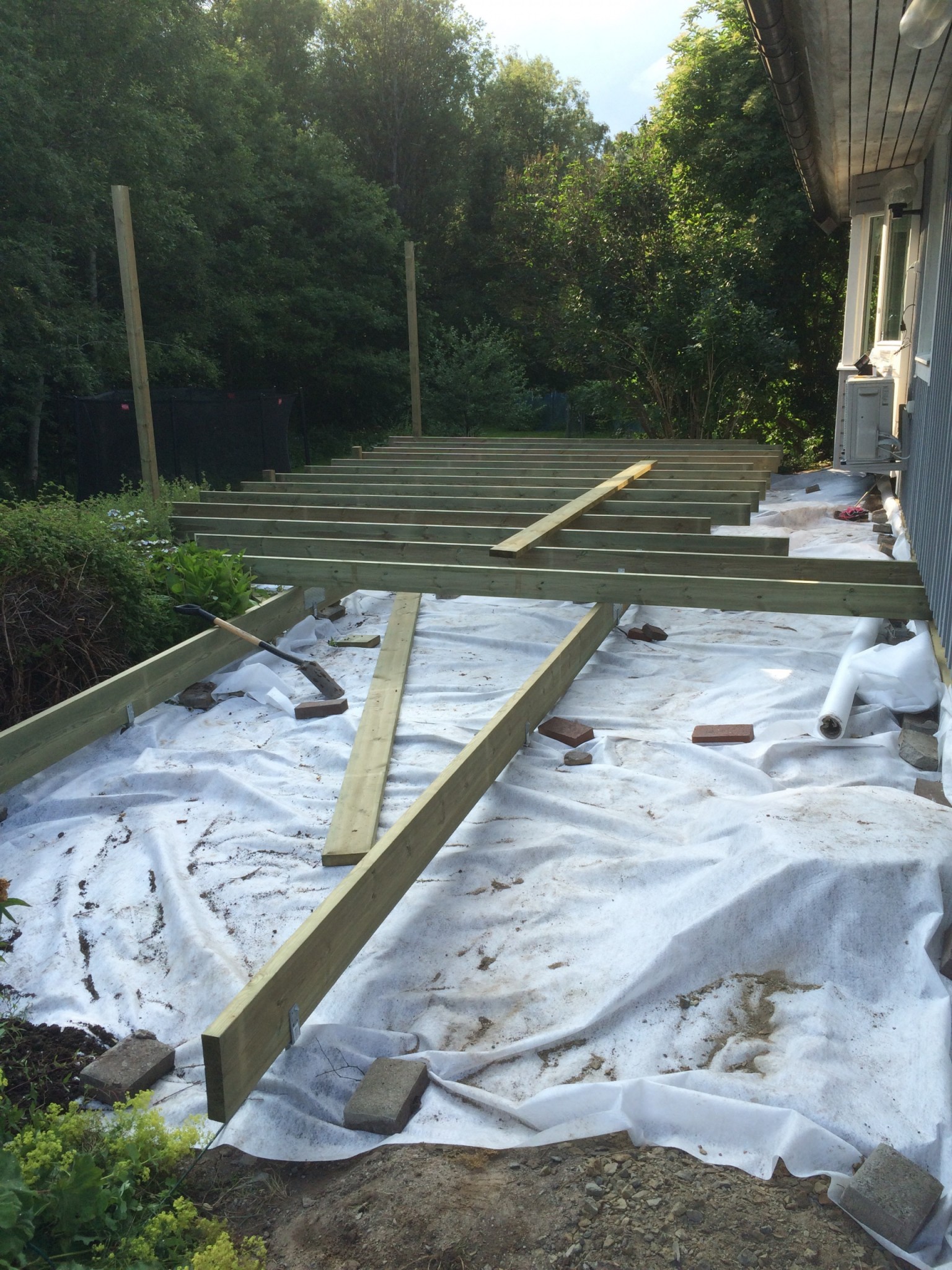

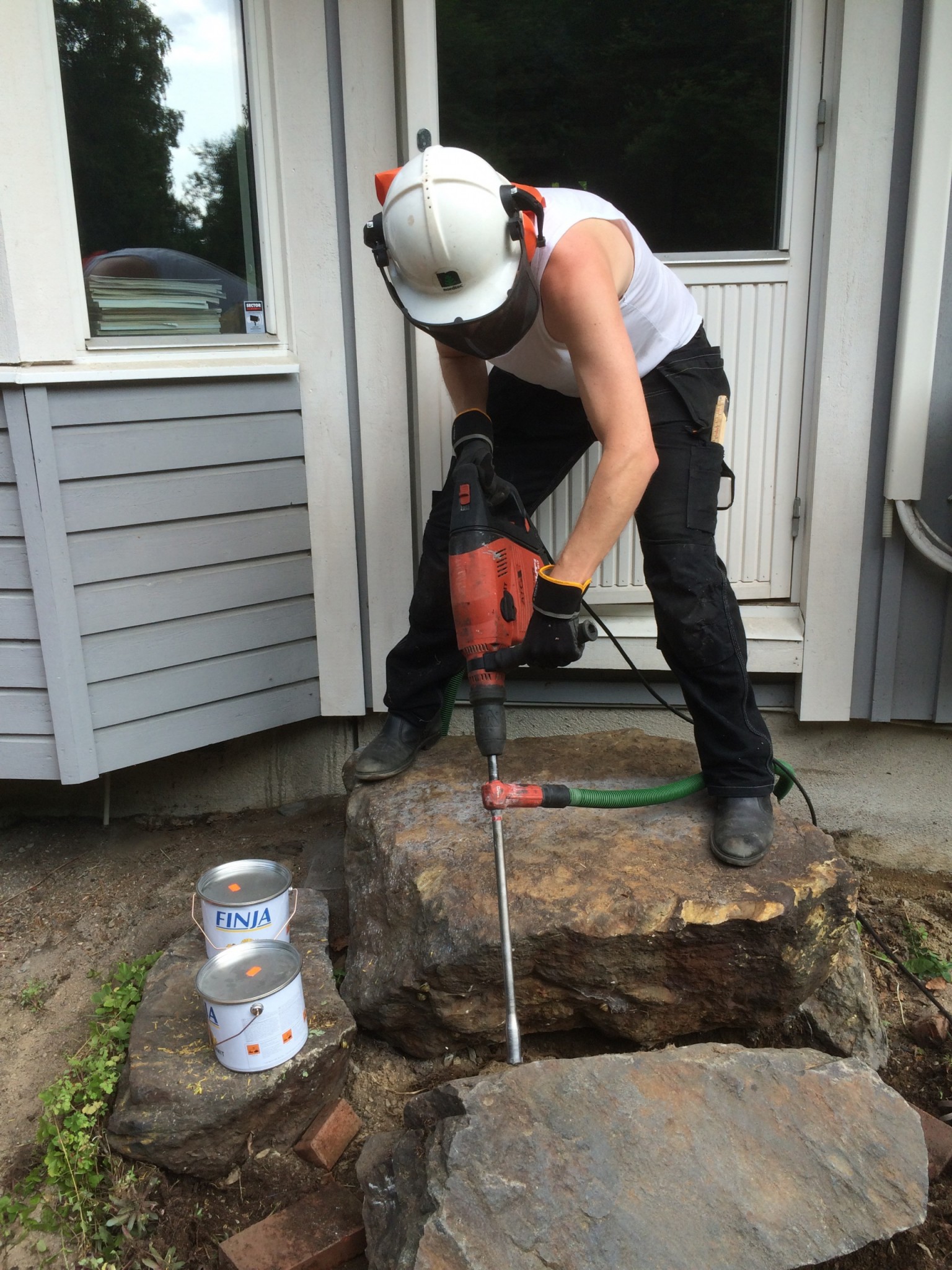

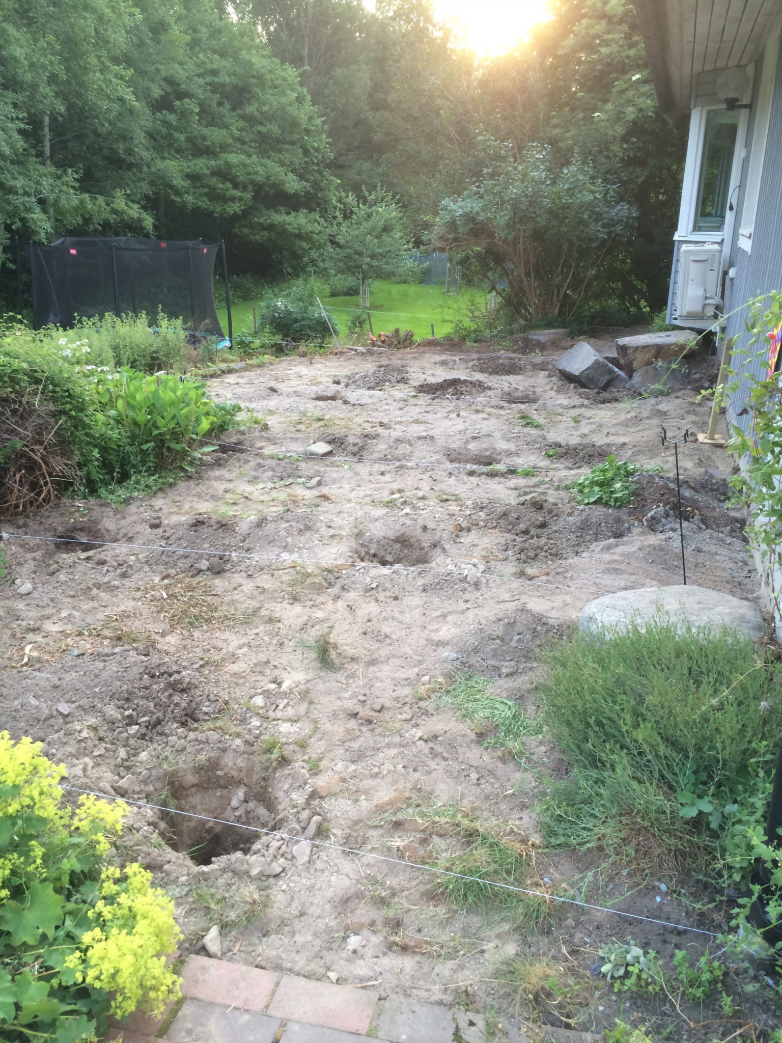

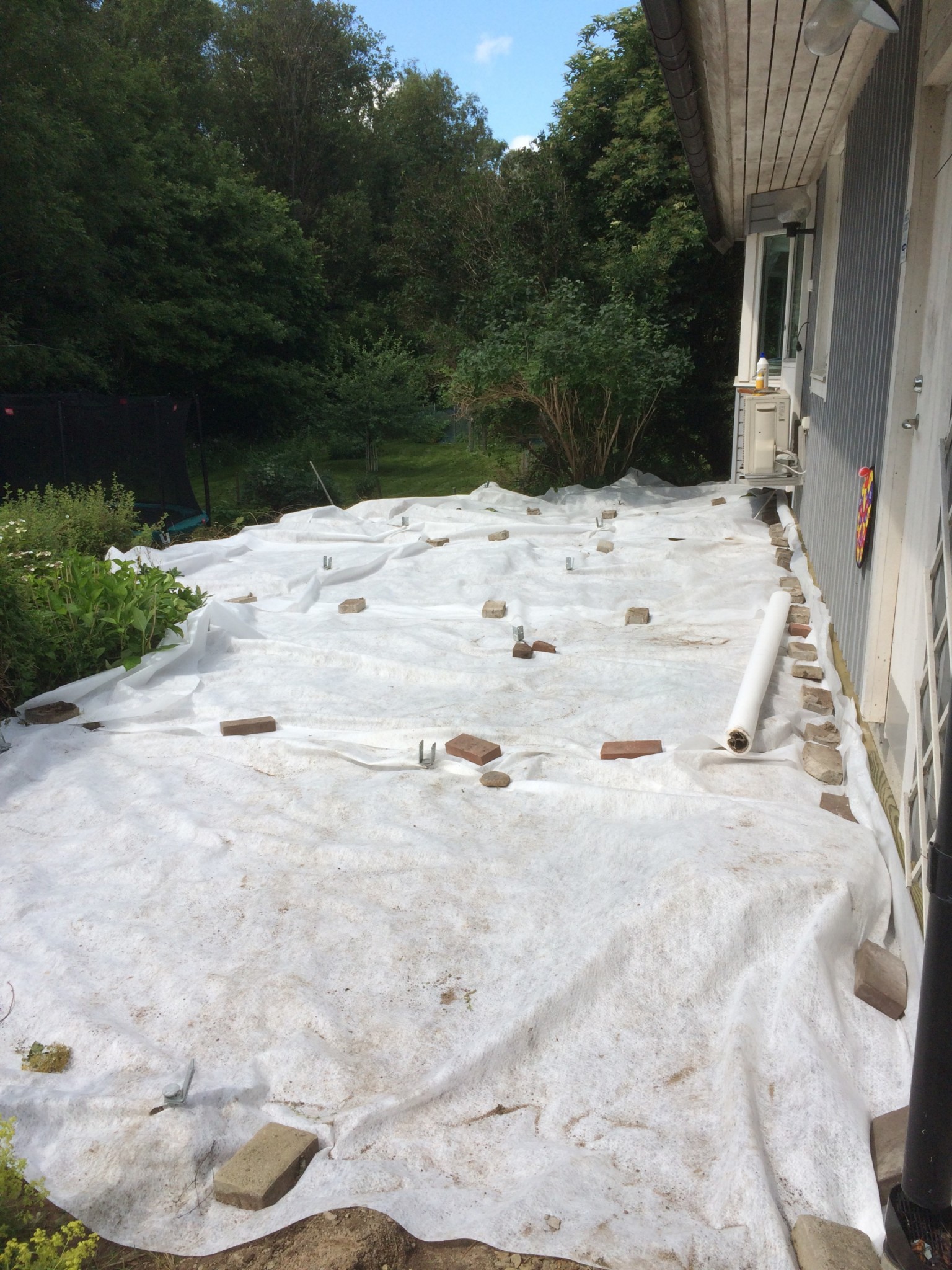

Bjuder på lite byggbilder :).
spännande, mycket jobb framför.

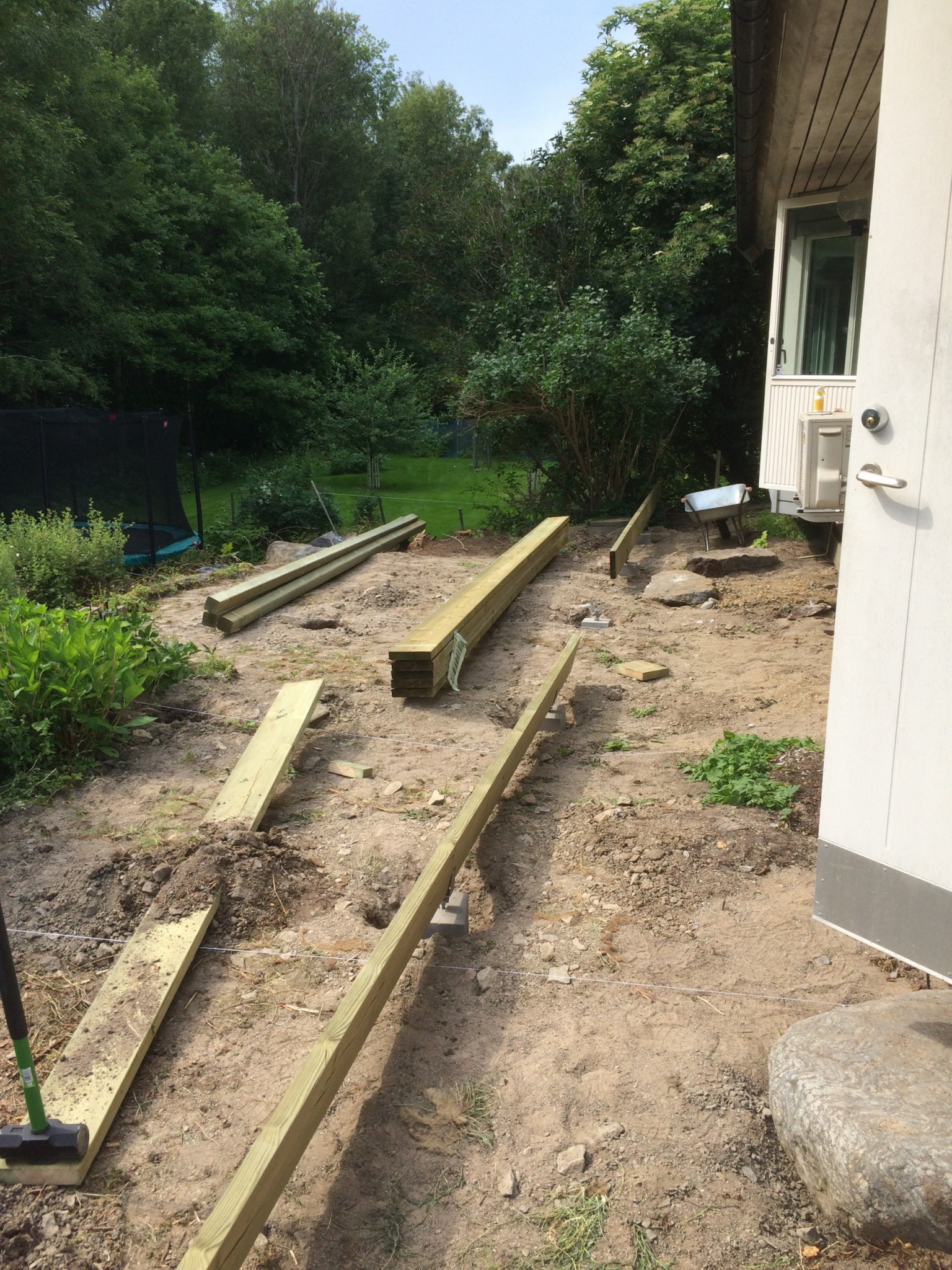

Snart klar med reglar

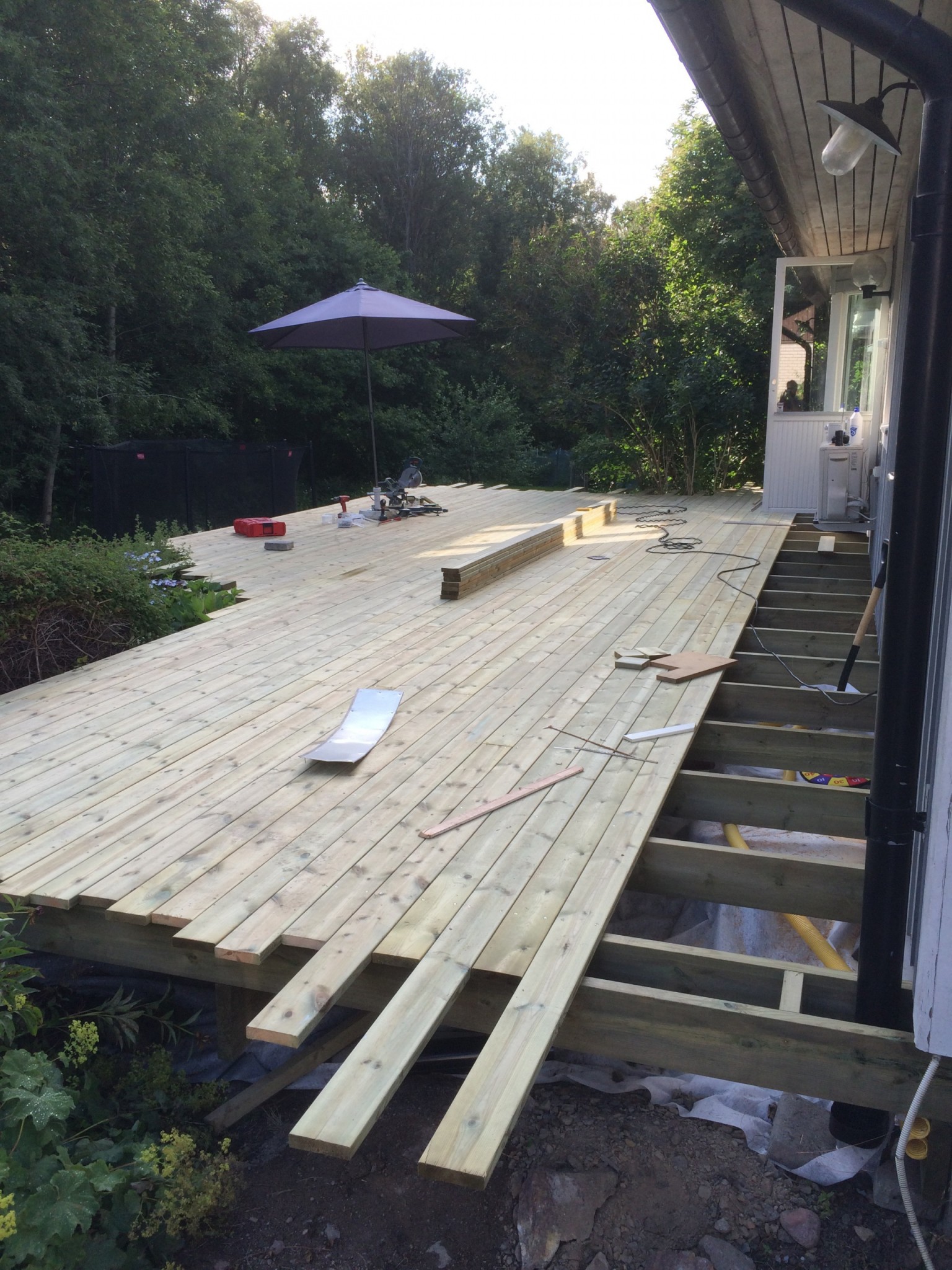

Inte mycket kvar på trallen nu :)
Småskurar stoppar inte oss!
