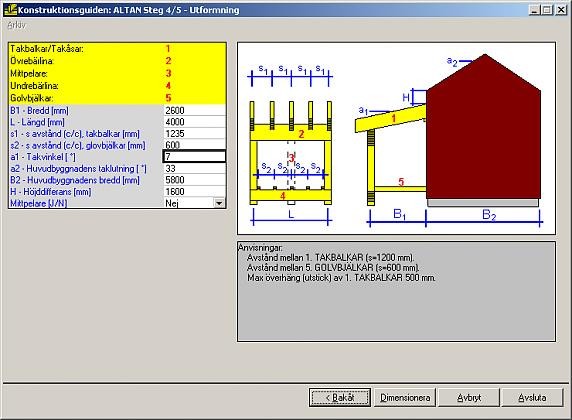

Jag håller på att bygga en altan, 4m x 2,6m. Jag har kört Martinssons beräkningsprogram och kommit fram till att övre bärlinan ska vara 90x270 och takbjälkarna 42x180. (Se bifogad fil berakning.jpg)
Det jag klurar på nu är hur man ska fästa takbjälkarna i bärlinan. Det enklaste är förståss att bara lägga takbjälkarna ovanpå bärlinan, men det känns som om det blir så högt mellan öppningen och taket (45 cm).

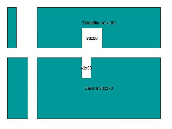

En ide jag har är att man skulle kunna jacka ur bärlinan och takbjälken. (Se bigofad fil altan.jpg). Den stora fråga är förståss hur detta påverkar hållfastheten... Tänkte fästa takbjälken i bärlinan med vinkeljärn. Är detta en dålig lösning? Man vill ju inte att man ska få taket i huvudet...

Till en början: om altanen bara är 2600 mm bred (ut från huset) ställer jag mig frågande till dimensionen på takbjälkarna (överstor enl. min uppfattning). Särskilt som du lär få svårt att hitta några som är 42 mm i tjocklek. Men utan att veta förutsättningarna i övrigt (snö- och vindlast, takbeläggning) låter jag det vara.
Att jacka ur i bärlinan för takbjälkarna är inte att rekommendera.
Att jacka ur i takbjälkarna, som du visar på skissen, går bra, eftersom det böjande momentet är minst vid upplagen. Däremot är tvärkraften störst där och utan att veta hur stor den är kan jag inte svara på om jacket är för stort/djupt eller inte. Men du kan ju ta det så litet som du kan för att inte försvaga takbjälkarna för mycket om denna dimension verkligen krävs.
Ett annat sätt som är enklare, är att köra med särskilda beslag från BMF. Sådana kan du hitta t.ex. på Biltema, art.nr: 20-504 (höger) 20 st. för 109:- 20-505 (vänster) samma pris. De finns även hos Jula och byggvaruhusen. Då slipper jacka alls och har ändå en stabil förbindning i korsningspunkten takbjälke-bärlina.

42x180 är väl inte svårt att få ta på? Det är ju en standard-dimension för limträ. Och är den verkligen "överstor"? Många som säljer limträstommar kör med det, och snäppet kraftigare, t.ex. Skånska Byggvaror som har 56x180.imported_Byggaren skrev:Till en början: om altanen bara är 2600 mm bred (ut från huset) ställer jag mig frågande till dimensionen på takbjälkarna (överstor enl. min uppfattning). Särskilt som du lär få svårt att hitta några som är 42 mm i tjocklek. Men utan att veta förutsättningarna i övrigt (snö- och vindlast, takbeläggning) låter jag det vara.

Tack för tipset om beslaget, ska inte jacka ur, och gör en lösning som du föreslår.

Vad jag kan se av länken om Hallelux 16 mm plasttak ska det läggas på tvärgående bärreglar över takstolarna/bjälkarna, vilket är det normala sättet, även om det finns andra takalternativ med tätare mellan takstolarna och utan bärreglar. Hur tätt och av vilken dim. har jag dock inte kunnat få fram (deras länk funkar inte), men antar att det rör sig om cc 600 mm eller i det häradet. Taket kan därför beräknas på sedvanligt sätt.
En spv. på 2,6 m med takstolar cc 1,2 m och aktuell last (snö + egenvikt + vind + rörlig last från en person i farligaste lastställning) ger dimensionen 45x195 i virkeskvalitet K24 m.h.t långtidsdeformationen.
Bärlinan med spv. 4 meter behöver inte vara en limträbalk, utan klarar sig med två 45x220 vändlimmande (kärnan utåt) och sammanspikade till 90x220 i samma virkesklass. Stolparna under den gör du av två 45x95 vändlimmade och sammanspikade till 90x95 med plana spikplåtar över skarven mellan stolpe och bärlina. Stolparna får du ställa på hållare av U-typ med fastsvetsat armeringsjärn för ingjutning i betongplint.
Bärlinan inne vid väggen får du välja m.h.t. infästningen i vägg och cc på den. Det kan klara sig med 45x95 (beroende på cc-avståndet för infästningarna) men är bättre ju högre den blir. Använd då samma förankringsjärn här som vid bärlinan på stolparna.
Kolla gärna priserna på dessa dimensioner och jmfr. med limträbalk. Jag tror du kan spara en hel del pengar utan att anstränga dig.
