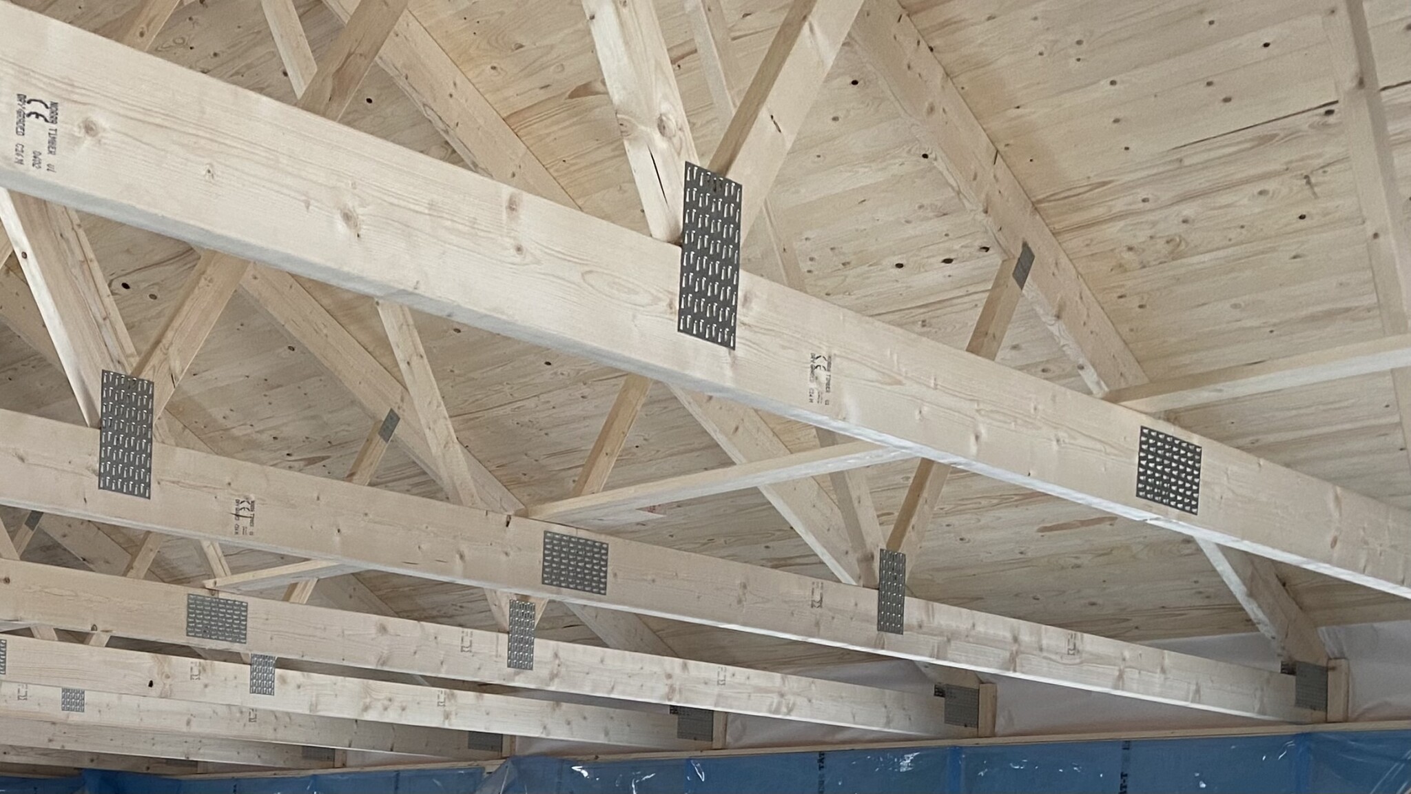

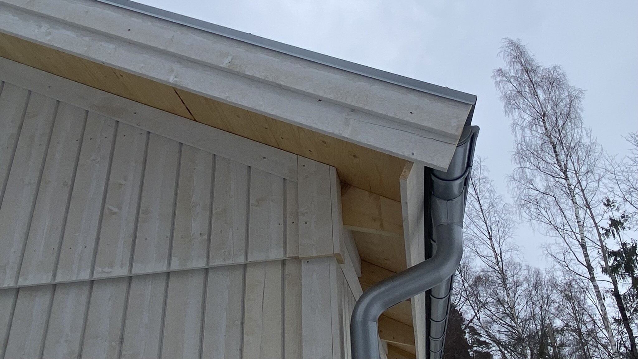

Du lär ju montera den så att den sitter estetiskt och funktionellt på ett sätt du är nöjd med. I takstolen är det ju väldigt lämpligt att montera just pga att den är hållfast.

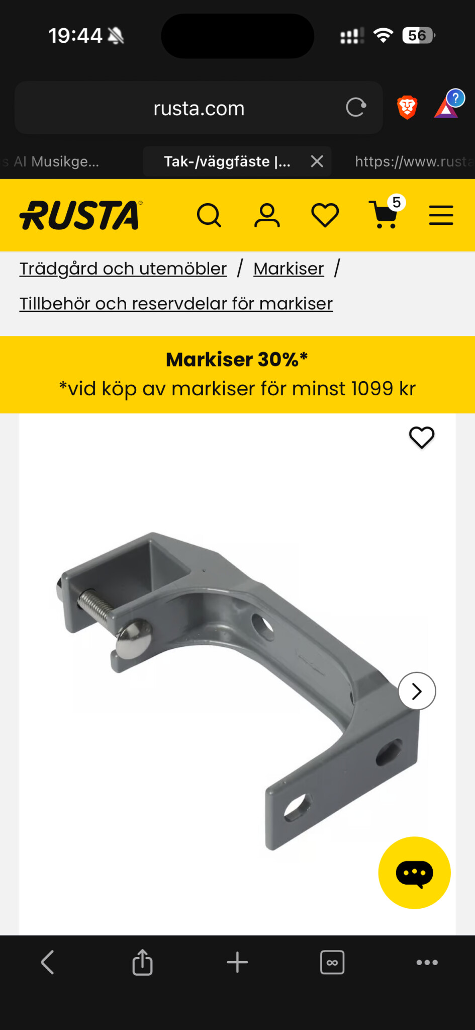

Ska jag skruva fästet direkt i takstolen ? Vilka skruv? Franska skruv?
RoTe
Jag skulle föredra vagnsbult och mutter igenom takstolen om det går. Men jag har ingen aning om din markis måste sänkas betydligt lägre eller ej så jag kan och har inte tid att sitta här och gissa.
Direkt i takstolen med frallor.
Förborra så spräcker skruvarna inte träet och sitter bäst.
