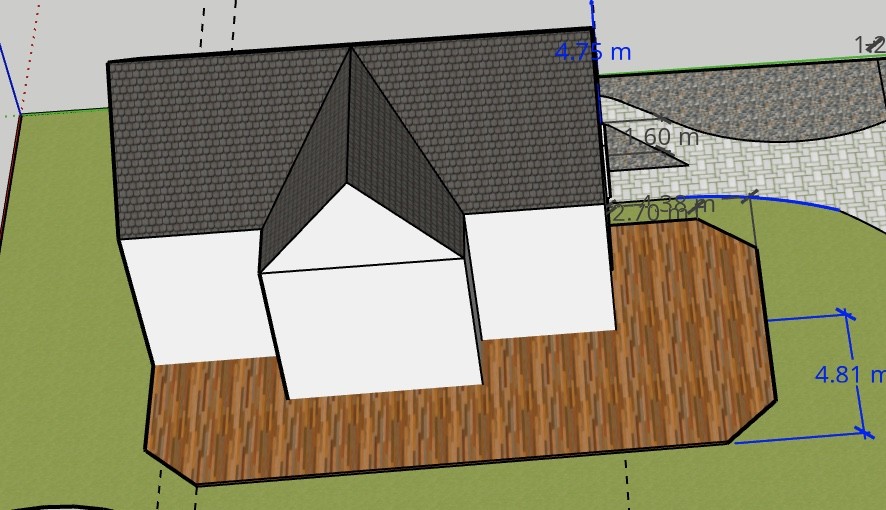

Har precis fått vårat drömhus färdigbyggt. Nu är det dags att planera altanen. Jag undrar om det bästa är att ställa altanen / Bärlina på platta invid huset eller borra i kantelement och fästa gängstång med ankarmassa. Det är vatten golvvärme som förvisso ligger en bit in då väggblocken är 36cm.
Känns som att borra in dem gör det enklare att få rak längst in men är samtidigt mer jobb och sedan är jag lite emot att borra. Tacksam för kloka tips

Vad vill ni ha för typ av altan?
Sten?
Trä?
Modern?
Gammaldags?
Liten altan?
Stor altan?
Berätta mer så kan vi nog råda, men sätt aldrig fast den i huset!

trä enligt ovan

Här finns lite att läsa.
Men hål i huvudet att gjuta plintar med rund botten, de ska vara platta i botten.

Jag skrev tidigare att man inte ska sätta fast den i huset. Jag har gjort så på en av mina altaner, men jag står på berg. Jag skulle gjort låga plintar att ställa altanen på, men många lägger altanen löst på betongplattor, vilket jag gjort runt min pool. Mitt förslag är att du inte föster den i huset, men det är ju inte tokfel.
