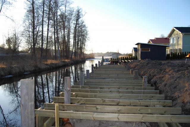

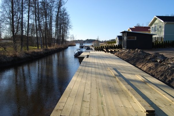

Jag har pålat för min altan/brygga som i allra högsta grad byggs på gammal sjöbotten. Telefonstolpar med cc 2,5 m cirka. Har sedan bundit ihop konstruktionen med dubbla bärlinor 45x195 på längden och dubbla reglar 45x145 på tvärsen (och sedan ytterligare till cc60). Har bundit ihop dessa med M16 gänstång, rostfria. Har en bild här även om det inte syns exakt hur jag gått tillväga. Har sedan använt 45x195 Imp som trall.
Mina telefonstolpar går ner 8-12 meter men inte hela vägen ner, har nämligen 25-30m ner till berg. Så mina funkar som friktionspålar. Får se i framtiden om det funkade eller ej....
