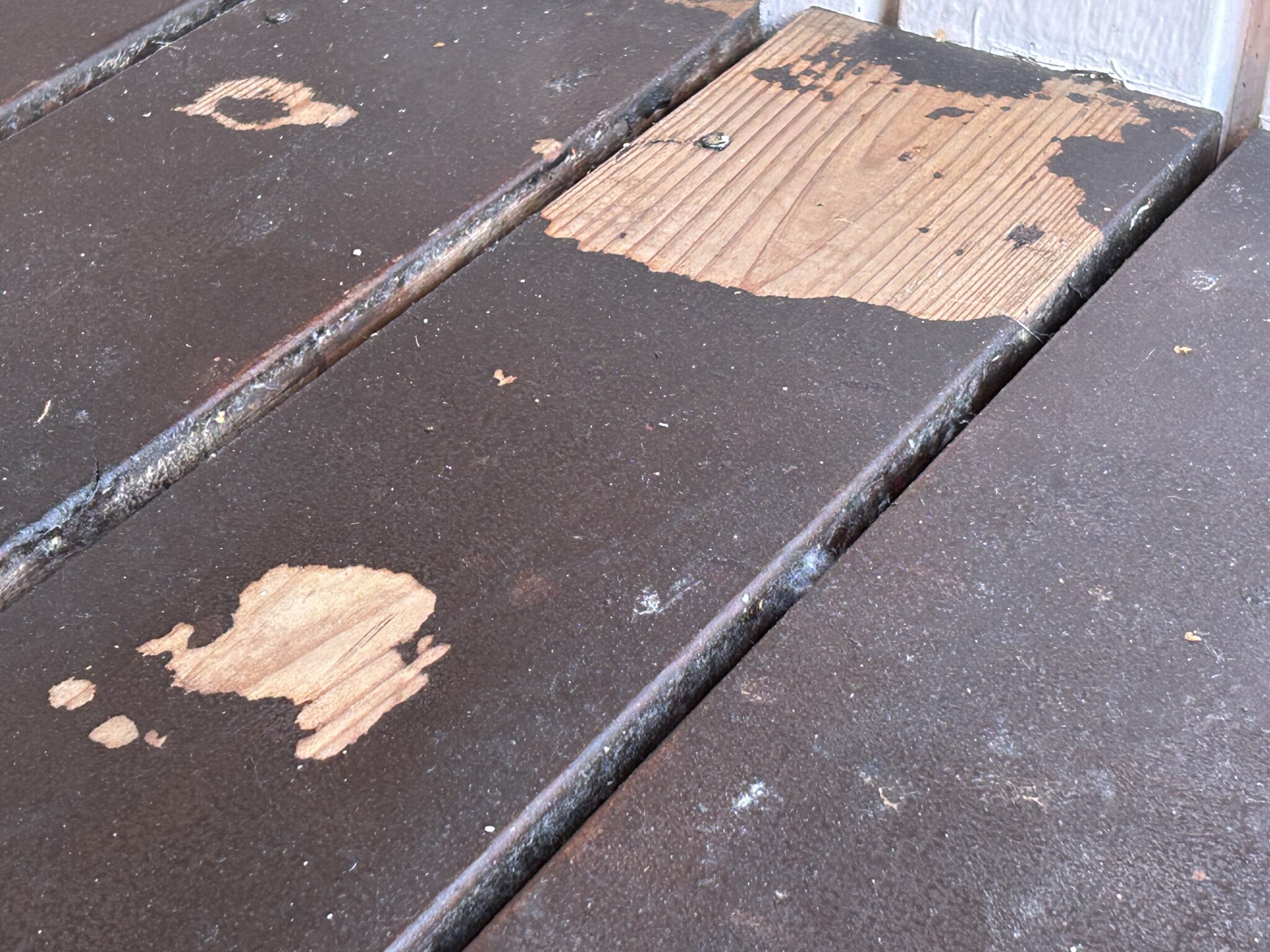

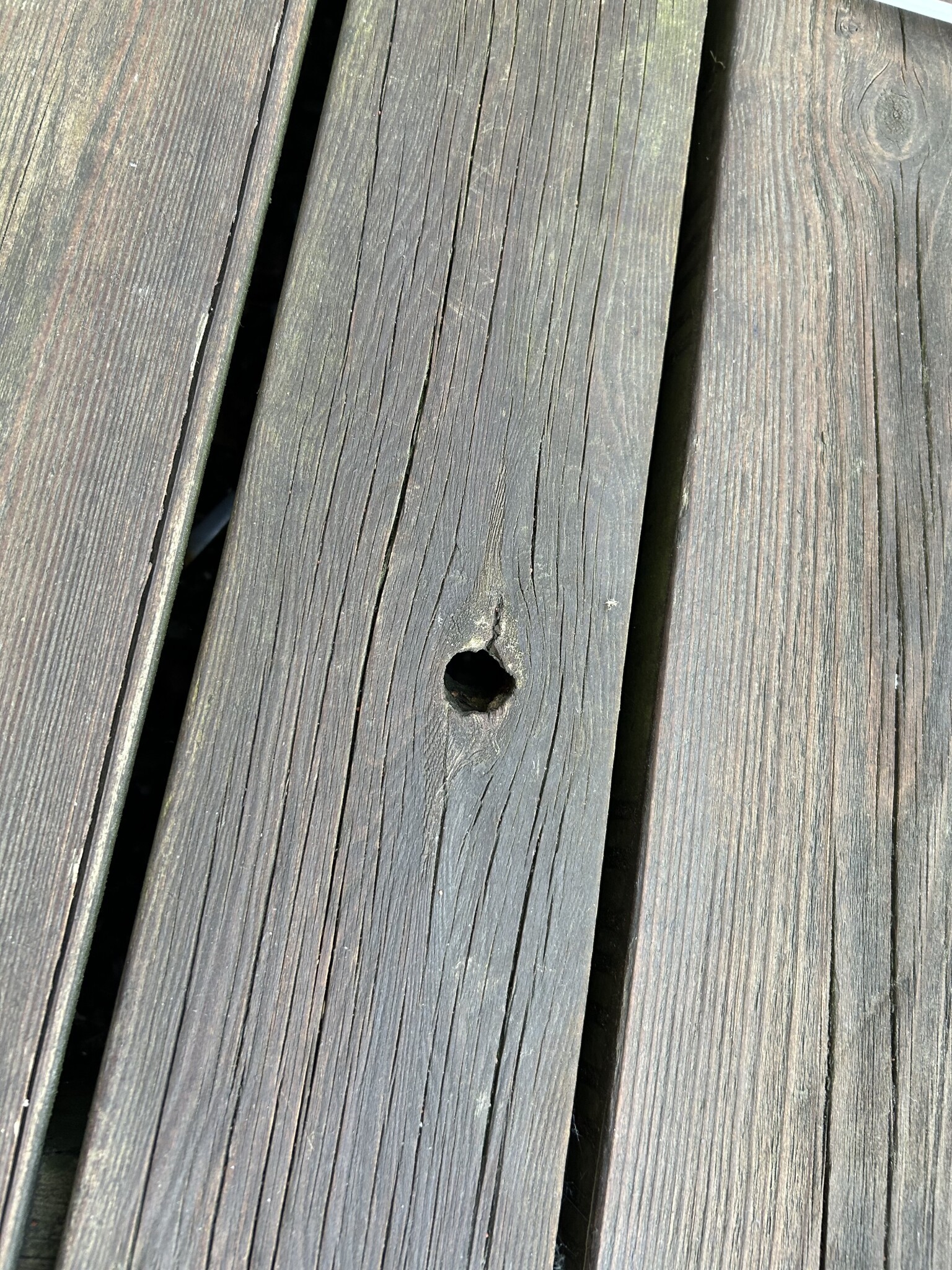

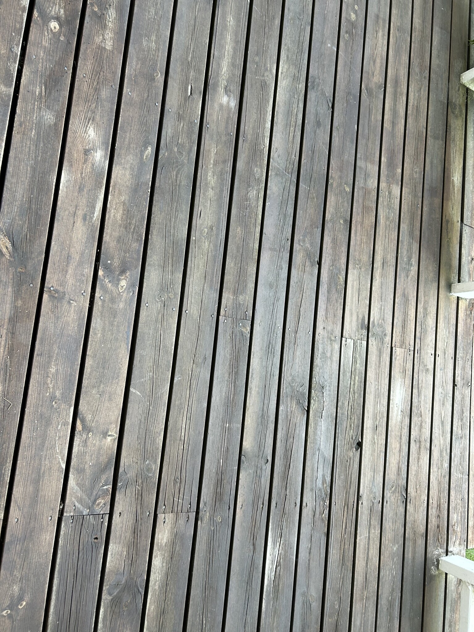

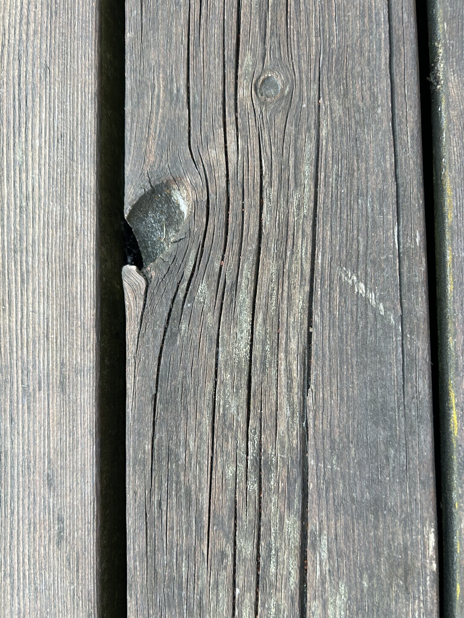

Hej! Jag har nyligen köpt ett hus och altanen ser ut som på bilderna nedan. Den ligger mot väster. När man går på brädorna känns det stabilt, ingen svikt eller mjukhet. Det verkar som att det finns ett lager färg/lasyr på ytan (det syns tydligt från insidan där färgen flagnar). Golvet är cirka 15 år gammalt.
Min fråga är: Bör jag underhålla/renovera detta altangolv nu, t.ex. genom att slipa och olja/lasera om, eller kan jag låta det vara och se hur det utvecklas?

Det ser ju inte ut att vara så mycket kvar av färgen på resten av bilderna. Låt vara så länge du står ut med utseendet. Funktionen är det nog inget fel på.
Om du blir sugen på att fräscha till det till våren kan du hyra en skurmaskin (jag hittade en bona powerscrubber) eller en terasstvätt till högtryckstvätt och tvätta av det och se hur det ser ut efteråt. Kanske såpa in det?
Skurmaskinen har mindre risk att flisa upp gammalt trä än en högtryckstvätt som lättare skadar träet.
