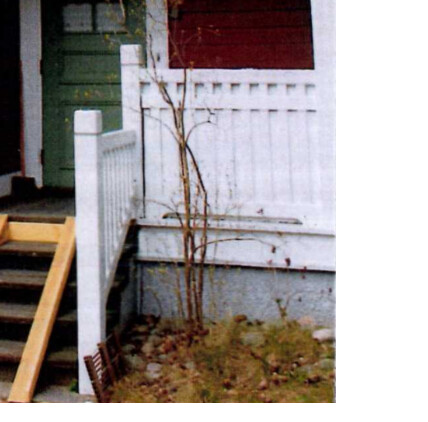

Ska försöka mig på att återskapa räcket i bilden nedan som är från tidigt 1900-tal när jag bygger altan. Jag har inte mer information än just bilden så det blir lite gissningar...
Det får inte heller bli för komplicerat utan något som jag kan köpa mer eller mindre färdigt och såga upp. Spjälhållaren nere vid golvet får sannolikt förenklas till något rakt med dessa förutsättningar tror jag.
I bilden står det någon skiva eller något bakom, det är luft mellan spjälorna i staketet som gäller.
Vitmålat trästaket med vertikala spjälor och en överliggande skiva, vid en trappa utomhus från tidigt 1900-tal.
Hur bygger jag detta staket med mina förutsättningar? :)

Gör en måttsatt ritning för hur du avläser bilden så finns det ett underlag för att leta material.

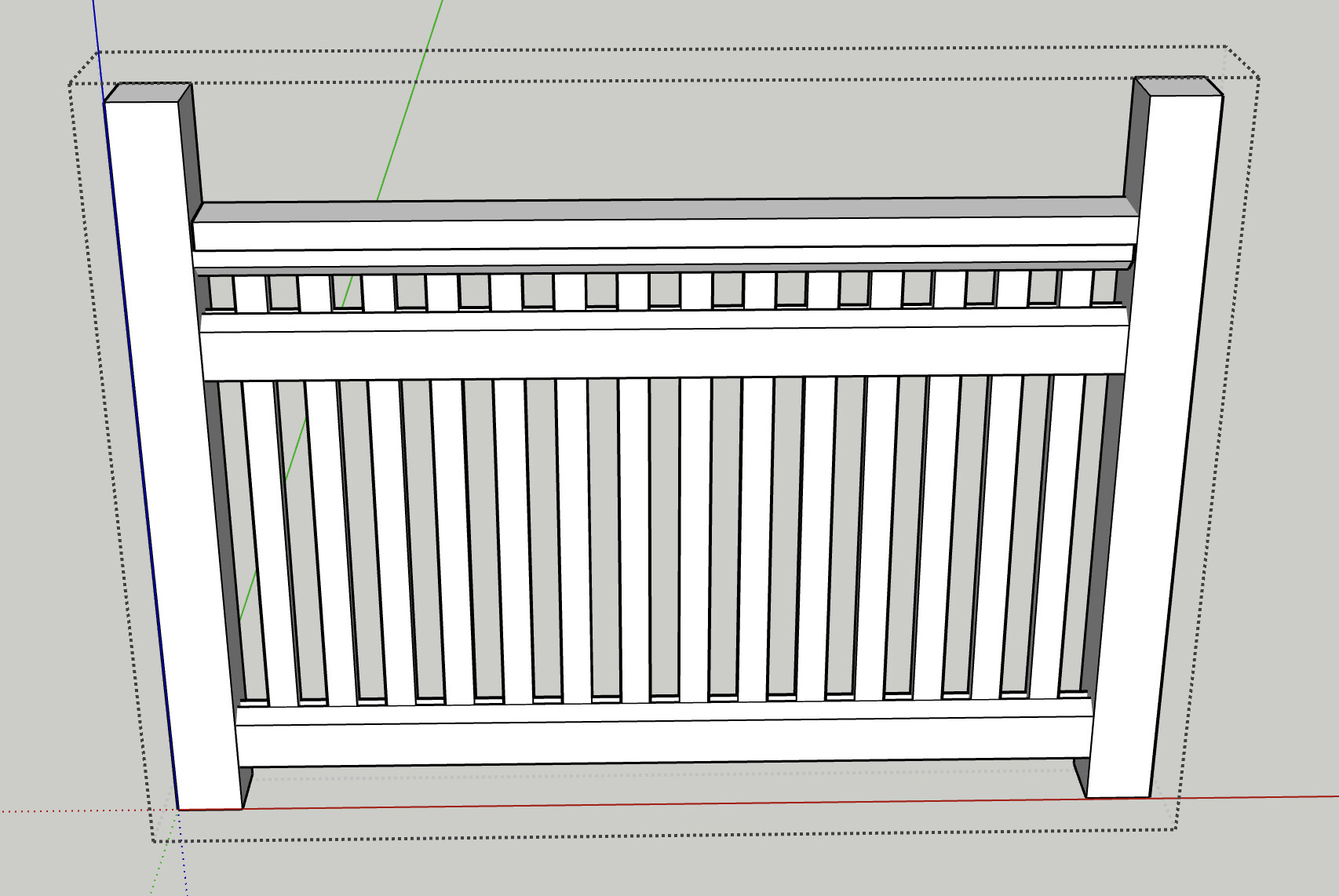

@z_bumbi här ett försök att återskapa designen (grovt) i Sketchup med rätt mått. De tre horisontella bitarna ser ut att vara ca 9cm höga i orginalet.
3D-modell av ett staket i SketchUp med vertikala och horisontella trädelar, avsedd för byggprojekt.
Det två sakerna som känns klara är
Spjälor: planhyvlat i 43-bredd (22/27 tjocklek), kapade i bitar som är 80cm, lite snedkapat i botten.
Stolpar: Limträpelare 90x90 (eller är regel 95x95 lika bra när det gäller stolpar på ca 1 meter?)
Kanske den här handledaren? Eller tror ni den är för rund? Behöver stolparna vara grövre än 95 för att just denna ska fungera bra..?
https://www.gaveldekor.se/product/handledare-overliggare-i-tra-95-x-45-mm
eller kanske denna.
https://www.listspecialisten.se/overliggare.htm

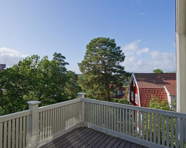

Det här är ett väldigt fint räcke tycker jag, lagom nätt, inte för "tungt".
Vit målad trappa med räcke och spjälor, omgiven av stenar och lavendel i en trädgårdsmiljö.

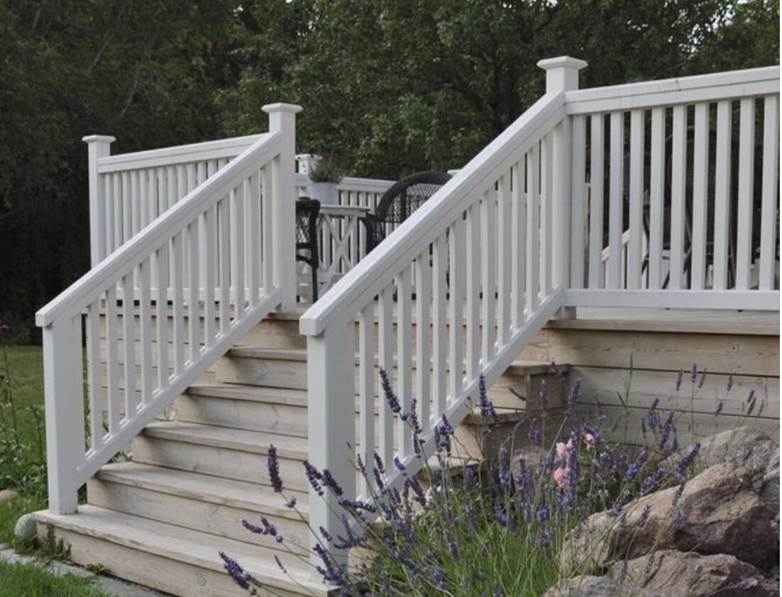

Ett annat fint.
Vitt altanräcke med smala spjälor och träpelare, omgiven av gröna träd och ett rött hus med brant tak i bakgrunden.
Så... hur bygger jag så att det ser ut som dessa och samtidigt tar inspiration från mitt gamla? Vet inte var jag ska börja. 🤯

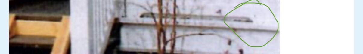

Det börjar närma sig att bygg räcket nu och jag funderar på underliggaren. Om jag gör så att sidorna går ner i golvet likt på originalet, blir det då inte väldigt fuktigt där?
Är lite orolig att virket ska ruttna rätt fort om den har kontakt med golvet. Där jag bygger kommer jag inte ha tak så det kommer ju ligga snö och is där på vinter t.ex. Några tankar om detta?

C
Sorry, men man ser inte ens vad bilden föreställer 🤔😕
Sorry, det var inte så tydligt. Det var ett urklipp från den första bilden i tråden. Det är alltså de små ”stöden” på underliggarens sidor jag funderar över.
Vit träveranda med räcke, trappsteg till vänster och en liten buske framför.
cpalm
C
Aha, nu ser jag. Jo, du har rätt i att det är en snygg, men "onödigt" utsatt detalj och att det kommer att ruttna där så småningom. Men använd en bra bit kärnfuru så håller det ett bra tag ändå tänker jag.
Har faktiskt ägnat dagen åt lagning av rötskador på vår altan 🙂
Peter321

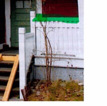

När jag sågar till de horisontella delarna, kan jag såga dem exakt på millimetern eller bör jag ha en springa för att det ska kunna expandera lite?
Om springa/luft så känns det som att jag kommer ”dra ihop” stolparna vid montering. Och det blir väl svårt oavsett för den att expandera när den sitter fastskruvad..?
Alltså t.ex. den grönmarkerade här.
Vit altanräcke med grönmarkerad horisontell del ovanför. Trätrappa syns till vänster och husvägg i bakgrunden.

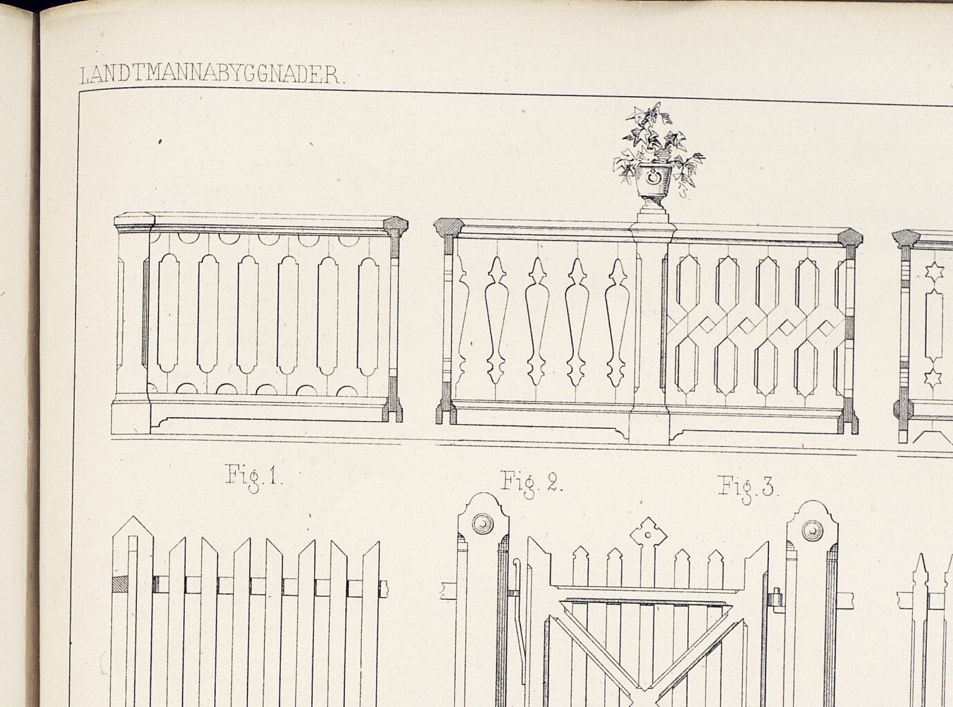

Kanske att någon annan är intresserad av detta också, jag hittade dessa exempel på räcke i boken "Landtmannabyggnader" (från 1846). Där det går ner lite på sidorna men inte hela vägen till golvet. Kanske en bra kompromiss mellan utseende och underhållsbehov.
Illustrationer av olika räckdesigner från boken "Landtmannabyggnader" från 1846, med detaljerade snickerimönster.

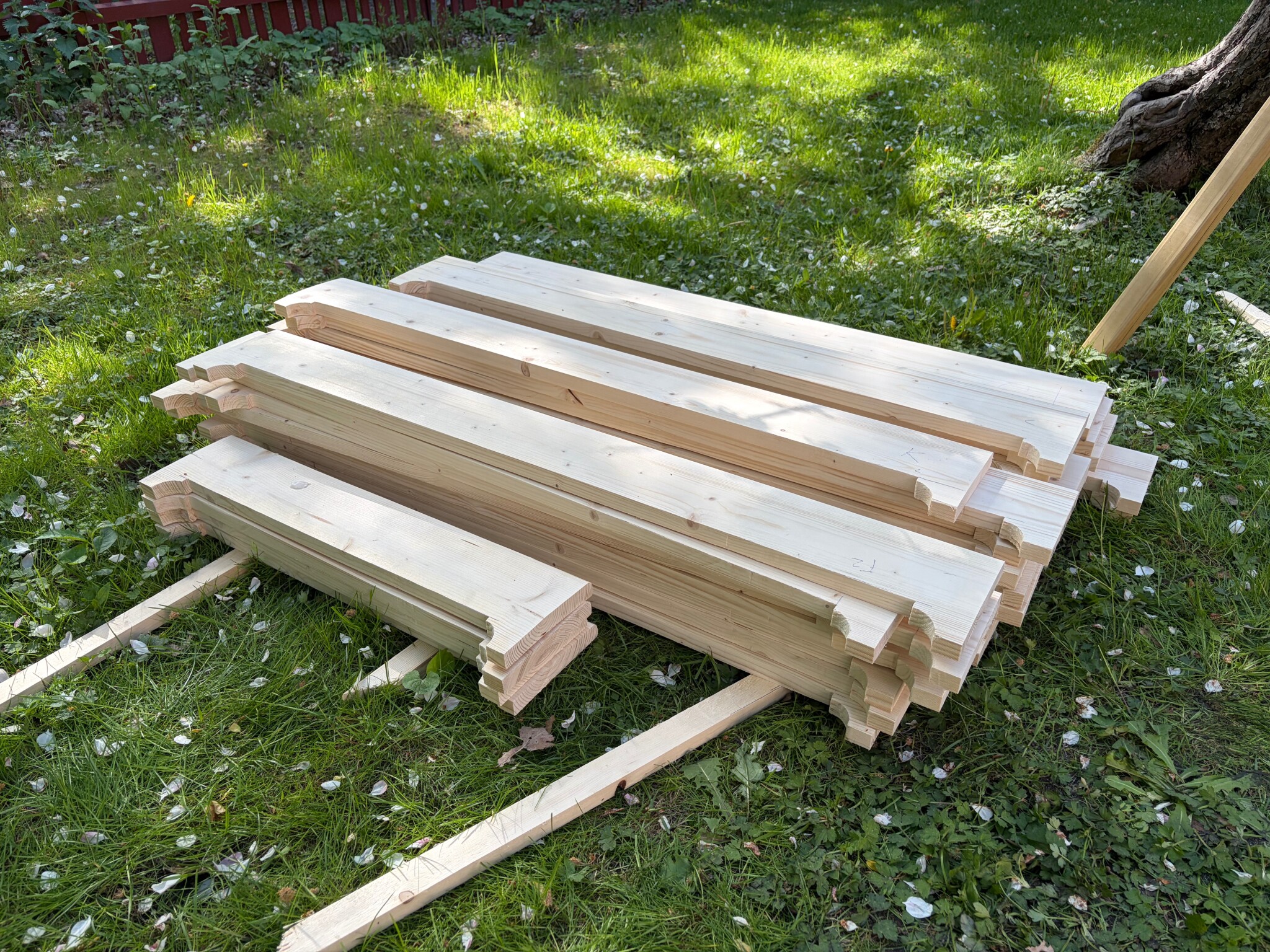

Tog sin lilla stund men nu är de klara. Semesterprojektet blir att bygga ihop alla pusselbitar. 😀
Staplad hög av träplankor på en gräsmatta, redo för ett byggprojekt.
