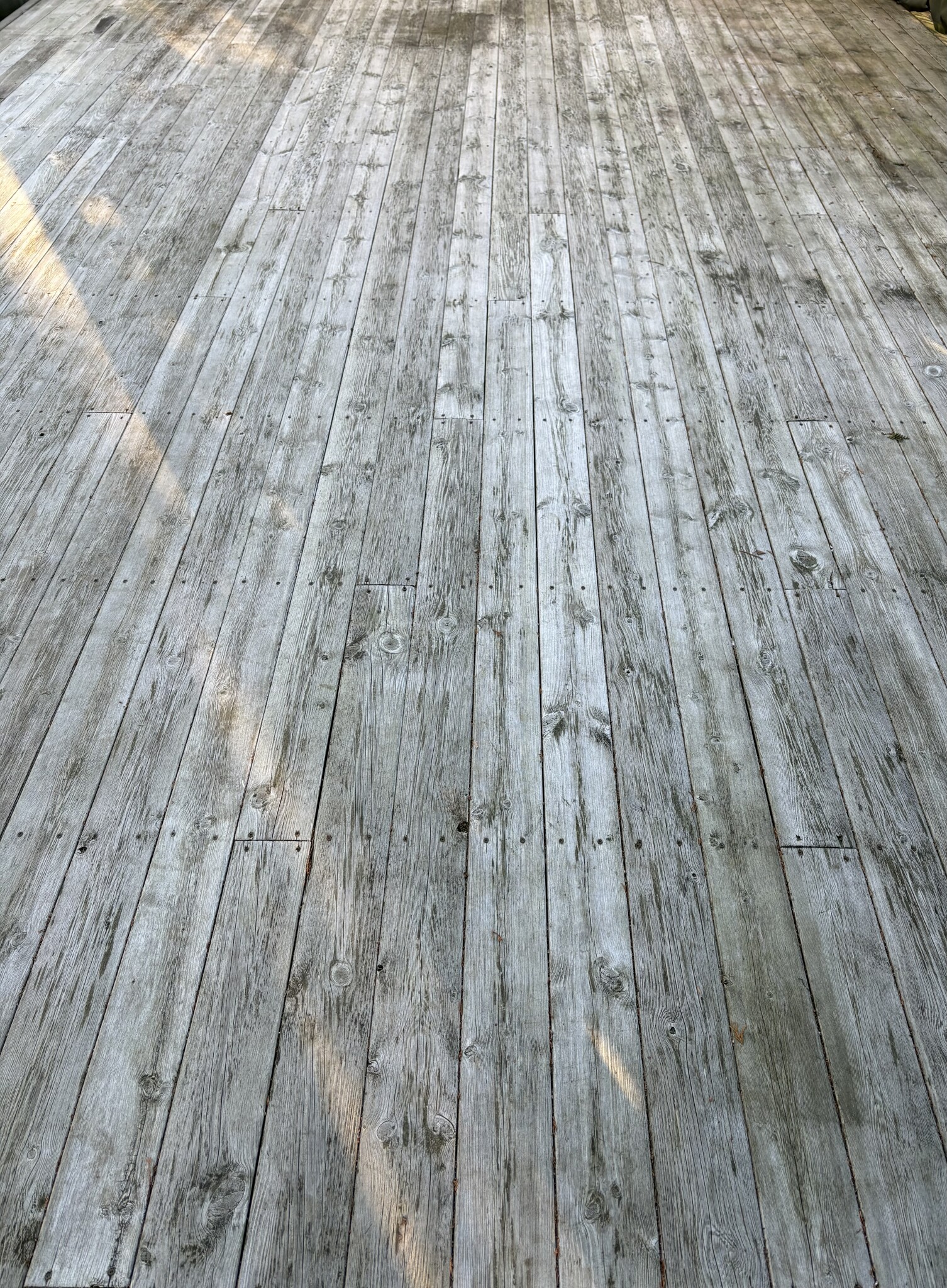

Erfarenheten av målade golv inkl pigmenterade altaner är att de snabbt blir fula när de slits lite och efter hand väldigt fula när de slits lite mer. Vissa delar av golvet har kvar sitt pigment när det är bortslitet på andra ställen. Solida färger kan man måla över. Och måla över med. Men om man oljar med pigment är det knepigare att dölja slitaget.B bygglov skrev:
Att låta en trä altan behålla sin naturliga träfärg och låta den åldras slitas med tiden är många gånger den bästa lösningen. Inget underhåll behövs och träaltanen ser ut som en träaltan. Vill man ha ett annat utseende kan det vara ett alternativ att byta till annat material.

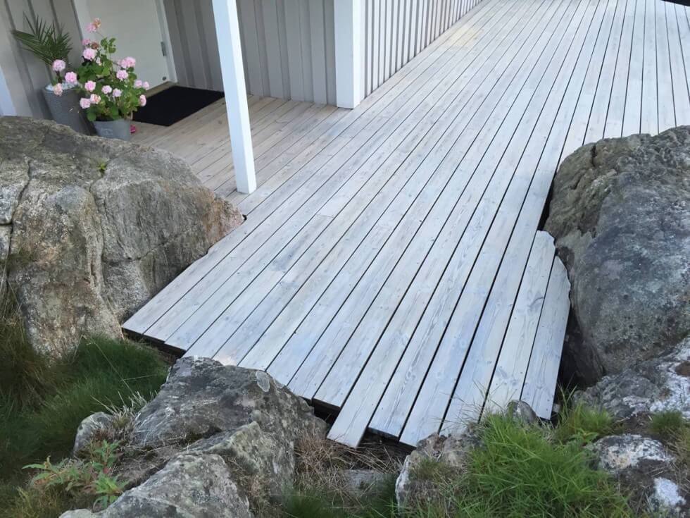

Jag tycker det blev väldigt snyggt när @Peter2400 behandlade sin altan med vitpigmenterad olja efter tvätt: https://www.byggahus.se/forum/threa...irke-sprucken-obehandlad.277627/#post-2750964
