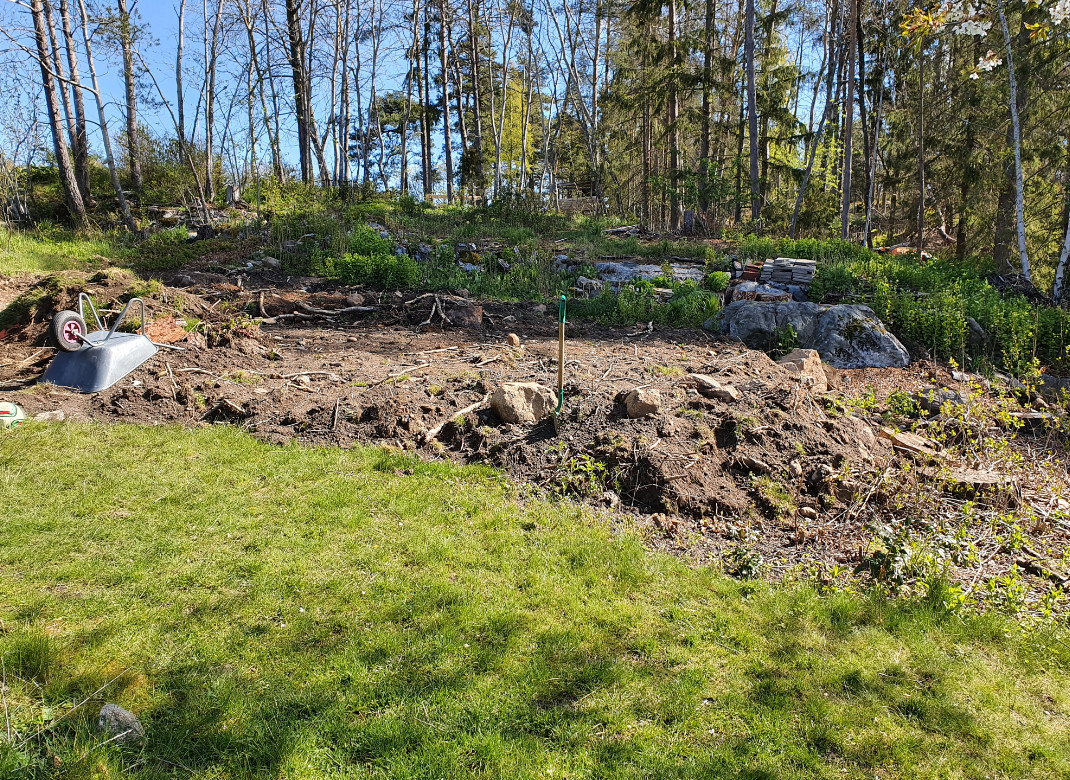

Ut från nuvarande dörr till baksida. Till höger kommer poolen och bakom studsmattan längst bort ligger del 3

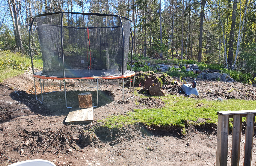

Här är sluttningen som möter poolen

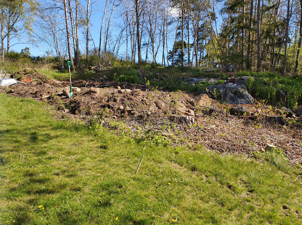

Stubben som syns är där poolen kommer hamna
