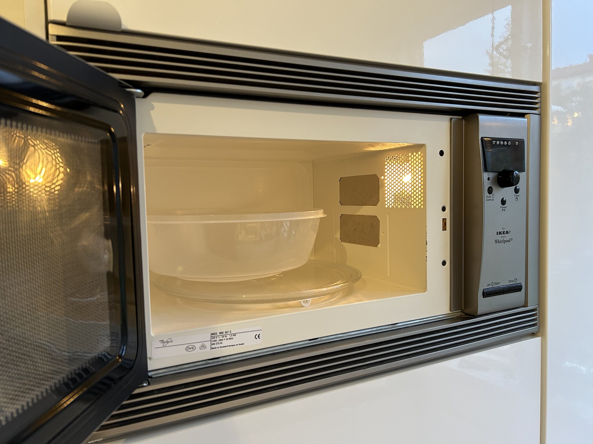

Blir inte klok på hur jag kan få ut denna mikro utan att slå sönder den.

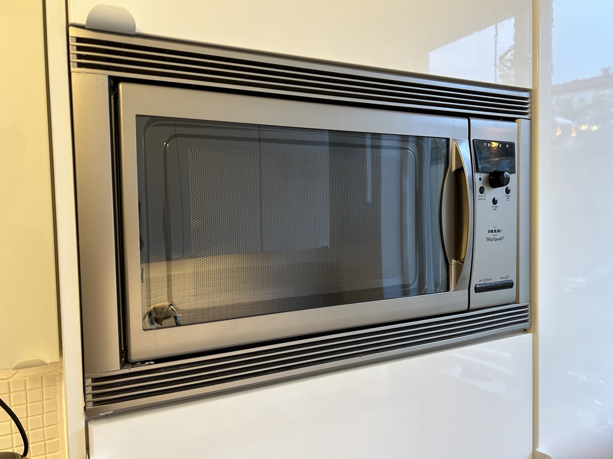

Kan inte lossa skivan mikron står på. Skivan över sitter också fast. Ramen/listen runt verkar ju gå att lossa på något sätt, den svajar rätt mycket man man drar och trycker men inget händer. Är det någon clip någonstans? En skruv?
Tacksam för hjälp hur jag kan angripa detta.
  • Inbyggd mikrovågsugn med öppen dörr, plastbehållare inuti, silverram och kontrollpanel till höger. Fråga om demontering och fastsättning.
  • Inbyggd mikrovågsugn med ramen lös, användare söker hjälp att ta bort den utan skador.

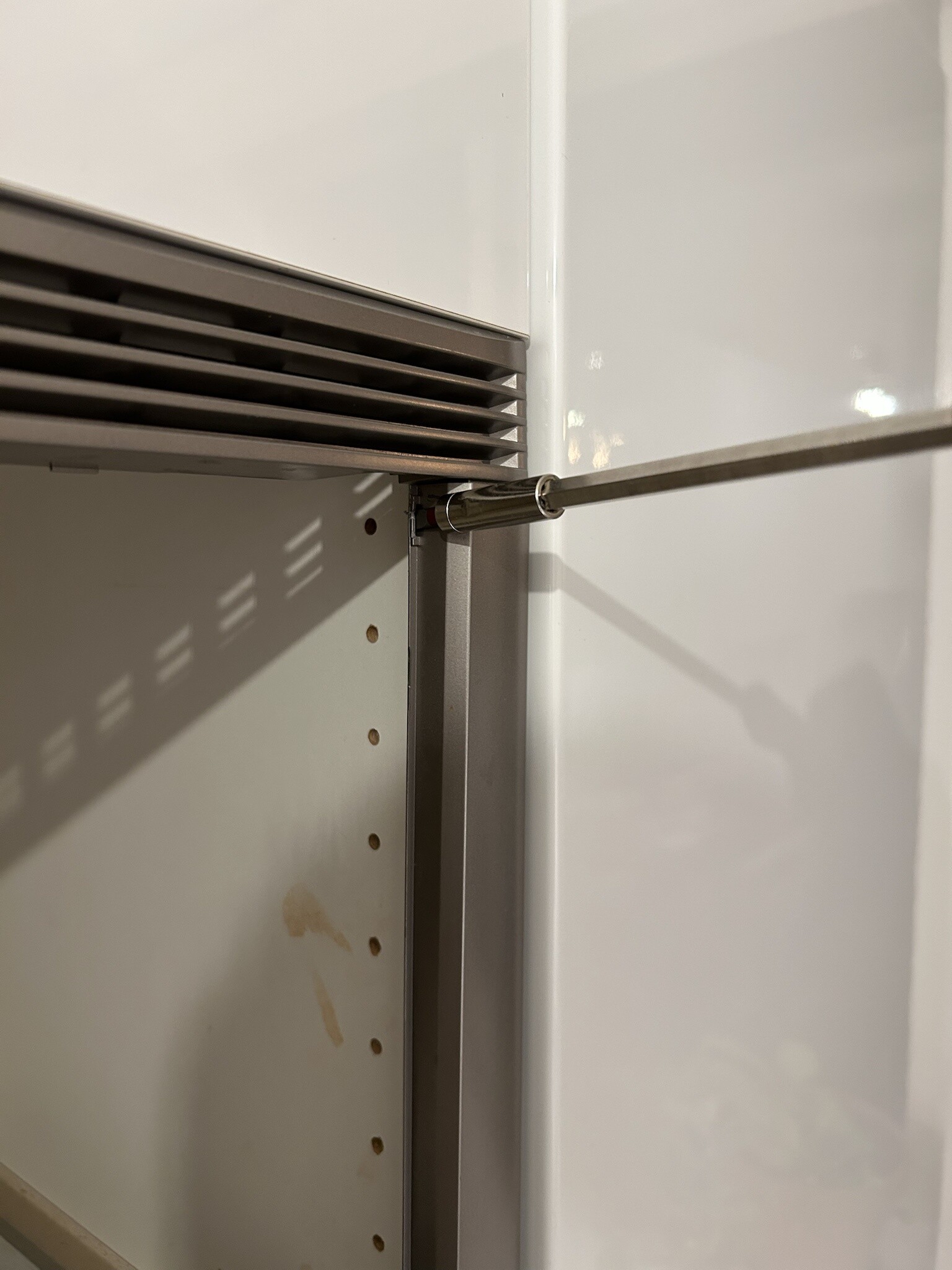

Löste det till slut. Man för in en mejsel eller liknande i de två nedsänkningarna i sidopanelen och bänder loss dem. Bökigt med mikron på plats så behövde något långt och smalt. Tack för mig.
  • En mejsel används för att bända loss sidopanelen på en köksapparat.

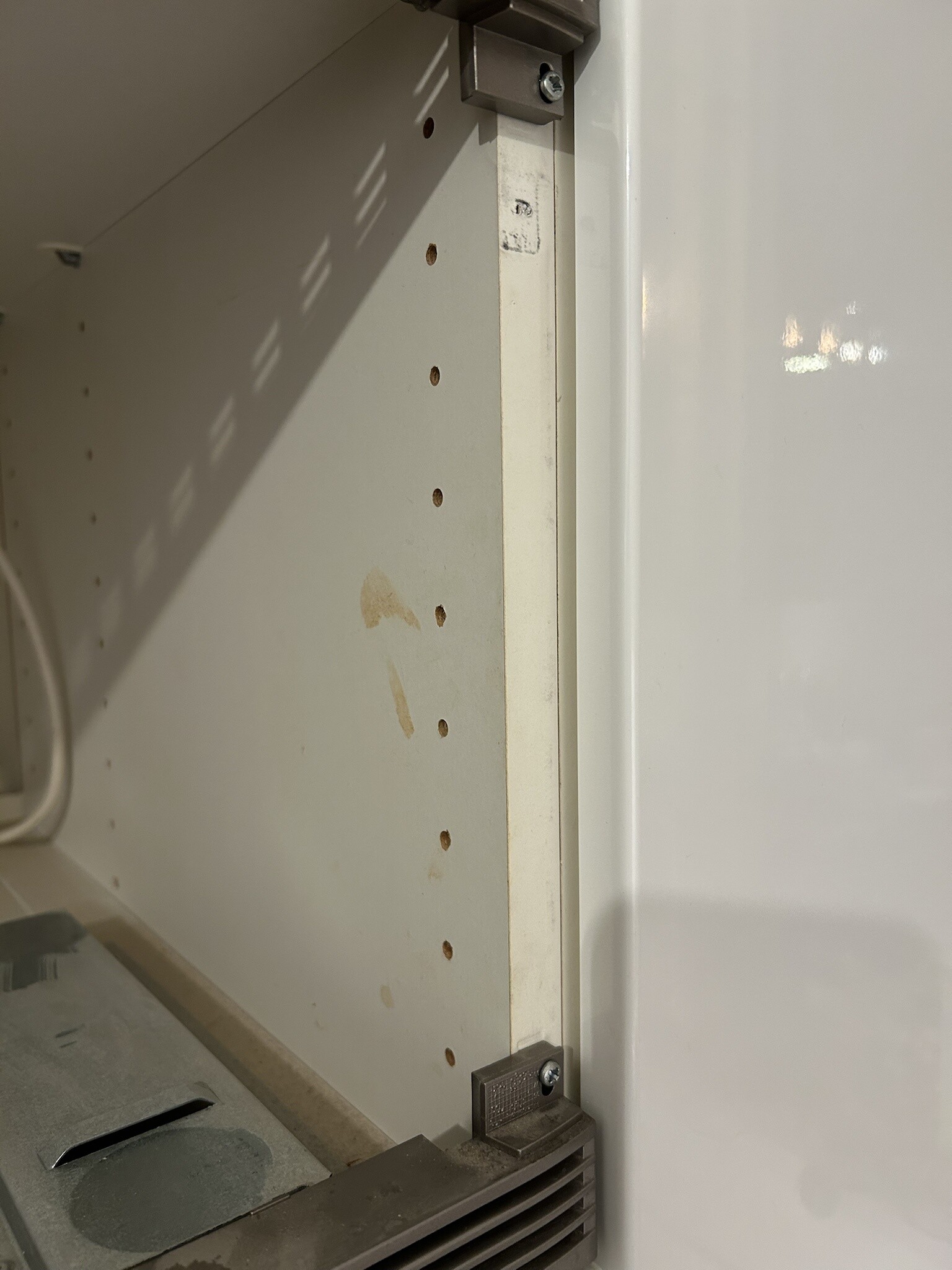

  • Sidopanel i skåp med flera små hål och skruvbeslag synliga i nedre och övre hörn.
