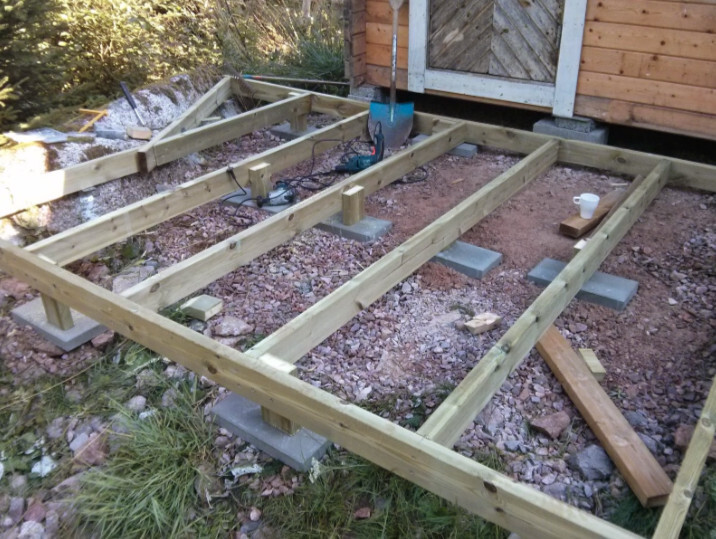

Ska snart sätta igång med att bygga altan nu i vår. Har försökt läsa andra trådar (finns ju många) men lyckas inte förstå riktigt hur jag ska tänka kring dimensioner på bärlinor.

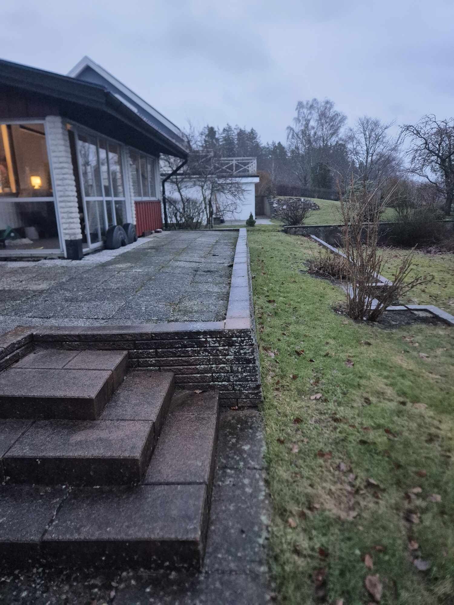

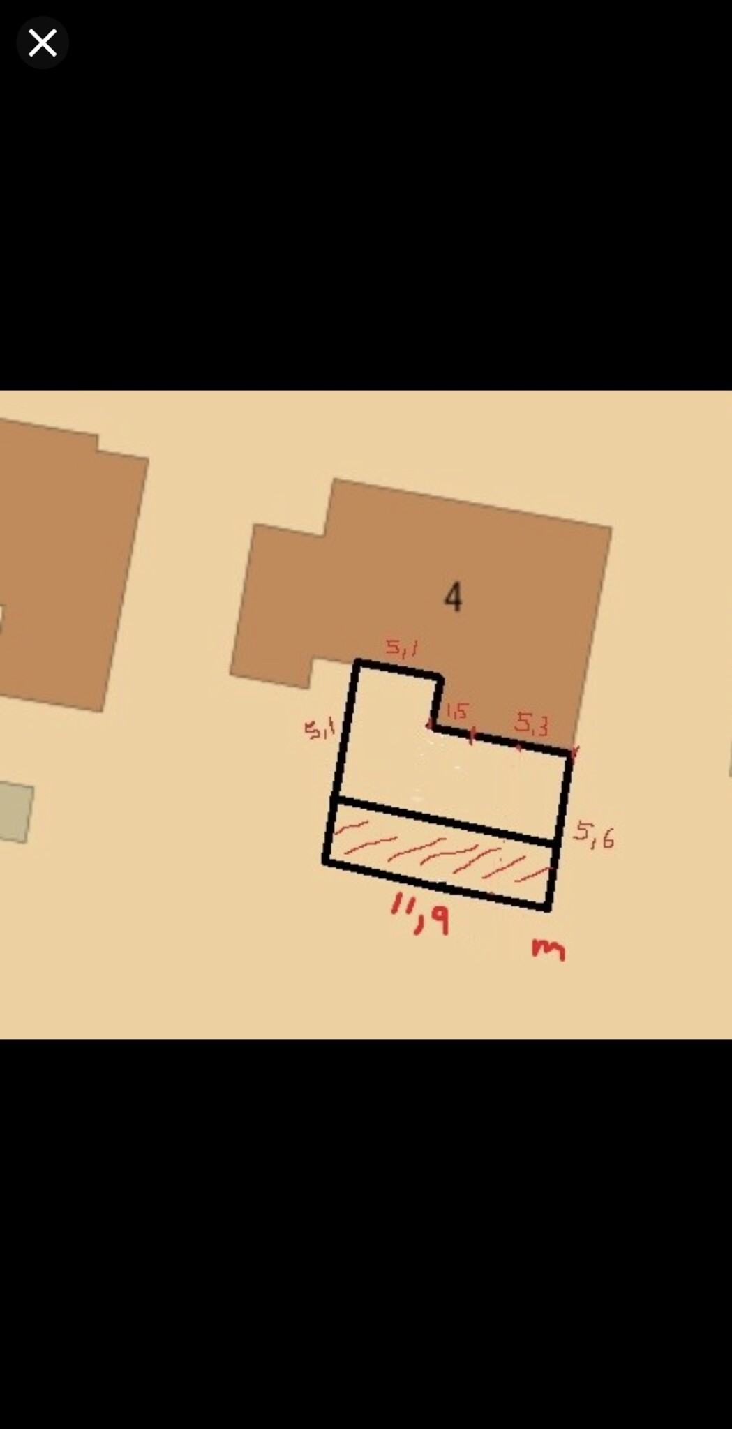

Vi har en befintlig stenlagd uteplats idag där vi kommer att bygga altanen, sedan kommer altanen att gå ut ca 2m ytterligare (sträckat område på bilen) och där är det idag ca 1m höjdskillnad ner till gräsmattan.
Vi kommer att behöva gräva ner bärlinor i befintlig uteplats för att få samma höjd som idag, där är tanken att vi klossar varje bärlina/skruvregel på marksten istället för att sätta plintar. Överhänget får vi sätta plint/stolpar såklart.
Eftersom vi inte sätter plintar för större delen av altanten är det relativt lätt att sätta extra klossar/stöttor. Preliminär plan är 45x120 för att slippa gräva ut lika mycket men hur ska jag då tänka med plintavstånd för överhänget?
Bifogar bild på planerat bygge samt exempelbild med stötta mot marksten.

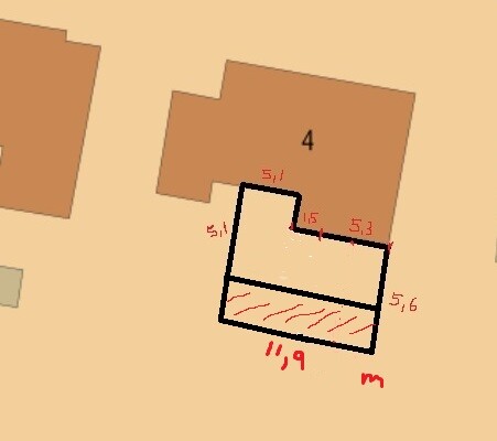

Är det verkligen bärlinor du avser, eller är det skruvreglar du menar?
Måtten stämmer inte riktigt. Hur mycket bygger altanen från huset?
  • Ritning av altan med mått: 5,1 m, 5,3 m, och 11,9 m. Fråga om hur långt altanen bygger från huset.
Blandar nog ihop begreppen lite men på uteplatsen blir det ju bärlina mot husgrund och skruvreglar klossade mot marksten. Sen bärlina mot slutet av överhänget och ev en ytterligare mitt under om det behövs.
Slarvigt av mig, missade att ändra. 5.6m på kortare sidan och 6.6m på längsta (5.1+1.5)
