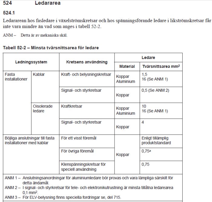

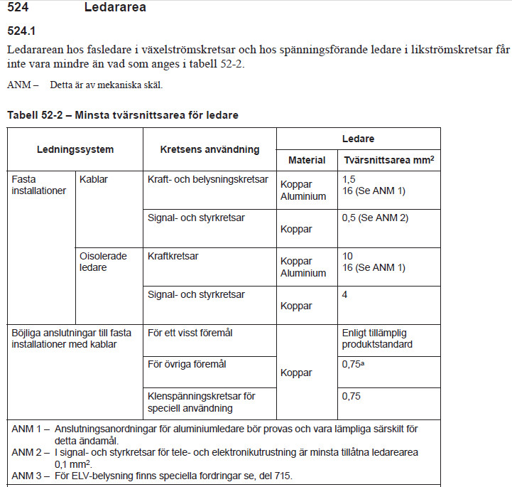

I SS 436 40 00 524.1 står det inte att skyddsledare (PE) ska vara minst 1,5 mm[SUP]2[/SUP]:

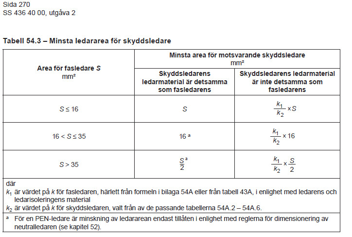

Jag kunde inte riktigt släppa detta ur tanken, kände mig konfunderad över detta, då jag haft en klar uppfattning om att PE alltid ska vara minst 1,5 mm[SUP]2[/SUP]
Men så hittade jag tabellen som bekräftar detta:

Nej, tabellen bekräftar inte det. Den tabellen ger den minsta arean om man inte vill räkna ut den "verkliga" minimarean. Här är ett dokument som Mats Jonsson skrivit:Mikael_L skrev:
https://www.byggahus.se/forum/attachment.php?attachmentid=3704&d=1160849520
Han pekar tyvärr inte ut någon paragraf när han skriver följande i ett exempel på beräkning av skyddsjordens area: "Minimiarea för fast förlagd ledning är 1.5 mm[SUP]2[/SUP] och 1.26 mm[SUP]2[/SUP] är inte någon standardiserad area varför 1.5 mm[SUP]2[/SUP] väljs."
Nej, så är det inte alls. Läs i SS 436 40 00 utg2 kap 61.b_hasse skrev:
(Fetningen gjorde jag, det fetstilade hittar du inte som krav i någon standard (mig veterligen))
