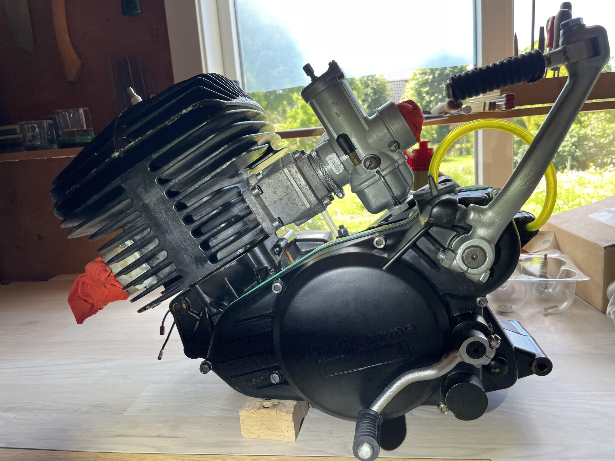

Nu börjar det nästan bli porrigt. F'låt - pirrigt. Paketet på bilden innehåller garrat över fyrtio helt galna tvåtaktskusar och väger som ett par motorsågar.
Byggsatsen HVA 360 -76 m knäckta främre motorfästen innehöll två "nya" blockhalvor som visade sig ha spricka i bakre fästet. Den detaljen klarade Kalle på Aerosvets, Vinsta av - han är en av få som kan repa magnesium. Dock visade sig de nya blockhalvorna vara till en 390 -80. Vadan!? Så det blev ny cylinder, kolv, topp... och det mesta i lådan också. Vi har räddat en svensk motorklenod från det oljerykande 70-talet. Krönt -79 med "Carlas" VM-triumf i 250-klassen på Husqvarna. Rolf B (gamla MC-Service, Örebro) gjorde't och jag betalade.
För den som undrar: 6-växlat (glest, dvs WR), Castrol MTX 10/40, smidd kolv (Wössner 83,50 mm, första överdim), friska reed, Bing 36 m orig bestyckning, stora Motoplaten, 2,18 mm förtändning (elitåkare skulle våga ha lite till), alla lager och packboxar är givetvis bytta.
Två tips: Efterdra förbanden till motorupphängningen på en sådan här och Mikuni är bättre. (Bings rykte om sig att sura ner vid tjuvstopp osv stämmer så det kan komma en uppgradering på denna cykel senare. Det finns de lite äldre som säger att Bingfuggarna heter så till följd av det ljud de gör när man kastar dem i soptunnan av plåt... Lite elakt, det där.)

Trevligt att du meckar en sån HVA. Körde lite såna i ungdomen , vi brukade köra uppför liftbackar och slalombackar på sommaren och de drog bra uppför backarna 👍😀
