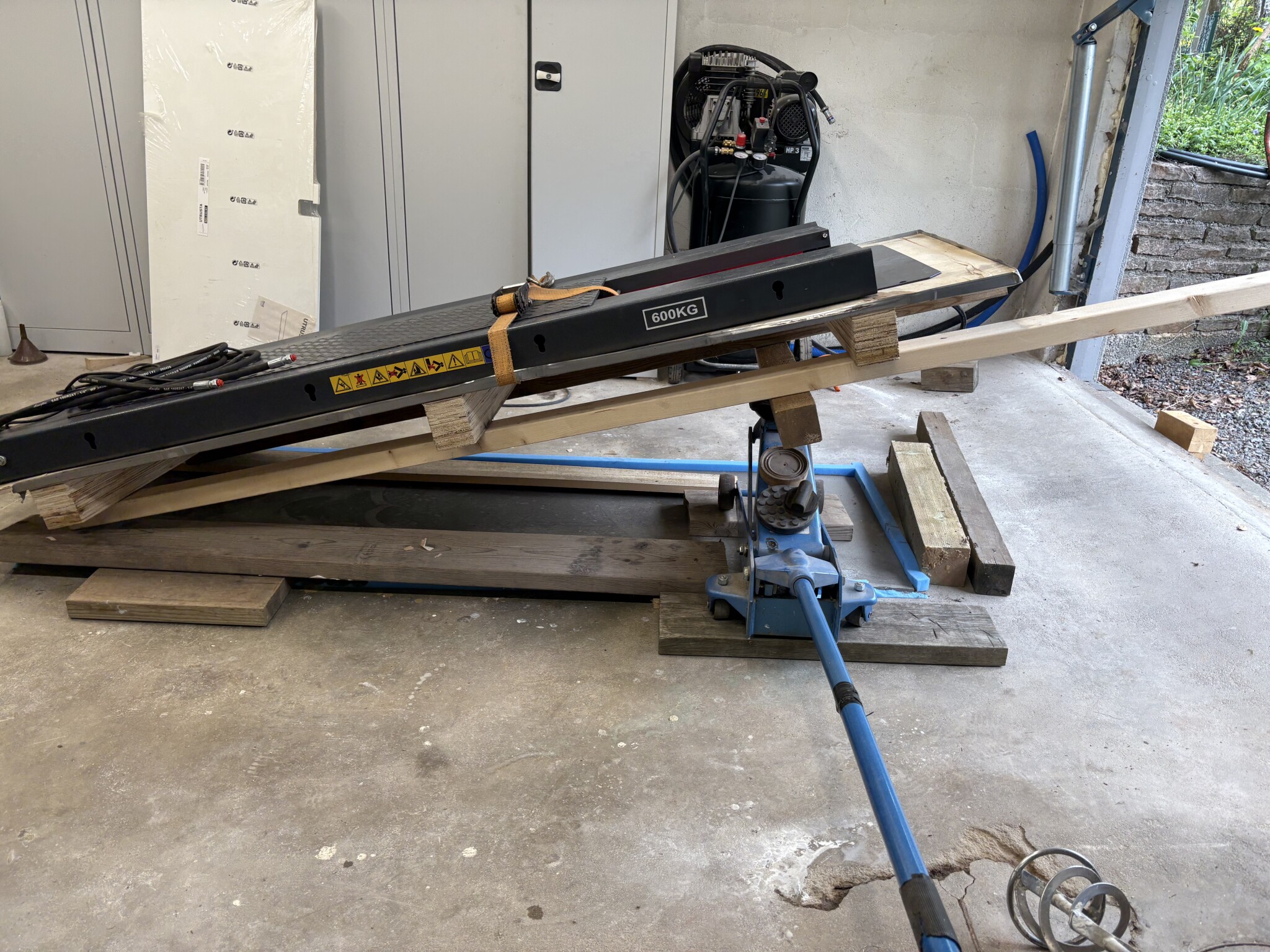

Flytspacklade med Finja 520 Industri igår och idag fick jag hjälp att få ner lyften från släpet.
La ”räls” under pallen som lyften låg på och hasade sedan ner ena änden från släpet. Här har vi precis rullat undan släpet.
Därefter fick vi saxa ner den på egyptiskt vis för att till slut lyfta den igen för att kunna dra undan pallen och sedan sänka ner lyften på den plana ytan.
Bara resten kvar.
Behöver ansluta kontrollapparaten och hissa upp bordet för att kunna fixera med expanderbultar i golvet.

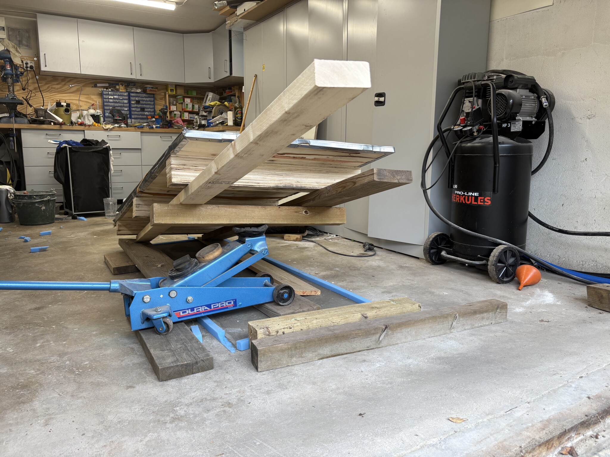

Bara resten kvar.

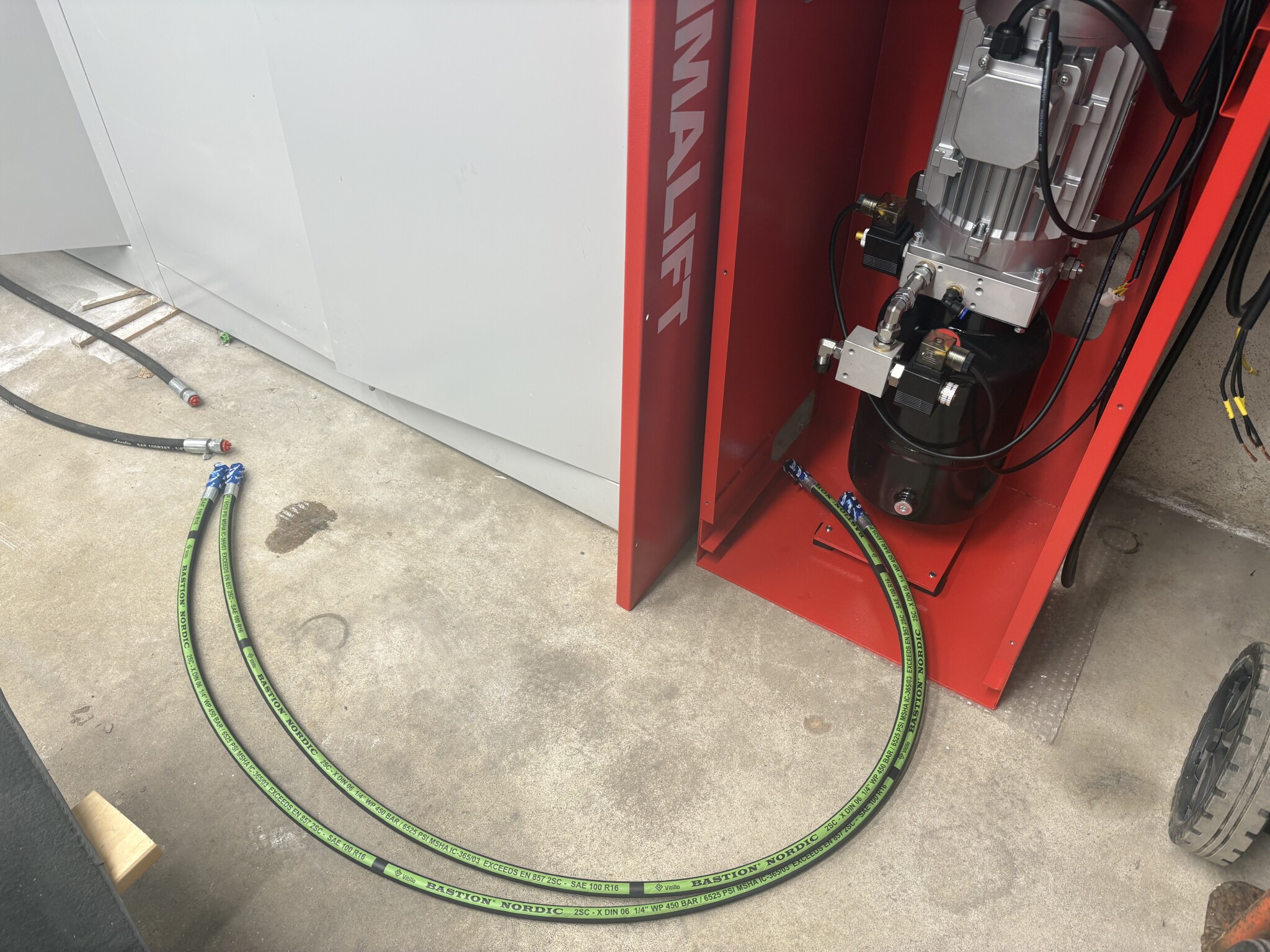

Swedol fick pressa ihop slangar att förlänga med. Rätt bra att kunna få det gjort en lördag medan man väntar:
Det stora problemet här är att det var en bra idé att lägga slangen under skåpen, så nu har jag tömt och rensat i skåpen och funderat på hur jag höjer upp dessa ett par centimeter. Tänkte först använda vanligt fyrkantrör (KKR) men det visade sig vara dyrt (2000kr) så det blir en enkel träregel i bakkant och regel med justerbara fötter i framkant (fall på golvet) och sedan klipper jag nog till en bit takplåt som sockel så ser det prydligt ut.

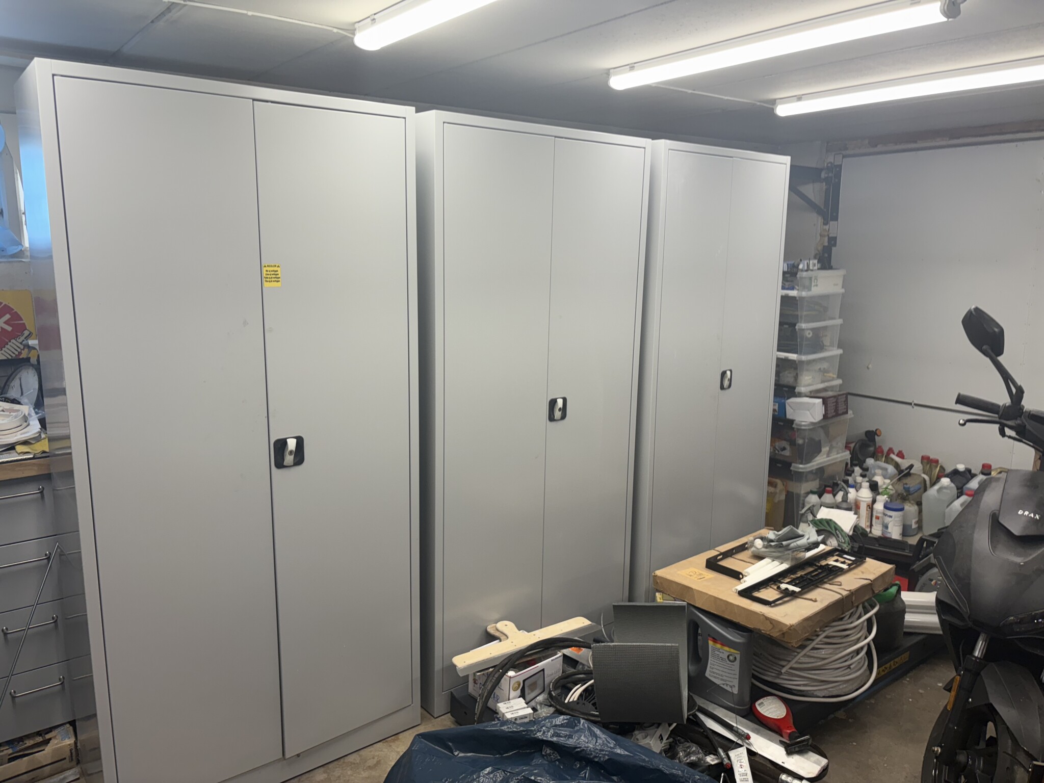

Kontrollerat kaos i garaget medan detta pågår.

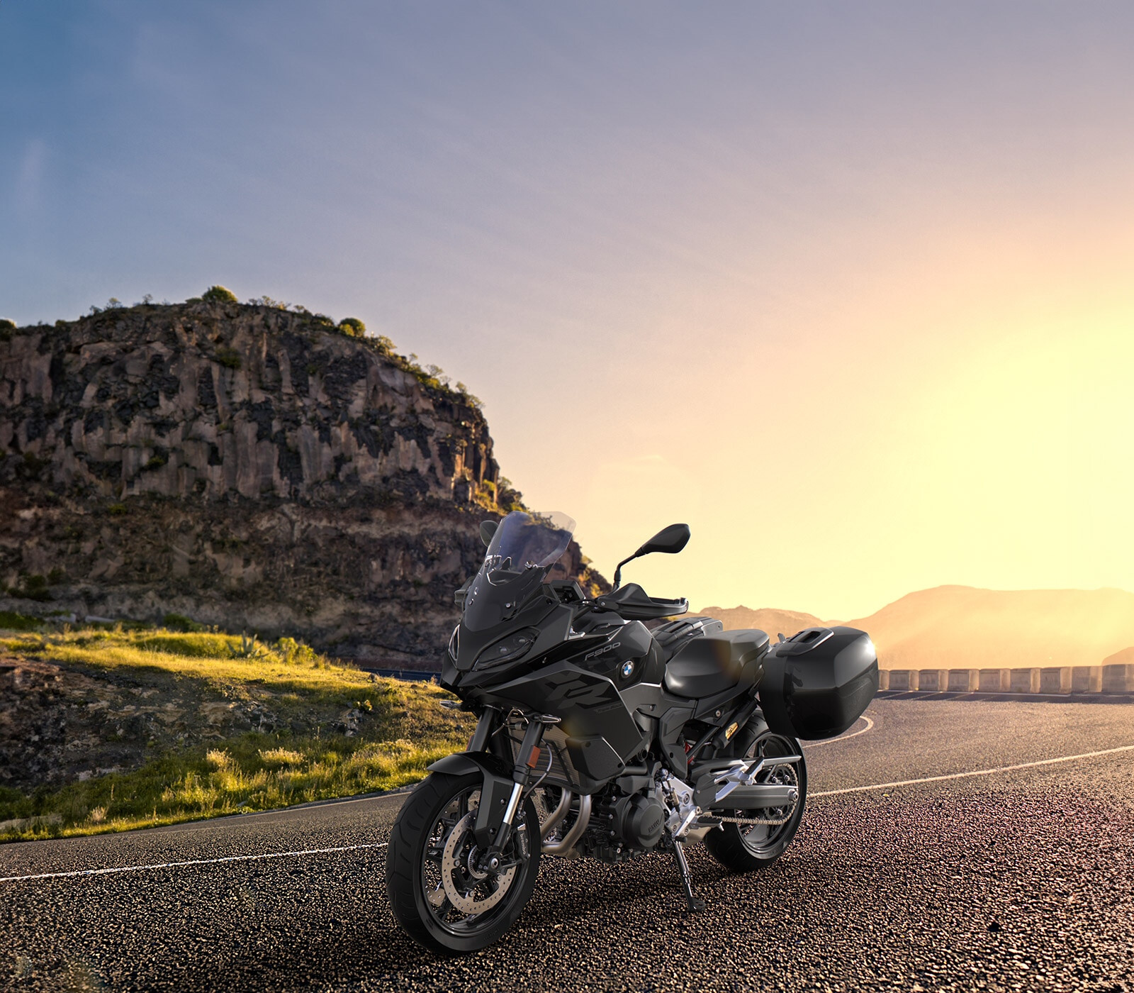

Provkörde lite nytt idag.....
BMW 900XR. Borde tävla i 900 kubiksklassen men kändes som en moppe att köra. 2-cyl 105 hästar men det kändes tunt. QS var inte heller något vidare. De två Yamaha Tracer 9 jag körde härom veckan var bättre på allt. Verkar som att man får benchmarka Tracern mot S1000XR istället där den ju har ett enormt effektundertag, men verkar hänga med på allt annat. Ska ta en provtur på en sådan också. Synd att den är så dyr bara.

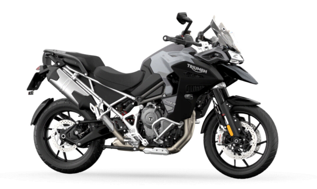

Körde även en Tiger 12000 GT. Storebror till den jag har, fast touringvarianten istället för adventure.Bra maskin, men väldigt lik den jag har fast lite större och kraftigare på alla håll. Inte riktigt vad jag letar efter. Men en trevlig maskin är det.
