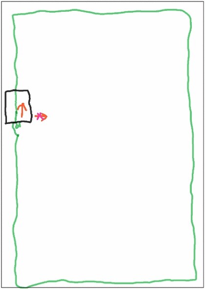

Nu har jag har jag installerat kabeln. Det konstiga är att den gröna lampan fortfarande blinkade. Samman problem kvarstod när jag försökte starta och knappa in kod. Försökte också trycka på start utan att få någon reaktion alls.
Men idag när jag kom hem från jobbet och gick ut i trädgården och kastade ett öga bort till roboten så såg jag att den på något sätt har rullat ut, kört lite och sen klippt kabeln närmast laddstationen, backat och sen stannat och stängt av sig själv igen 😳 fattar ingenting. Nu blir jag tvungen att köpa skarvdosa 😫 gjorde nybörjarmisstaget att inte sätta kabeln tillräckligt djupt! Men hade ju tänkt att jag skulle vara med när den börjar jobba så att jag får se hur den gör och korrigera kabeln därefter..

Vad hade du missat?
nino nino skrev:
Vad hade du missat?
Jo att laddaren ska ligga i samma riktning som begränsningskabeln så att kabeln gå under laddaren som jag försökt rita på denna bild. 😅
Det finns en fåra eller skena eller vad man ska kalla det, på undersidan av laddaren. Man ska passa in kabeln där så att kabeln ligger rakt under laddaren och änden sticker ut på baksidan så att man kan stoppa in den i adekvat hål så att säga. Och den andra änden i det andra hålet. Då lös lampan med fast sken och roboten kunde börja jobba. 😄
Nu ligger den dock efter bara en veckas bruk i vinterförvaring eftersom det står att man inte ska ha den ute när det är frost eller kallare än 5 grader eller hur det nu var. Gräset växer ändå knapp något alls nu så det gör inget.

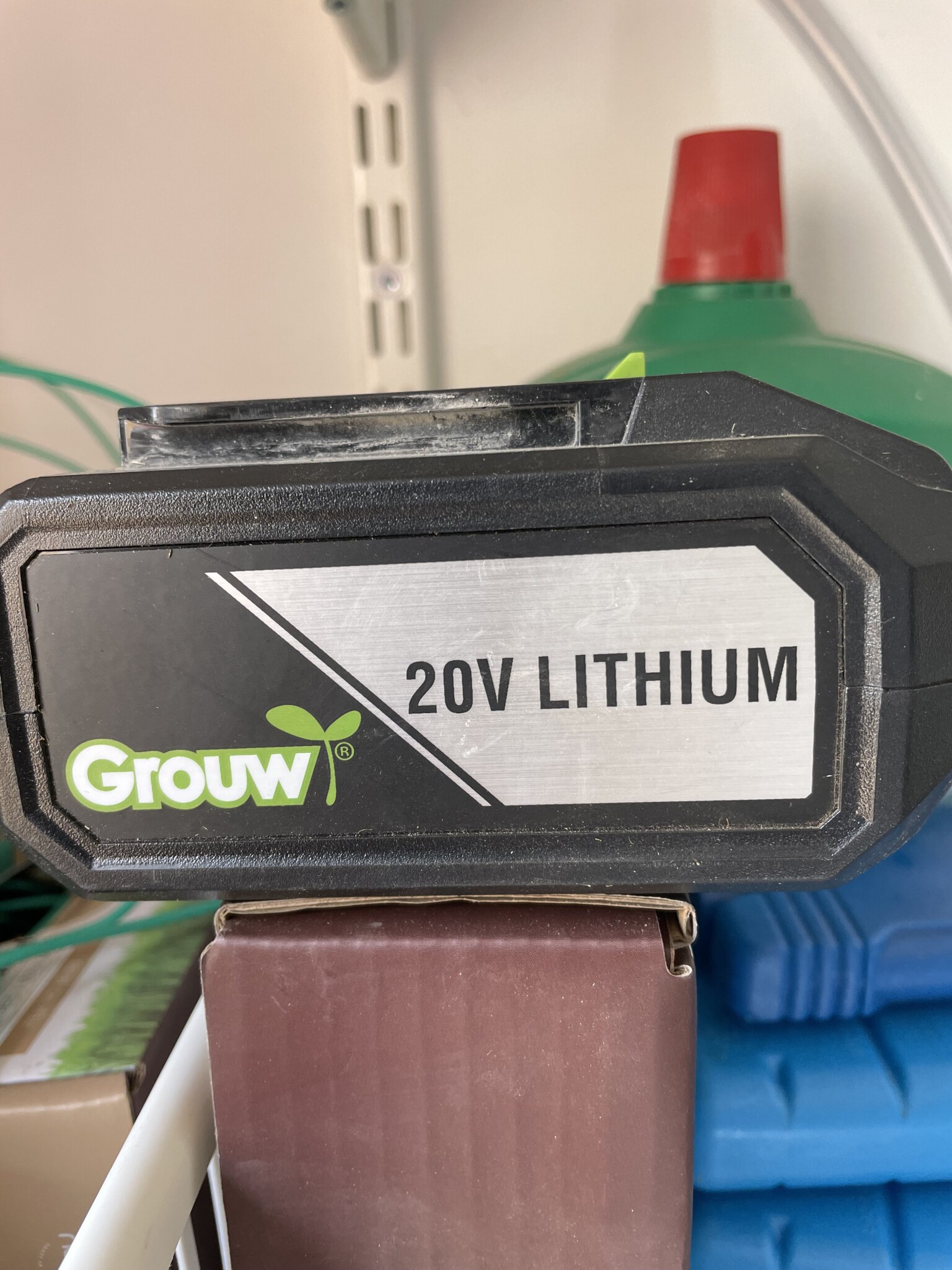

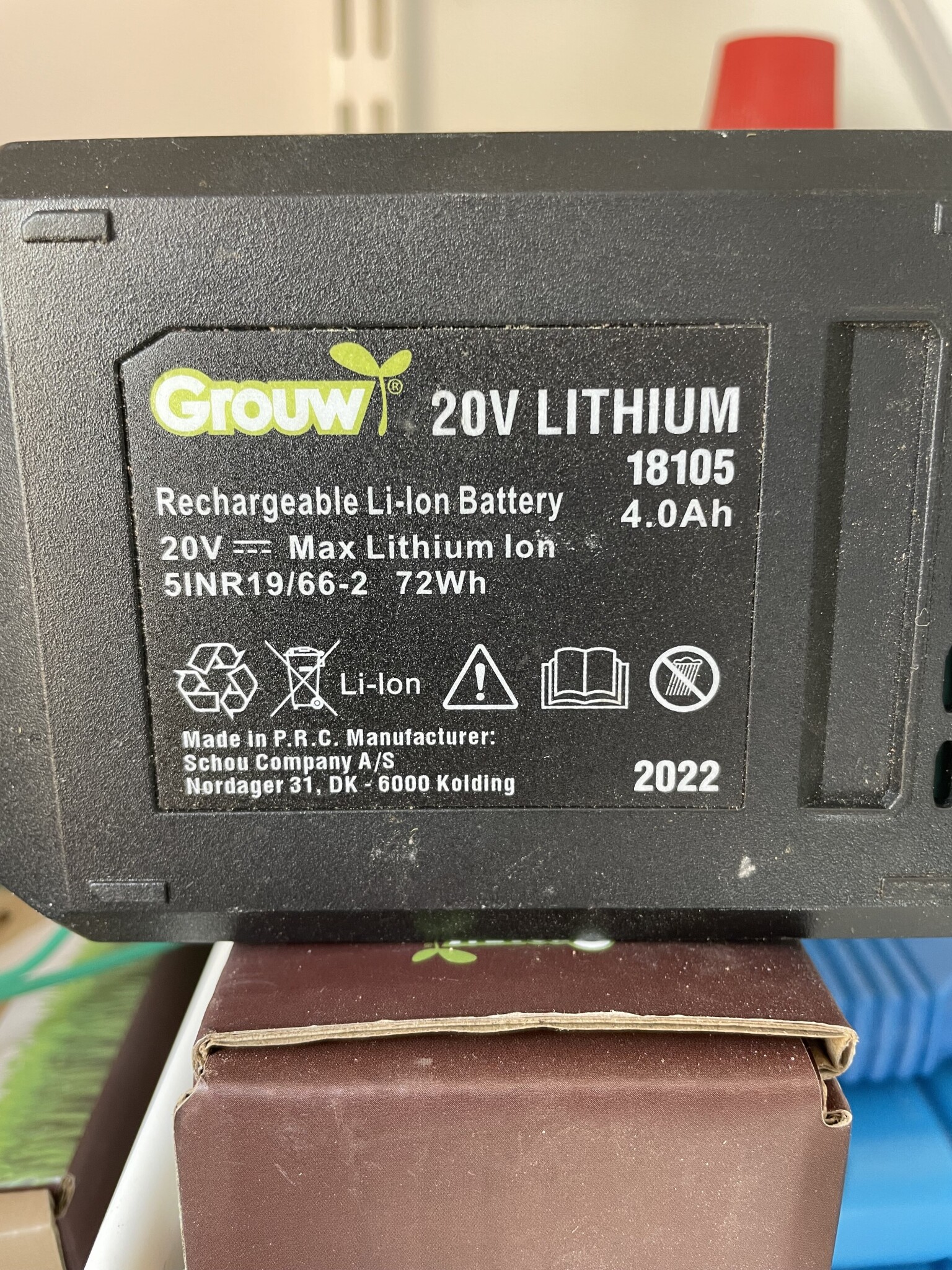

Hej, för info till alla med Grouw modell 17936 som original har ett 4Ah-batteri modell 18105:
Schou har tyvärr valt att inte erbjuda batteriet som reservdel, utan erbjuder istället ett hälften så stort (2Ah) för 709 kr plus 100 kr frakt, totalt 809 kr.
Dvs. en stor nedgradering i klipptid för roboten. Jag renoverar fortfarande 4Ah-batterierna och har några i lager, PM:a vid intresse.

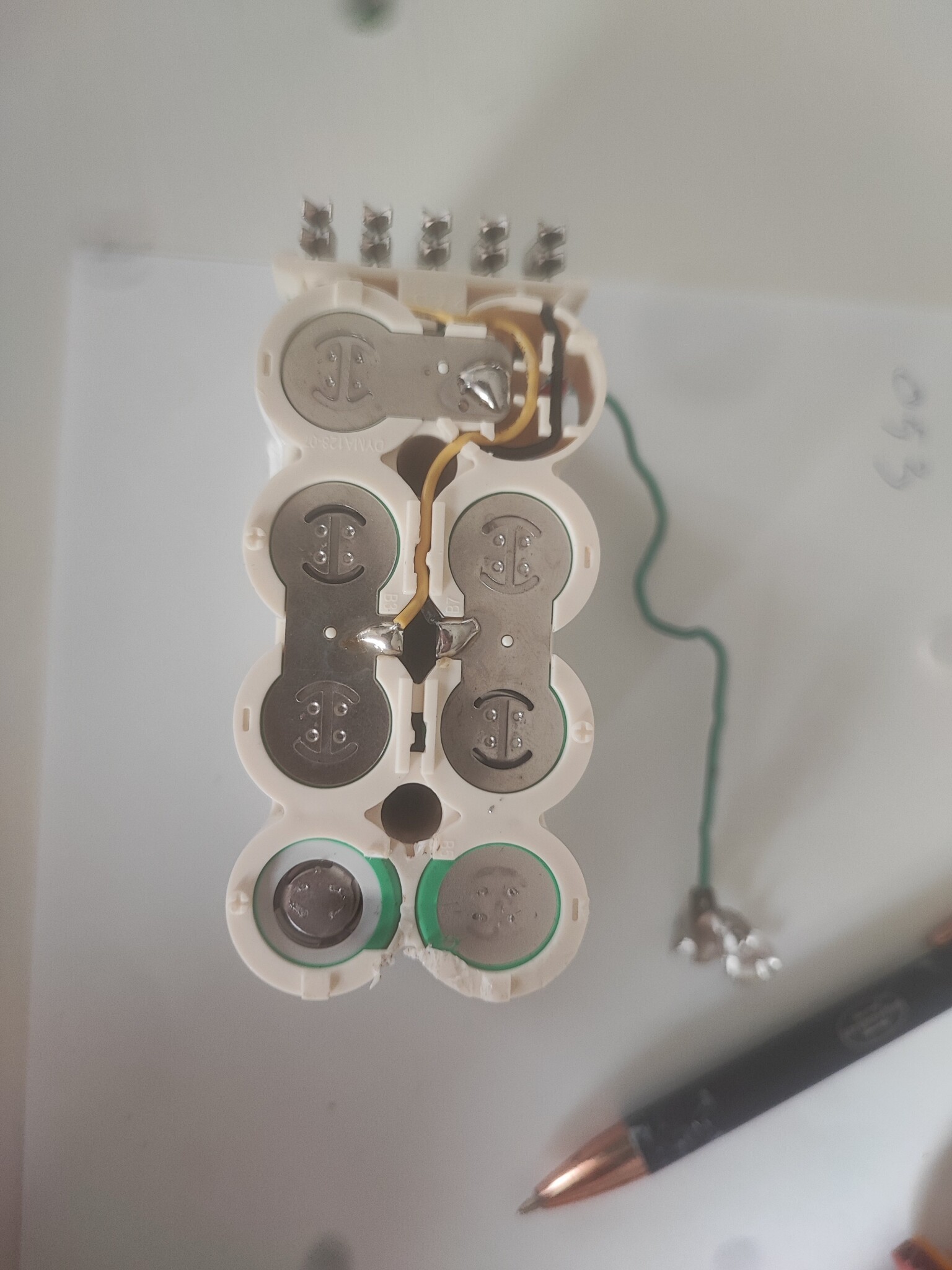

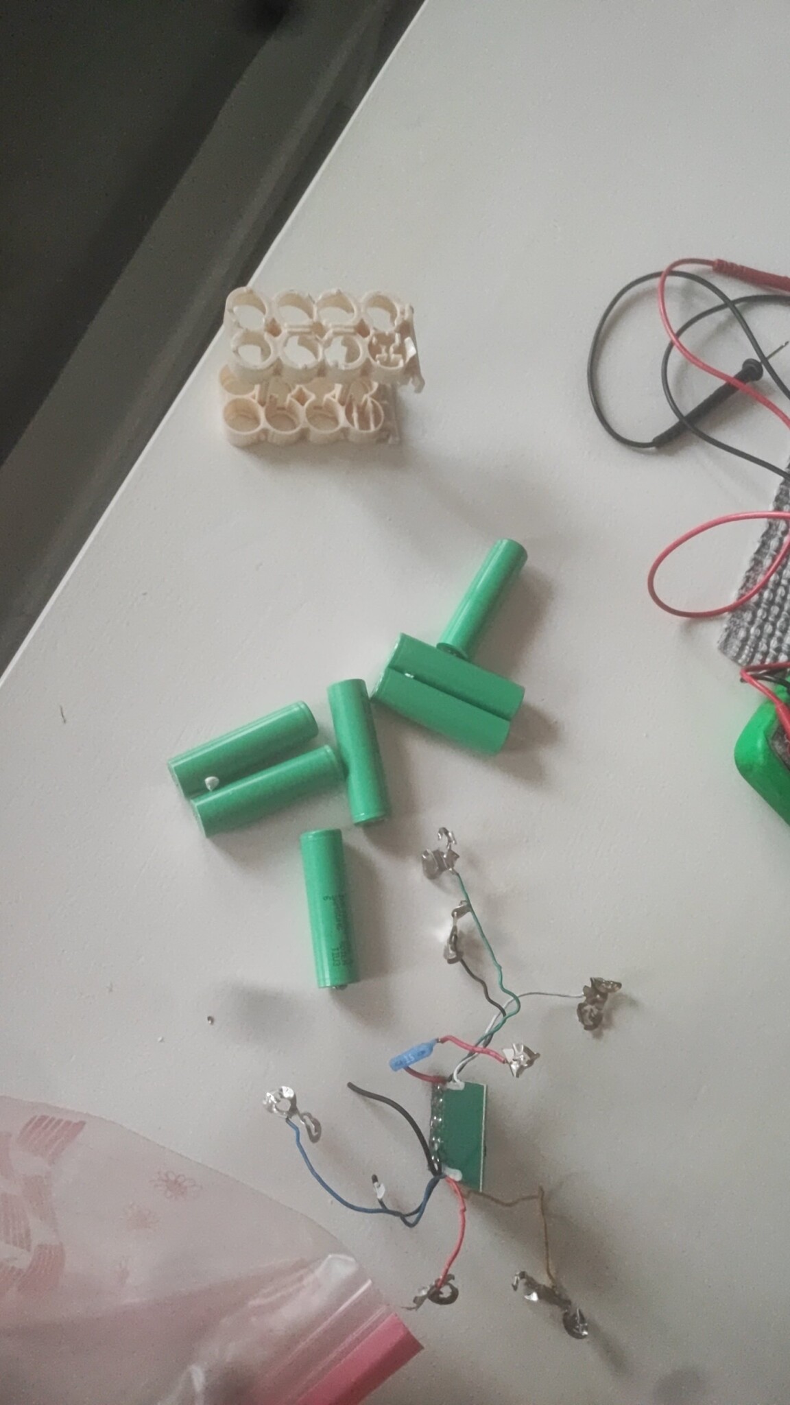

Har plockat isär mitt och beställt nya batterier, hoppas på lite mer klipptid
Kostnad 450 för batterier och sen krävs en punktsvets för 600:-
Vet inte om det är så enkelt som det verkar 😬
Mitt batteri var skruvat med 4 skruv, så det var enkelt att få isär
Uppdaterad batteripack med synliga celler och kablar, demonterad för utbyte av batterier. Penna i bakgrunden.
Gröna battericeller och batterihållare på ett bord med kablar och en punktsvets i närheten, del av ett renoveringsprojekt.
Tänk på säkerheten när du ska punktsvetsa, ett par svetshandskar och en metallhink är inte fel.
Det är lätt att göra fel och starta en lithiumbrand.
Då gäller det att få ut skiten så snabbt som möjligt.
Sen behöver du även beräkna storlek och tjocklek på din nickel du ska använda mellan batterierna OCH se till att du svetsar i rätt ordning.
Nitrilhandskar när du svetsar för att undvika att korsluta med fingrarna.
Jag har punktat en hel del batterier och även om jag gjort det mycket så ibland går det fel med rejäla gnistor.
Edit: Vilken punktsvets har du köpt och hur har du tänkt driva den?
nino
Det är en uppladdningsbar, med usb c
Antar att jag kanske inte kan svetsa alla på samma laddning? 5000mAh
7 batteri, har köpt 6*0.15 Nickel
sy97jgu sy97jgu skrev:
Följer gärna resultatet 👍
Vart köpte du batterierna?
Antar att du frågade mig
Jag köpte på nkon.nl
Sanyo NCR18650GA 3450mAh - 10A - Green
Ska väl ge ungefär 40% ökning i batteritid, sen är det klart att laddningen kommer ta längre tid också
