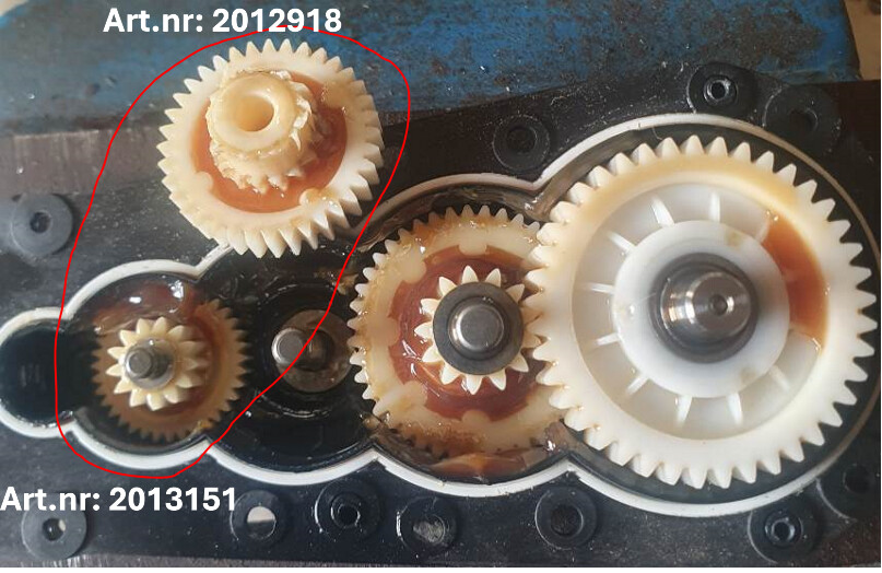

Aktuellt för säsongen, som jag fått många frågor kring, har varit trasiga kugghjul ("drev") i varvtalsomvandlaren ("växellådan") till bl.a. Grouw M900 modell 17936. Beskriver här hur ni själva kan beställa dreven direkt från Schou:
Det minsta av 4 drev kallar Schou för "det lilla" och det näst minsta kallar Schou för "det stora".
Det minsta ("lilla") har art.nr 2013151:
https://schou.com/products/lille-tandhjul-t2011785-trobot-2013151?_pos=1&_sid=52b6ba6b9&_ss=r2013151
Det näst minsta ("stora") har art.nr 2012918:
https://schou.com/products/gear-t2011785-trobot-2012918?_pos=1&_sid=511f5753e&_ss=r

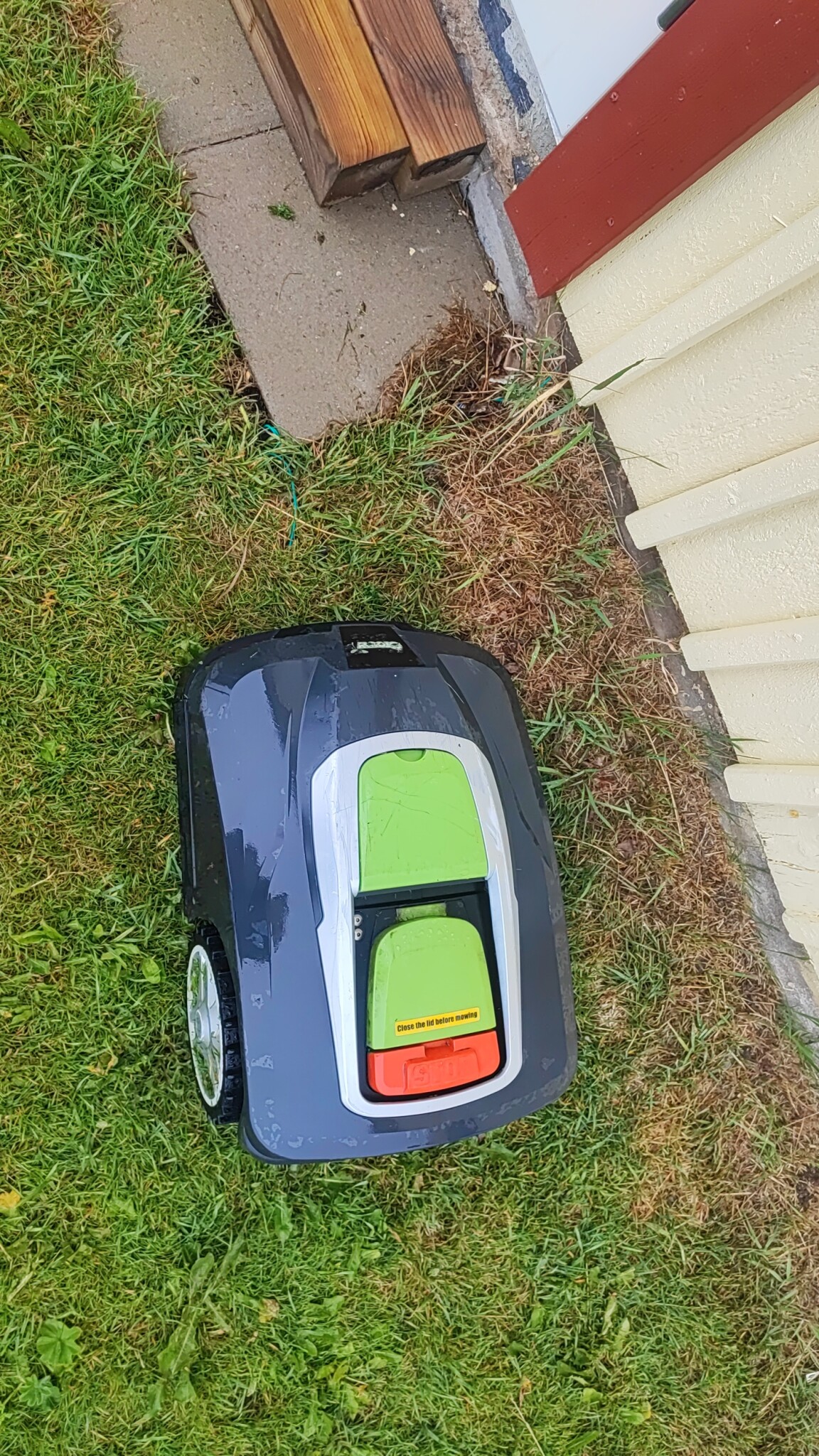

Blir knäpp på klipparen...
Förra året gick den klockrent, i år stannar den på samma ställe med felet gränskabel brott eller nåt sånt.
Får flytta på den och då går den tills den kommer på samma ställe igen, har inte sett vad som händer tyvärr
Det är längs med husgrunden
Här stannar den av någon anledning

Du har inte installerat en musskrämma eller nåt annat som kan ge ett magnetfält i närheten?

Nej finns inget i närheten, varken ute eller inne ☹️

Gissar en av två orsaker:
1. Störning av signalen - har något nytt installerats sedan i fjol, ute, inne eller under marken som högspänningsledning?
2. Skadat hölje på begränsningskabeln, dvs. inget brott men signalen kan delvis jordas vid detta ställe?
Min rekommendation är att ta upp kabeln ur marken ca 1m åt vardera håll från där den stannar - är den oskadad?
Inget nytt är installerat varken ute eller inne, inom iaf 3m radie
Om signalen jordas, borde den inte stanna lite här och där då? Speciellt nu när det har regnat i flera dagar...
Alltid på samma ställe.
Har förvisso en skarv med wago precis där, men jag har en till wago (minst) som legat i jorden i 3år, den som är vid stället där den stannar har varit där 1år. Möjligen att klipparen kommer åt wagon och det jordas precis då, men det känns lite osannolikt.. ska prova att röra skarven och se ad som händer
Konstigt är det... funkade perfekt i fjol och inget ändrat till i år

Gillar själv Wagos 😊 men aldrig under mark - utan fyllning av silikonpasta är det väl högst troligt att fukt ärgar och/eller jordar signalen från wagon? Använder själv endast lödskarvhylsa med extra krympslang utanpå för skarvar under mark.
Jo jag har riktiga skarvar också men flyttade om en slinga för 3 år sen och sen fick wagon vara kvar, sen har den blivit bortglömd 🙂
Men som sagt, jordar den så borde ju klipparen stanna var som eller inte gå alls. Nu går den kanske en eller 2 dagar utan stopp, sen kan den stanna 2-3ggr på en dag på exakt samma ställe.
Vore det fel på slingan så skulle det ju inte funka alls eller så skulle stoppen bli var som helst?
Att stoppen skulle bli var som helst kan möjligen stämma teoretiskt, dock inte i praktiken enl. min erfarenhet. Felsökte t.ex. nyligen en Husqvarna där begränsningskabeln skadats utan att vara helt av. Vid kabelbrottssökning försvagades signalen på den del av tomten där skadan hittades, men inte på andra delar där signalen var starkare. Den skadade delen byttes ut och allt funkade igen med jämnstark signal.
Tror att man lätt misstar begränsningskabeln för en "elkabel" när funktionen faktiskt är att agera en signalsändande antenn.

Då har tyvärr min klippare börjat bråka lite. Något har hänt med vänstra bakhjulet som gör att klipparen svänger och går i cirklar. Hjulet snurrar ”ryckigt” så något verkar tyvärr paj.
Någon med samma erfarenhet eller med koll på vad som kan göras? Eller om det inte är värt besväret.

Modell M900 APP 17936 2022?
Trasigt kugg/drev i plast, se ovan i tråden.
