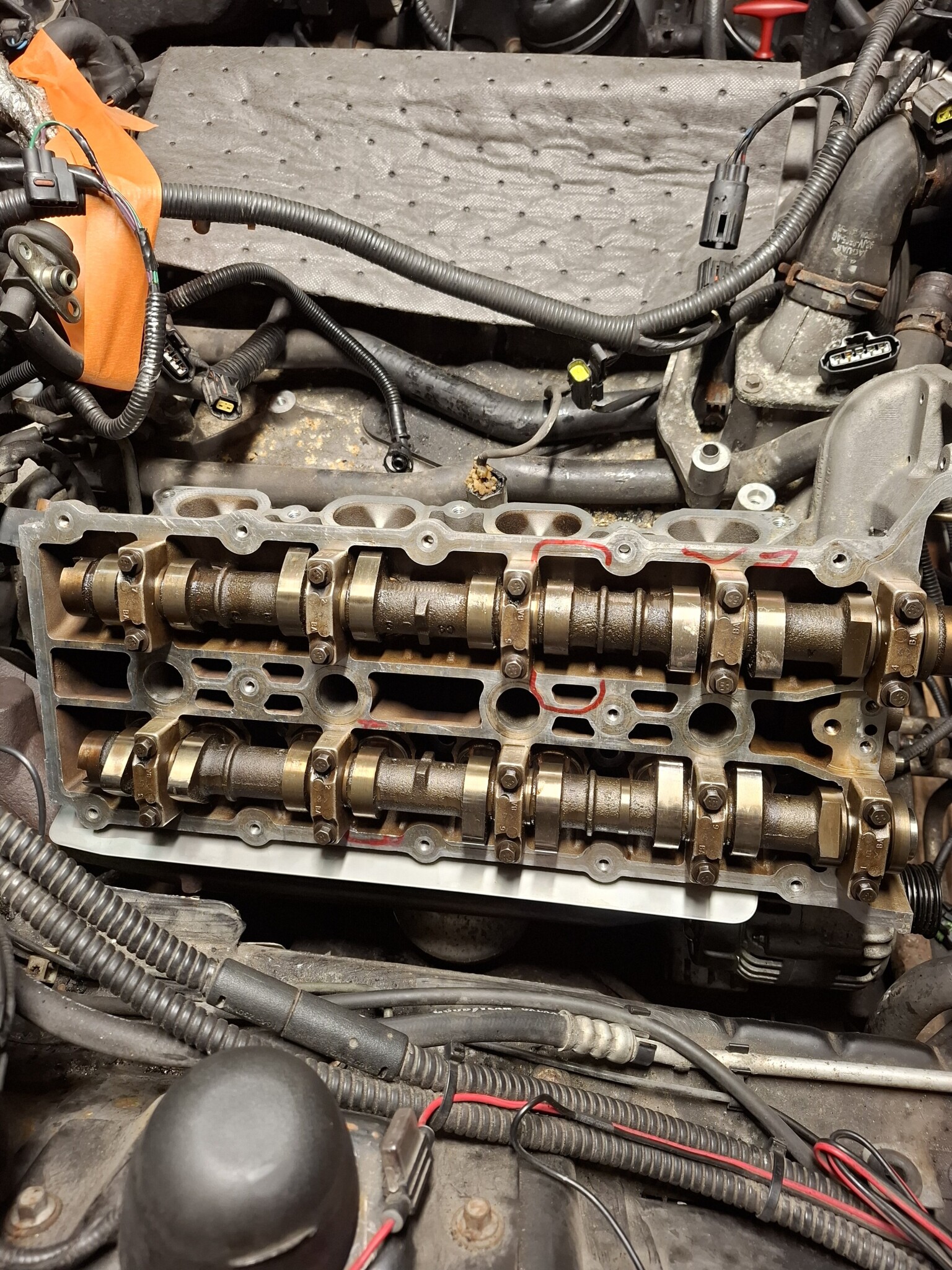

Blir inte riktigt klok på ventilspelstoleransen. Det står 0,18 - 0,22
Fattar jag rätt att det tillåtna variationen är 4 hundradelar? Det är ju så lite att det inte går att mäta med bladmått ens.
När motorn blivit varm borde det spelet försvinna helt.
Motor med blottat ventilkåpshus och kamaxlar, kablar löper längs med motorblocket.
