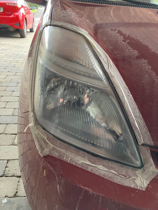

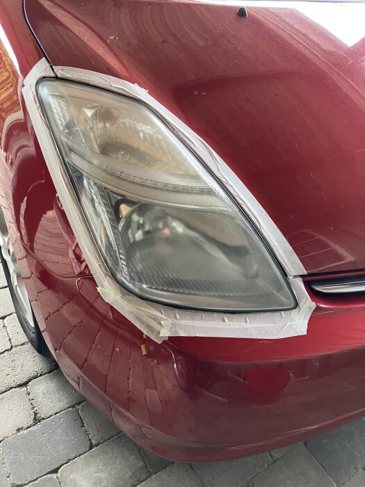

Så har även jag testat att polera bilstrålkastare, efter en YouTube video. Dotterns Prius från -07 fick anmärkning på sina lysen och nu var det dags.
Våtslipning med 600, 1200 och 2000, polering med Meguir’s nånting. Vi var inte helt nöjda efter polering så dottern tog en vända till (hon tyckte det var roligt) och andra gången körde hon lite snabbare med trissan i skruvdragaren. Blev bra och avslutade med vax.
