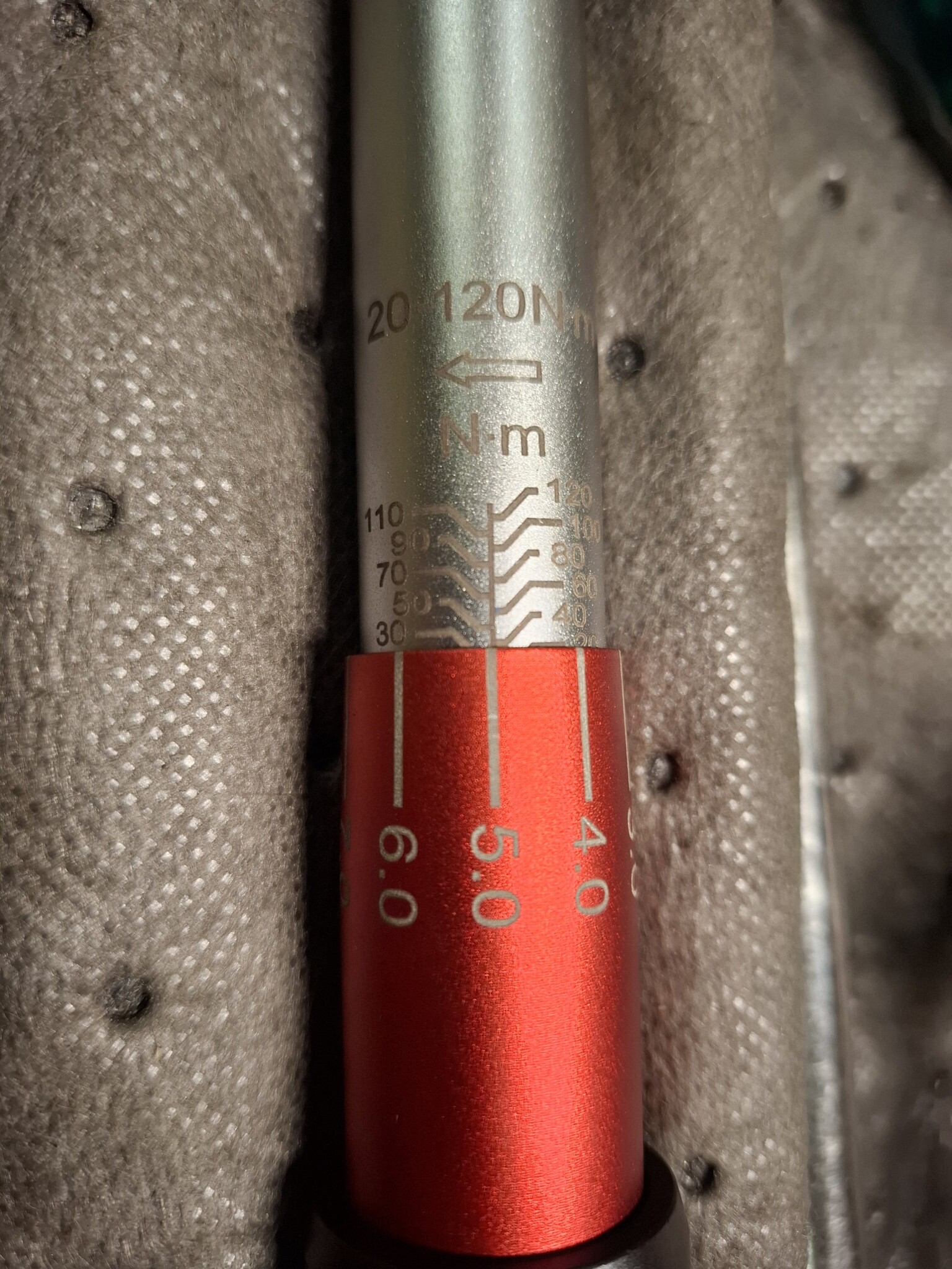

Meec eller bahco spelar ingen roll..
Nedre strecket gäller.
edit: + siffrorna i det röda.
35 Nm
35 Nm
· Västra Götaland
· 2 599 inlägg
Jag ser nu att i manualen för meec-nyckeln står det tvärtom att det är det övre strecket som gäller. 😮
Men det tror jag inte på. Jag vidhåller att nyckeln på bilden är ställd på 35Nm.
Dålig manual tror jag bara. Det står inte utryckligen att det är det övre strecket som gäller, men i exemplet ser det så ut. Bilderna i exemplet stämmer heller inte riktigt överens om det är under eller på det övre strecket...Stefan Bengtsson skrev:
Jag grubblade över det med. Topplocksbultana dras till 35 Nm. Sedan 2 x 90 gr. Fick använda över en meters hävstång.S Strontus skrev:

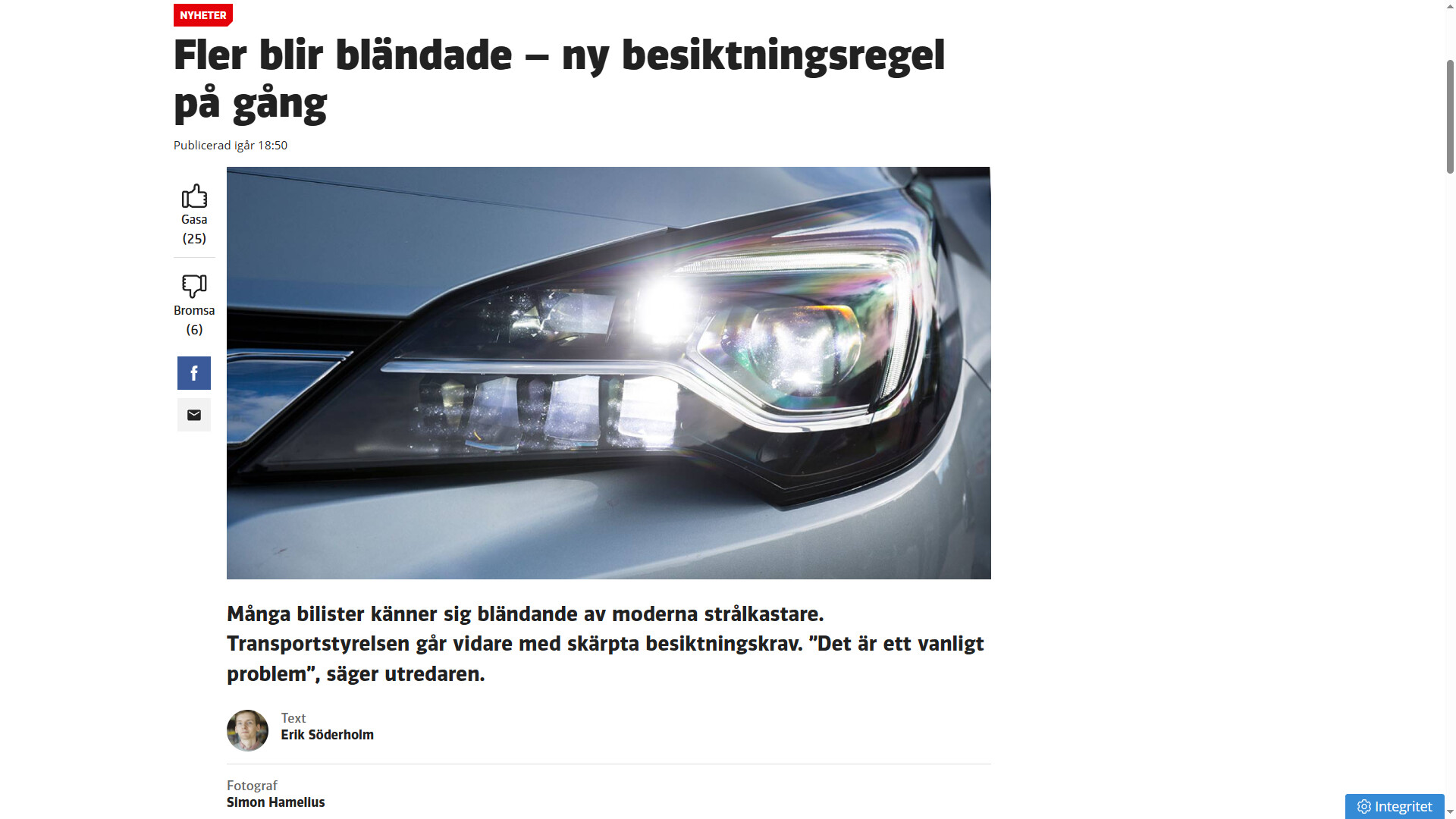

Ang. ljus så verkar det vara nått på gång, men det blir väl säkert inga stora skillnader. De där jävla smarta LED ljusen suger ju getpung om man står 90° mot kommande bil innan man kör ut, hur de ens vart godkända från början är besynnerligt
https://www.vibilagare.se/nyheter/fler-blir-blandade-ny-besiktningsregel-pa-gang
Bra att de försöker styra i den där soppan. Det är ju helt hopplöst att möta Teslor på vägarna.Tokslut skrev:
Passande att de är top2 sämst i klassen.
"Observera att siffrorna även visar bilar som fått anmärkning av andra anledningar än hög bländningsrisk" Säger inte att de har större problem än ljuset, men listan är ju inte direkt kopplat till ljuset tyvärrUnikt namn skrev:
Statistiken spelade bra med mina fördommar om dålig QC hos tesla, i paritet med lågbudget märket Dacia.Tokslut skrev:
Men eftersom 9 av 10 teslor bländar så borde det vara fel på regelverket. Många av bilarna borde ju besiktigats en gång åtminstonde.

Det är väl på sätt och vis båda strecken som gäller?S Strontus skrev:
Det nedre markerar 30 och det övre 39,9 typ, dvs man är inom "30-området" när man är mellan strecken.
Rätt udda och idiotiskt i mitt huvud, men man kan ju skönja en tanke med det.

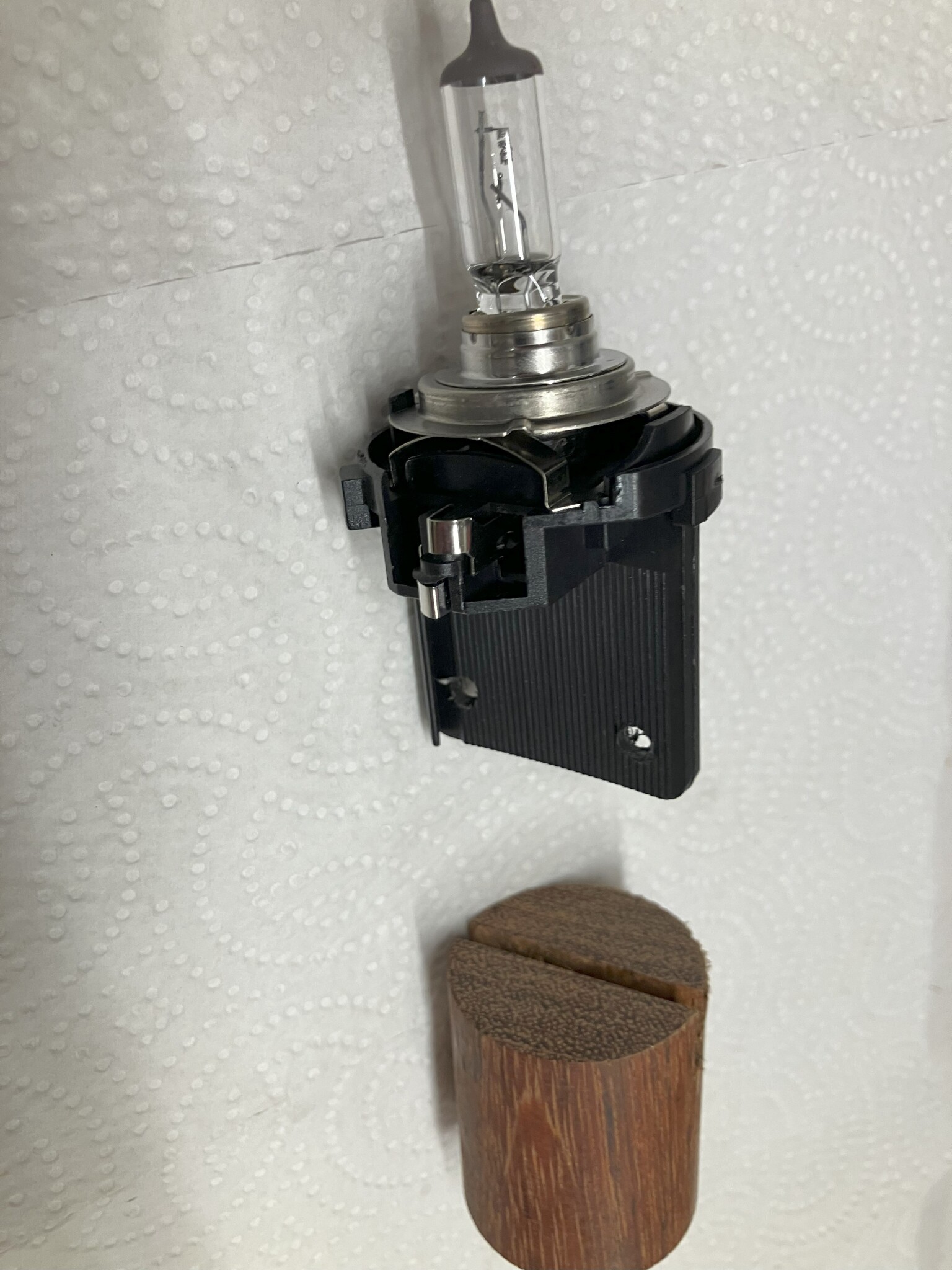

Skulle byta glödlampa Golf för halvljus och det var ju störtomöjligt. Lampan sitter in en hållare som har vingar och som en vanlig människa inte få grepp om. Byggde e
tt verktyg:
Ni fattar. Nu är det bara att identifiera ett verktygsnummer, inventarienummer, säkerhetsdatablad, jämställdhetsplan, mm. Verktyget är byggt av certifierat hårdträd.
