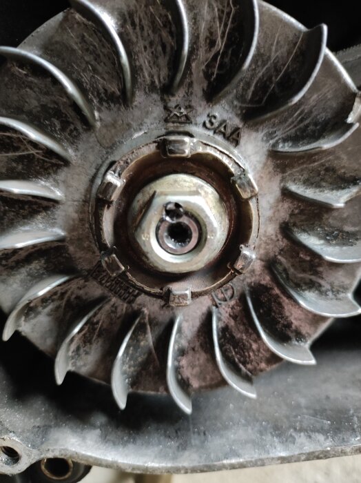

Liten miss i garaget.
SÀrbons moped började skramla, det visade sig att bÄde remskivan och centifugalkoppingen satt lösa, nÄn tidigare klippa hade inte dragit Ät grejerna.
GÀngpaj pÄ utgÄende axel, jag gÀngade om den, gÀngan blev inte helt 100 sÄ jag ville lÄsa muttern pÄ nÄtt sÀtt.
Borrade i kanten, gÀngade M4 och drog i en stoppskruv, men den tog stopp innan den var helt inne, skruvar ur den för att gÀnga lite till med en annan gÀngtapp som var mindre konisk, alltsÄ gör mer gÀnga pÄ samma djup.
Men gÀngtappen gÄr av.....sÄ nu sitter den dÀr.
Ja, ja, den lÄser den med, fick en liten svetsloppa sÄ den inte gÀngar ur sig.
NĂ€r grejer ska bort nĂ€sta gĂ„ng, blir det nĂ„n annan lösning đ

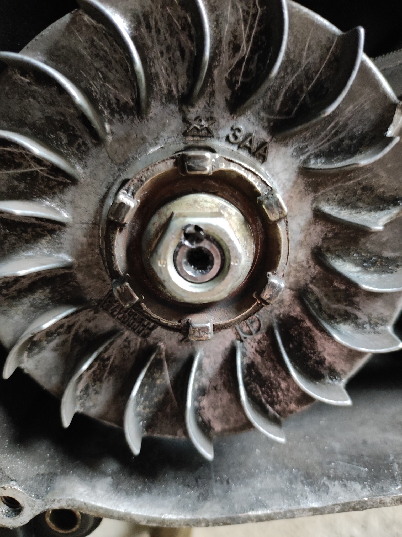

Oj. Jag tappade hakan ner i golvet just.
