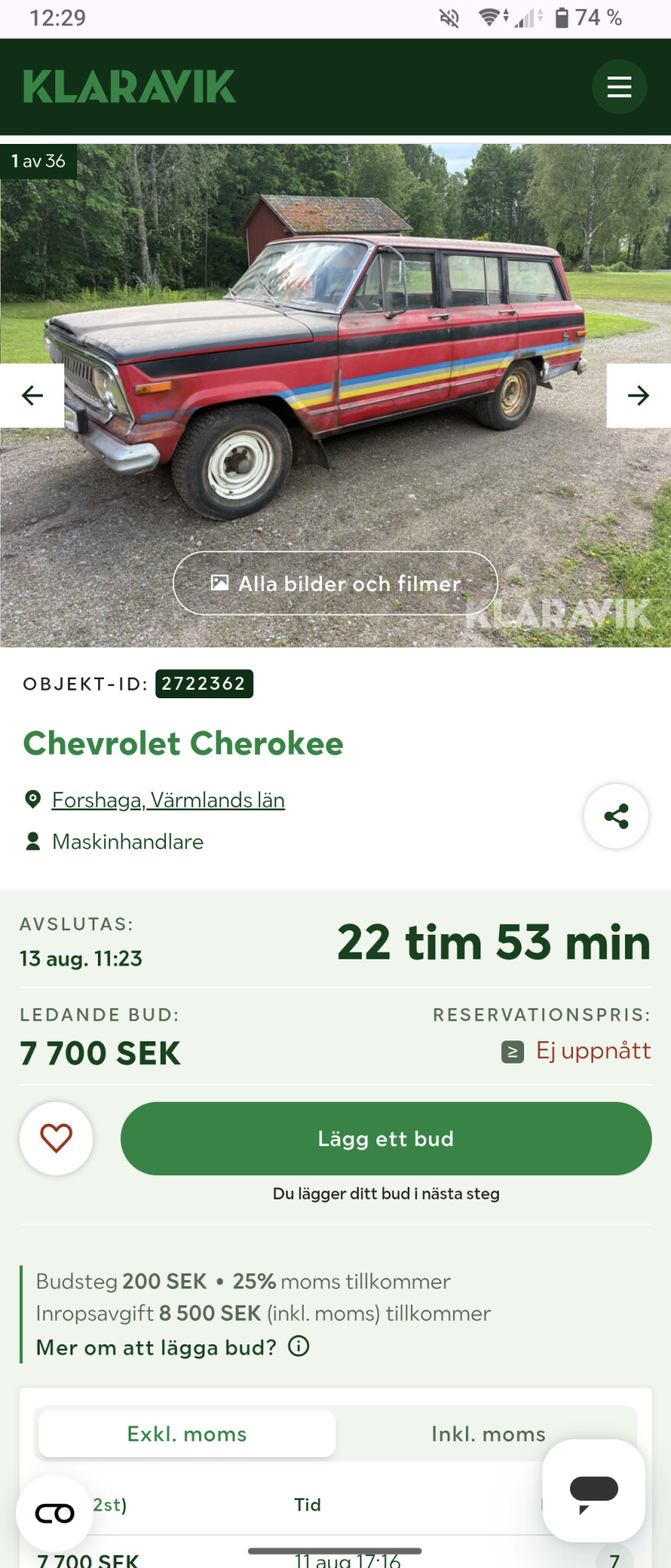

Ibland blir man ju lite sugen på att köpa en bil på Klaravik...
Sen dyker verkligheten upp...
Hur är det möjligt att ta 8500 spänn i slagavgift på en bil? Och varför säljer man där, man får ju räkna med 8500 spänn mindre än vad man fått privat?

Antagligen... Tydligen så verkar ju marknaden värdera bilen till knappt 20 med moms, så det kanske man kan ha och mista... Ska bli kul att se vad den slutar på..
Vad gör dom som motiverar en avgift på 8500kr?Dan_Johansson skrev:
