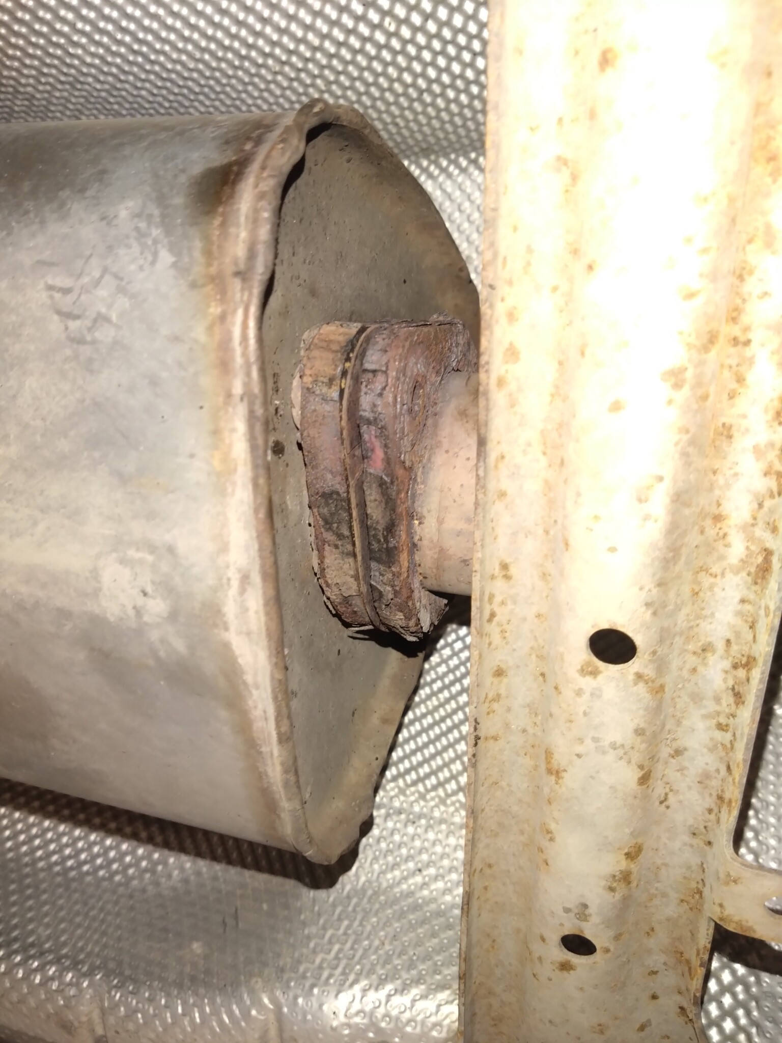

Chefen kom och berättade att hans bil börjat låta mycket mer när bensinmotorn går igång.
Lyfter upp bilen och hittar att skruvarna som håller ihop ljuddämparna med katalysatorn har rostat av. Flänsen till ljuddämparen sitter så nära att man inte får i eller ur någon skruv.
En passat 1,4 Gte 2016

Tänker på tidigare Passat 1,8T där VW inte heller tänkt på att skruvarna mellan grenrör och främre rör behövde bytas med tiden.N Niq skrev:Chefen kom och berättade att hans bil börjat låta mycket mer när bensinmotorn går igång.

Pinnskruv och mutter?N Niq skrev:Chefen kom och berättade att hans bil börjat låta mycket mer när bensinmotorn går igång.
Svårt att säga eftersom det var så rostigt och lite med utrymme. Skruven verkade lös på ljuddämparsidan. Det såg ut som ett platt huvud vad jag lyckades se. Men där var ingen mutter utan bara en slitsad kona. Såg ut som man bara hade en skruv som var monterad i flänsen och som man sedan tryckt katalysatorröret på.Tokslut skrev:
Svårt att förklara.
