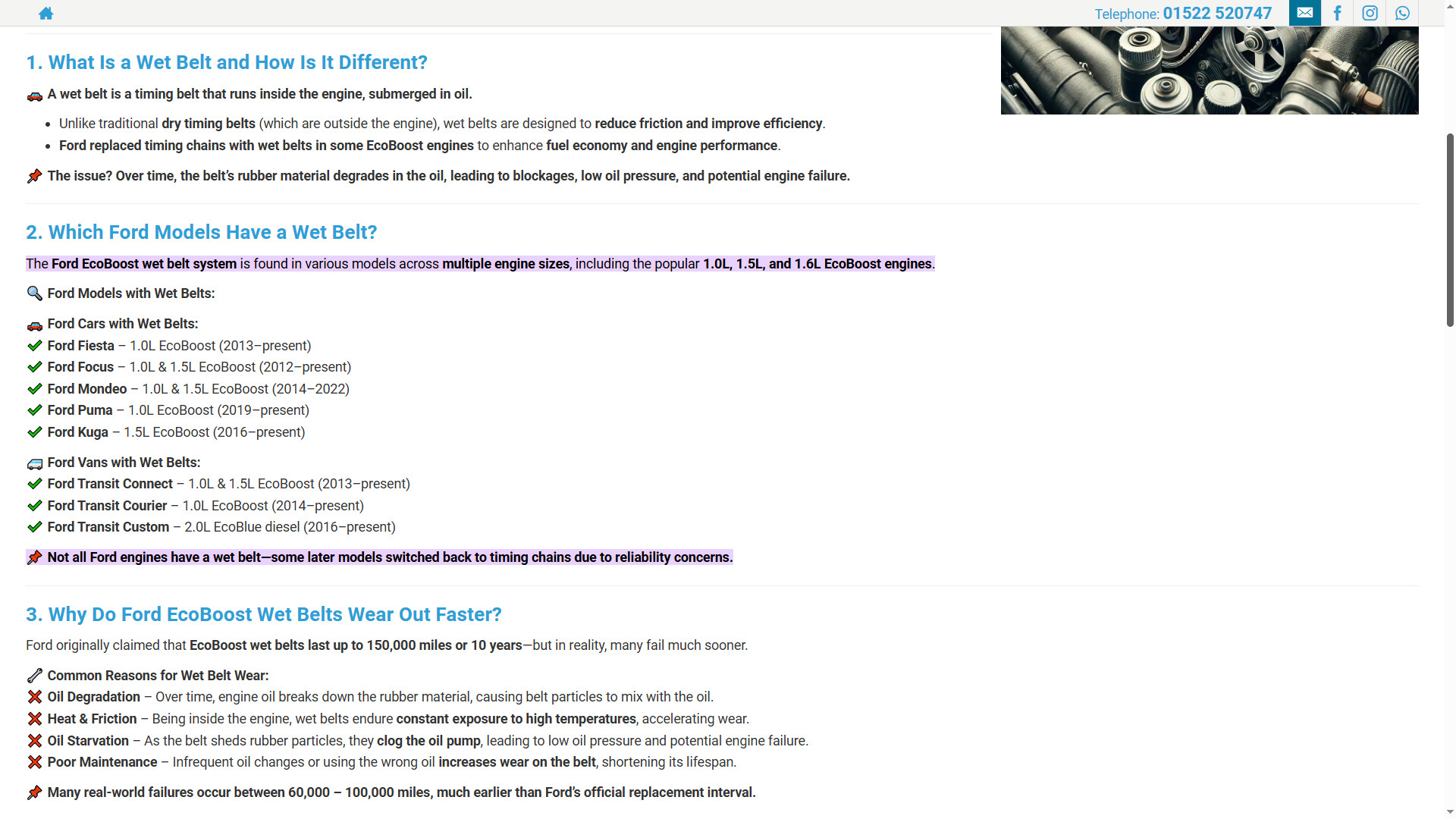

Tidigare EcoBoom hade en vanlig plugg. Men ja, blötrem är ju inte den smartase lösningen. Ilo provadeväl wn gång i tiden? Men Ford är inte ensam om bajonettplugg. Den är faktiskt inte så dum.C cpalm skrev:

Tror Ford har kallat ungefär alla bensinare med turbo för ecoboost i ungefär 15 år..C cpalm skrev:
Men 1 litersmotorn som kom för 10 år sen ungefär har blöt rem, jo. Känslig för oljekvalitet skulle jag kalla den nuförtiden.. men i början var det ingen strålande ide....
