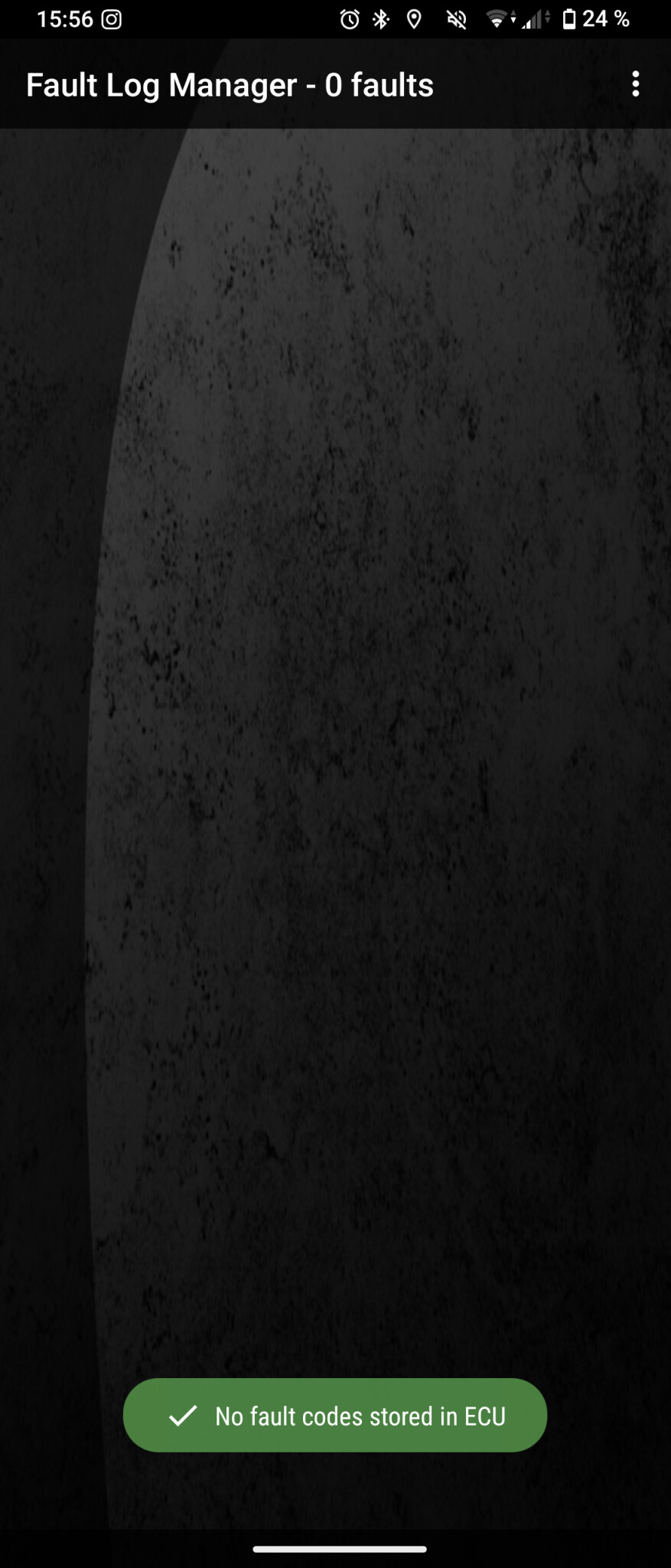

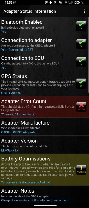

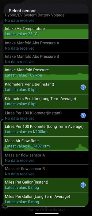

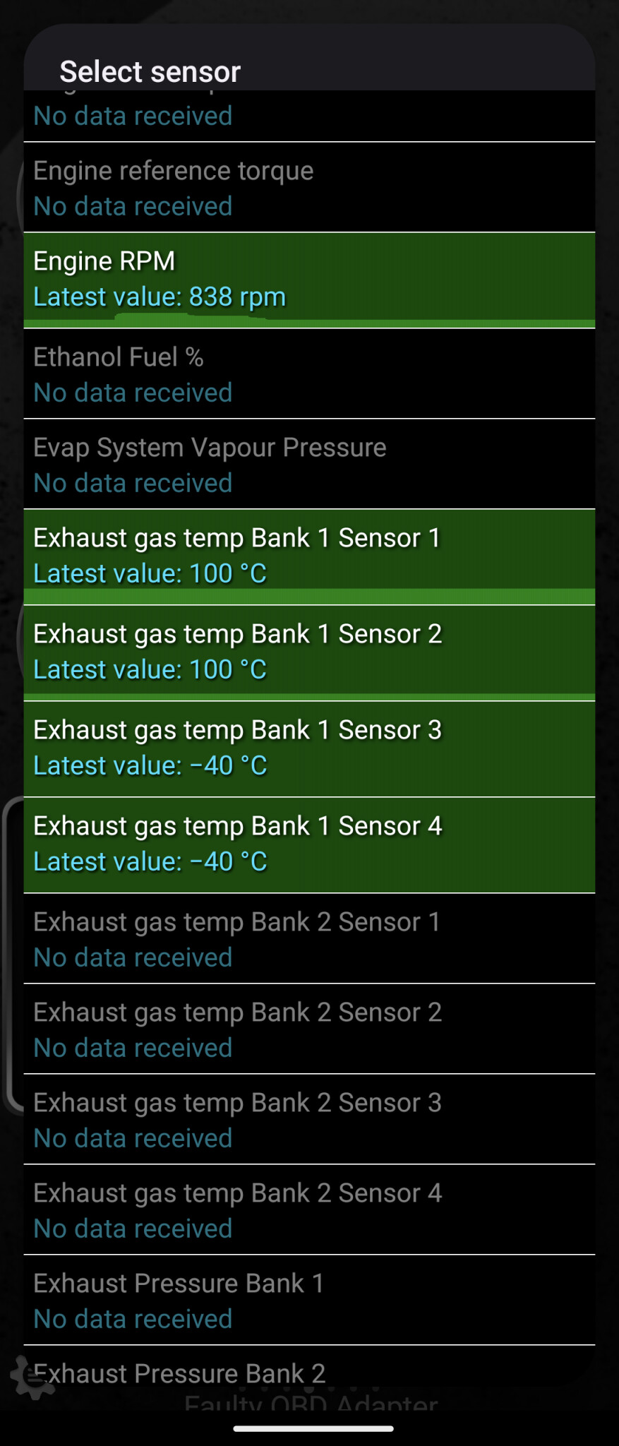

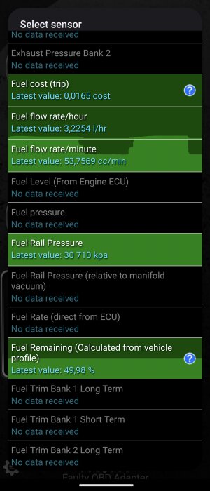

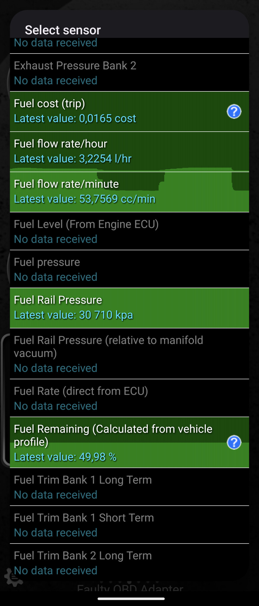

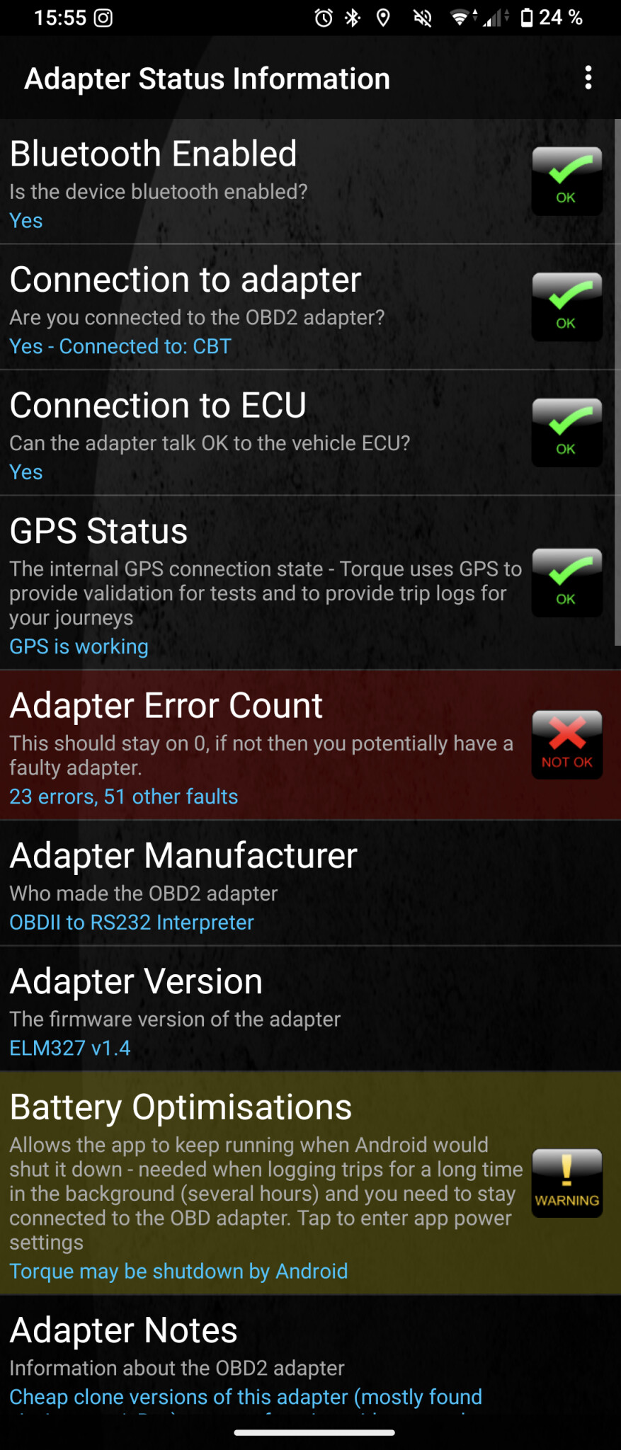

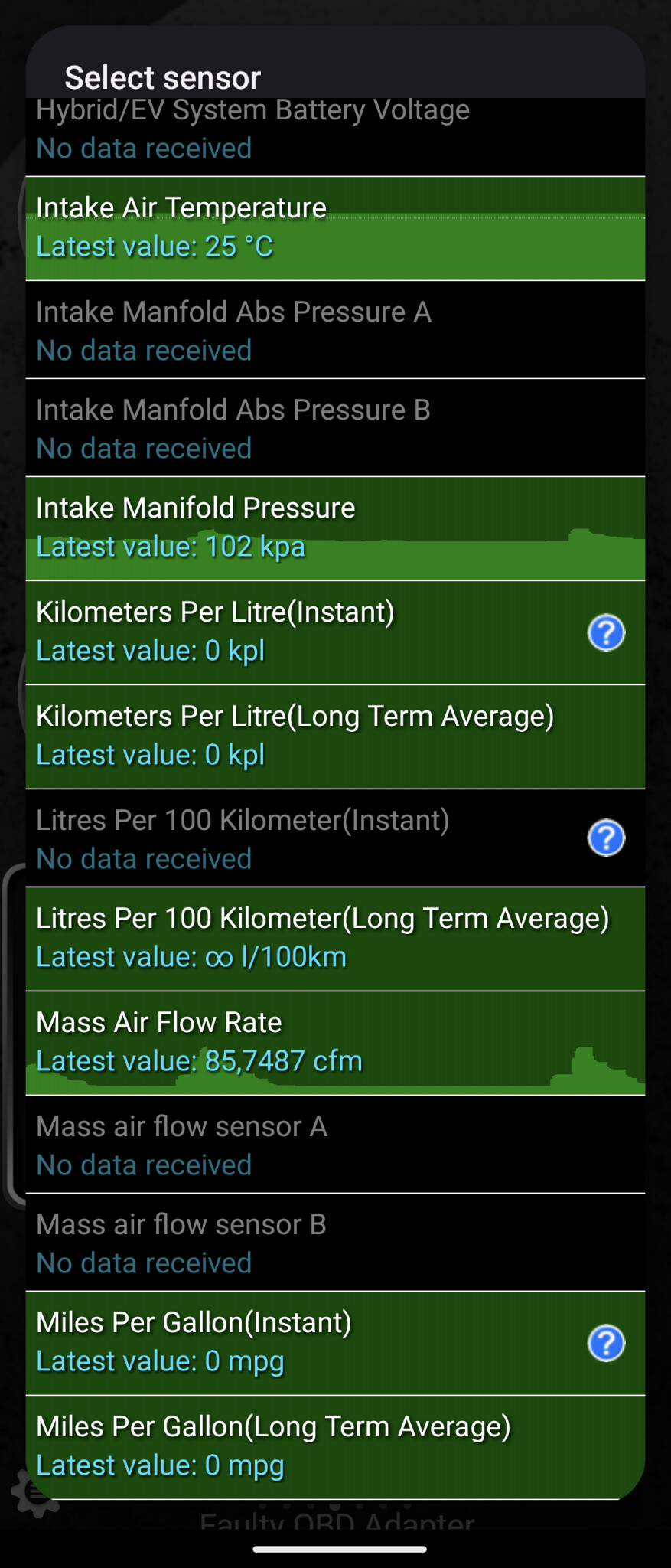

Jag kom på att jag hade en gammal Elm327-adapter liggandes... Och en köpt licens för appen Torque..S Simonstahl skrev:Jag har sett både bra och dåliga erfarenheter gällande den på YouTube. Men jag finner den intressant , behöver inte betyda att den är något att ha. 😅
Jag uppskattar det , men man klarar sig absolut utan.
Kolla om någon har CR MAX till bra pris , 24.se gör ju reklam gällande Icarsoft. Får du en skickad direkt från Sverige också. Om du nu ska köpa en läsare
Så jag provade på att koppla in den...
Appen talade glatt om för mig att billiga kloner av obd-adaptern hade problem med vissa Ford..
Men den kopplade upp och verkade nöjd..
Noll felkoder (om det går att lita på den)..
Lyckades få ur såhär pass mycket live-data;
Alla rörde sig om man gasade lite och så rimliga ut.. det enda som verkar lite off var egt, men känslan är att bilen inte borde ha 4 separata egt eller?

Att den inte hittar några felkoder kan mycket väl stämma då den endast läser av koder för OBD2 som i stort sett täcker motorstyrningen.Dan_Johansson skrev:
[bild][bild][bild][bild]
Men den är bra jag haft haft mycket nytta med tourqe och har den alltid med mig.
Men man får väl ut alla koder som är satta i ECU:n? Även icke-standardiserade koder?A A-Man_08 skrev:
Och nu var det ju också i det här fallet ett motorrelaterat problem.
Koder i de andra styrenheterna kommer mycket sällan ut med de enklaste läsarna. Dock verkar detta utvecklas hela tiden, så jag antar att det finns många nyare alternativ som läser ut detta. Jag har till min Zoe nån elm-liknande OBD dongel som går mot telefonen och får ut massor av info, men det är via ett otroligt buggit gratisprogram.C cpalm skrev:

Det beror på vad du har för läsare, en enkelt OBD2 läser standardiserade koder från ECun för motorstyrningen, inte ABS, Arirbag, startspärr m.m. det är olika system det finns dyrare läsare som även klara att läsa ur dessa märkesspecifika koder, tex Vida för volvo.C cpalm skrev:
Icarsoft gör även läsare för flera märken.
Du har inte en ECU i bilen utan flera en för motorstyrning, aribag etc.
