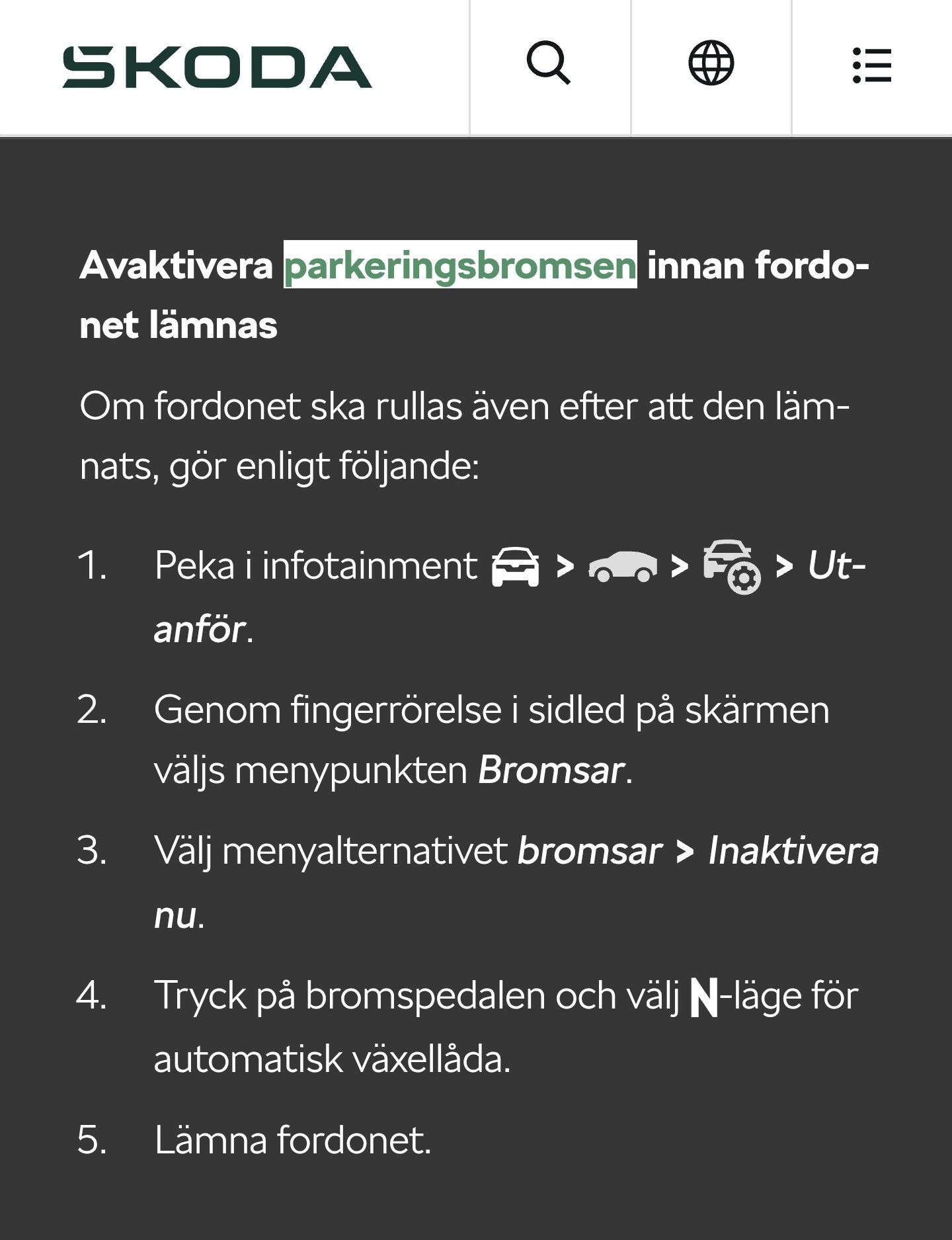

N Niq skrev:
Dessa nya elbilar som man bara behöver hoppa in i o lägga växelväljaren i D o så kör man. Allt sköts automatiskt.
Alla verkar ha olika sätt att få dom att vara i friläge utan parkeringsbroms på. Har just bråkat med en Skoda Enyaq hittade inte något sätt vare sig i bilen eller på nätet. På Vw id4 så sätter man fast säkerhetsbältet men tydligen har skoda något annat sätt.
Någon som vet hur man gör för att en Skoda Enyaq ska ha Neutralläge i och parkeringsbroms av när man stiger ur?

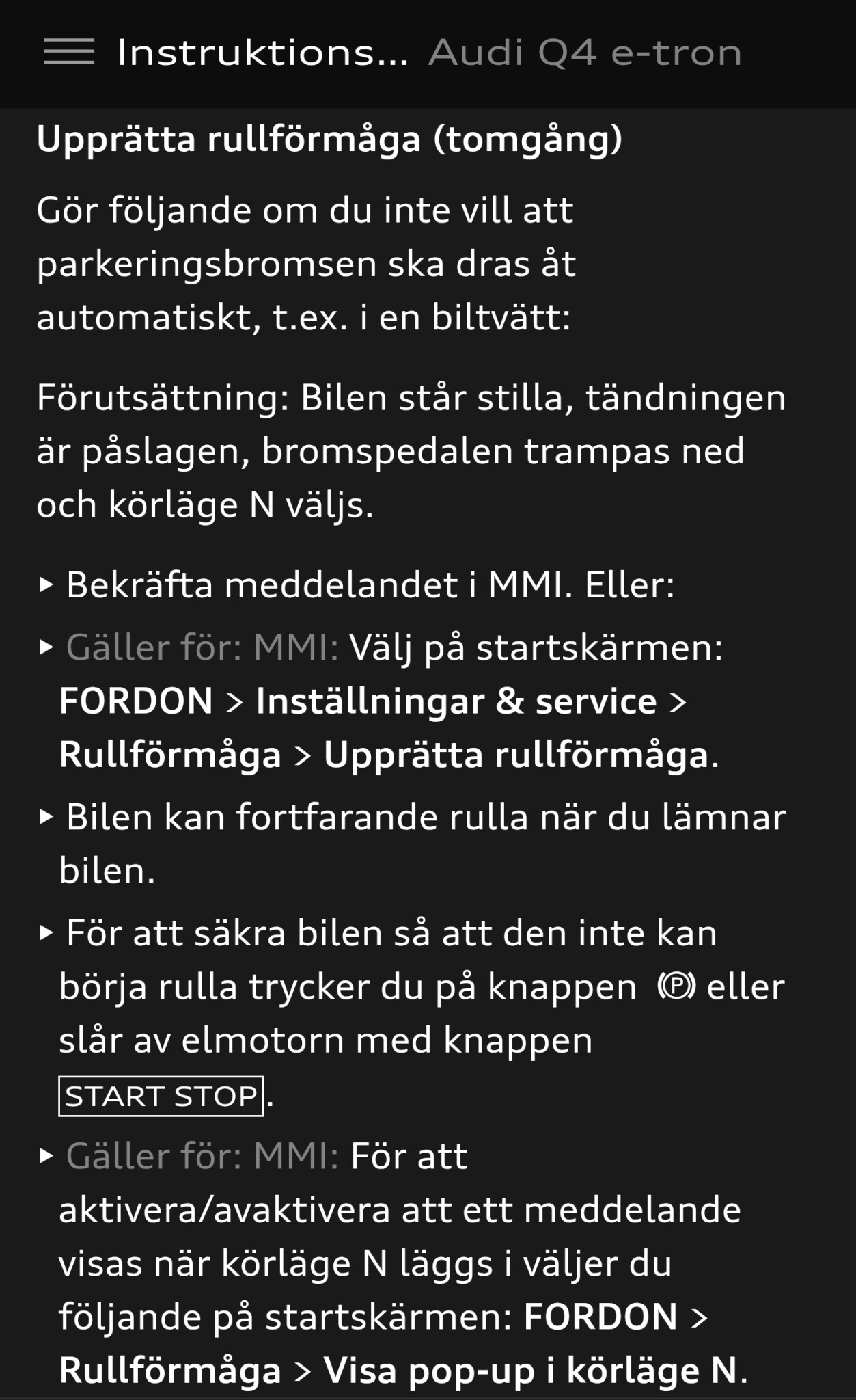

På min Q4:a lossar man parkeringsbromsen i MMI:n. Škodan är ju i grunden samma bil men med lite annorlunda programvara.
Instruktioner på MMI-skärmen i en Audi Q4 för att hantera rullförmåga och parkeringsbroms under bilens tomgång.
Ok tack. Jag antar att MMI är skärmen? Ska prova det nästa gång. Kollade också chatgpt som någon föreslog och fick instruktioner därifrån. Har inte ännu behövt prova.
Men Q4 är väl samma som id4? Där fanns det ett annat sätt. Så verkar ju inte vara någon standard ens inom VW gruppen.

Hittade instruktionsboken.
Instruktionsbild från Skoda som beskriver steg för att avaktivera parkeringsbromsen innan fordonet lämnas.

Jag vet inte varför en del måste göra det så svårt. Hade idag en Hyundai tucson hybrid som jag behövde skuffa lite. Höll ner bromsen tryckte bort handbromsen och tryckte 2 gånger på n knappen så var det klart. Eller Bmw där man trycker 3 gånger på startknappen inom 0,8 sekunder så kan man lägga den i fritt.
