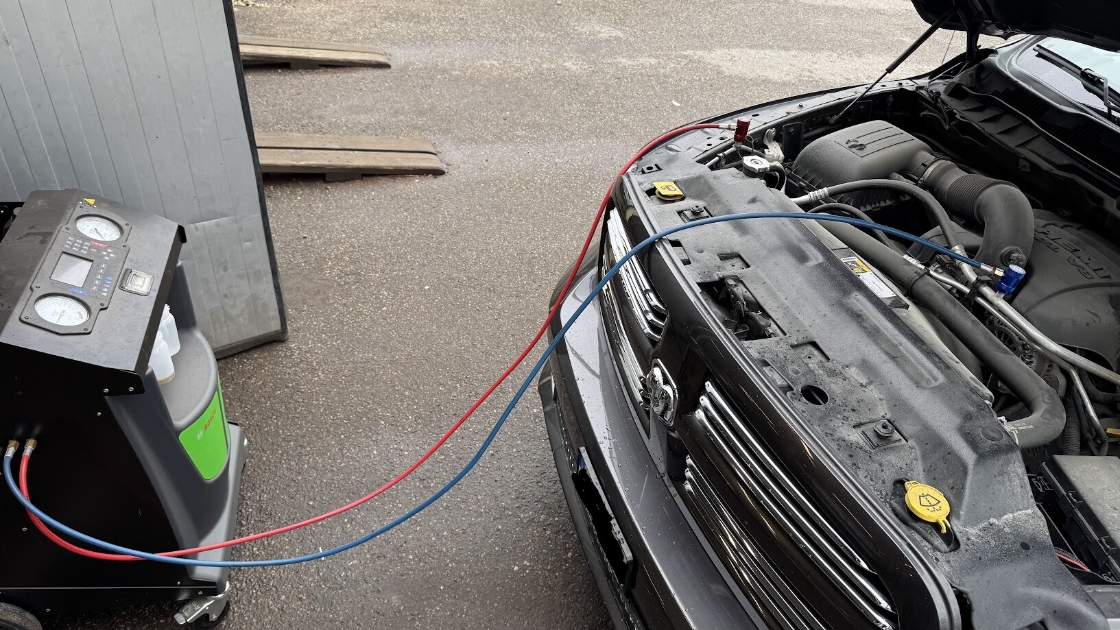

44g i ett 510g system räckte för att kylan skulle börja tryta 😢 Tydligen så är det nya (R1234yf) köldmediumet än värre på att smita ut än de gamla (R134a). Tydligen ska man inte vara förvånad om man behöver fylla på redan efter ett år :O Så mitt som hållt 10år får ses som skitbra :D
Bilen fylls med köldmedium via en maskin med två slangar, en röd och en blå, anslutna till bilens öppen motorhuv.
Dan_Johansson
Ex fick fylla sin bil från -16, de hittade ingen läcka. Hur mycket vet jag dock inte.
